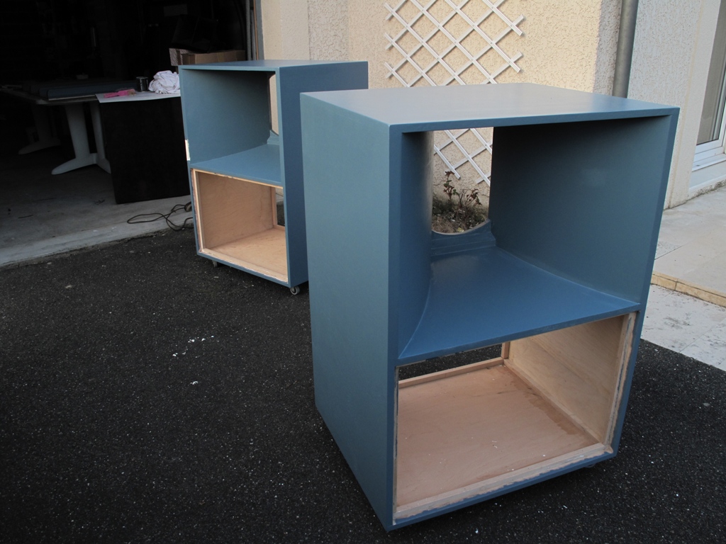

Je m'inspirerais bien de cette couleur pour remettre mes VOT noire dans un ton plus "vintage"...
R?f?rence : Tollens, gamme Prestige Premium, teinte "Bleu r?cif" chez CastoMerlin.
- Ce bleu est plut?t "technique" et assez proche du bleu Tektronix. Il s'agit d'une peinture acrylique finition "laqu? satin" conditionn?e en pot standard ? environ 20Ǩ le pot . Les besoins : 1,25 pot pour les 2 couches sur les 2 VOT.

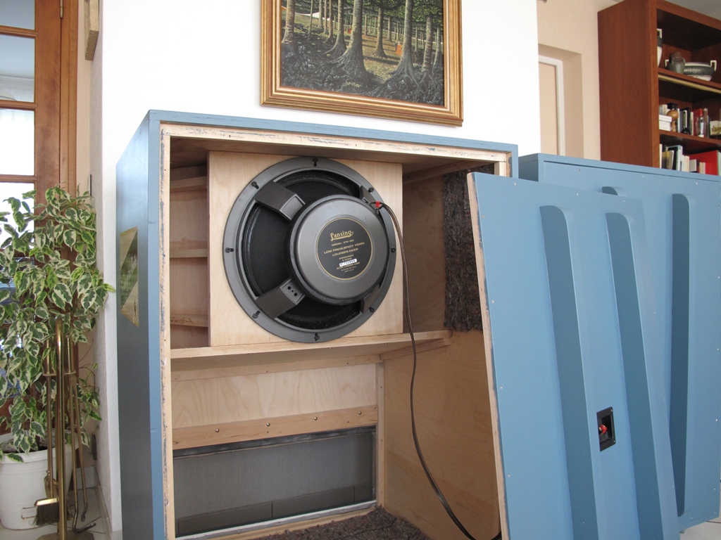

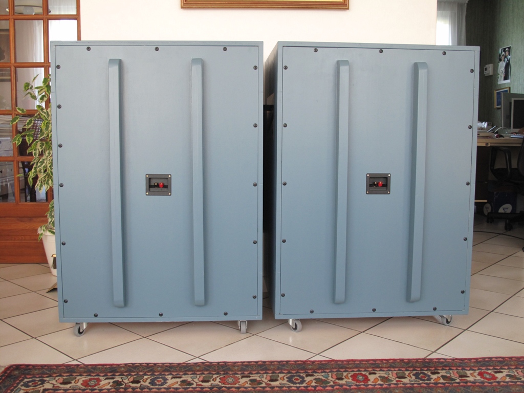

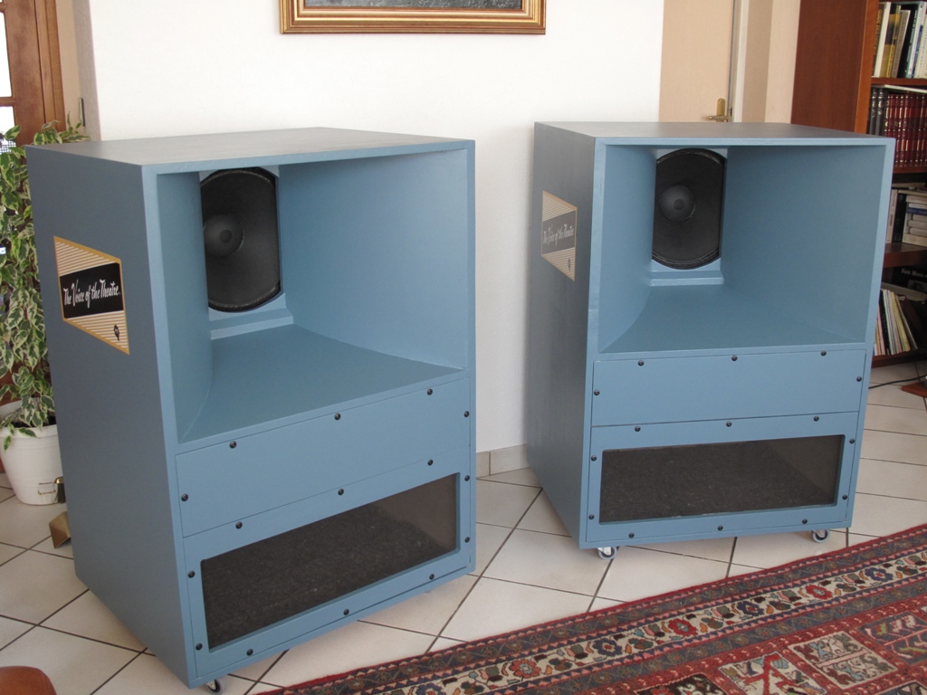

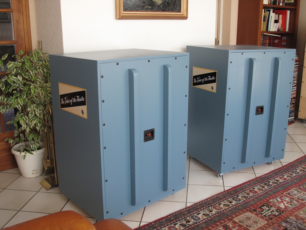

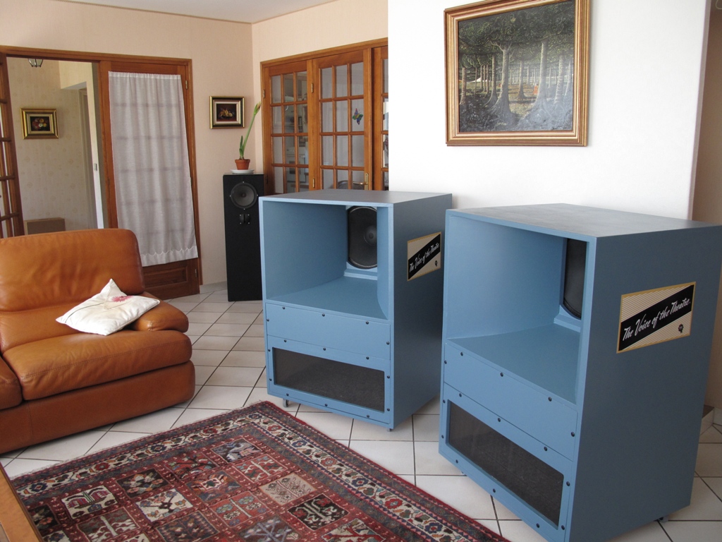

Bient?t les premiers essais !!!

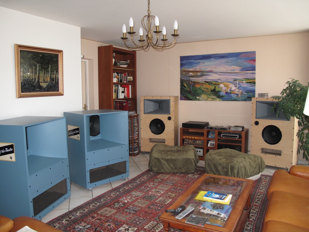

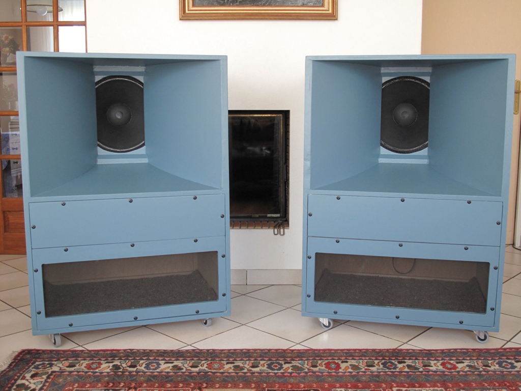

Le montage des 2 VOT est termin?. Voici ? quoi elles ressemblent :
1? constat : la toile de protection de l'?vent est trop transparente.
Je vais passer aux branchements et premiers essais.
- A suivre...
