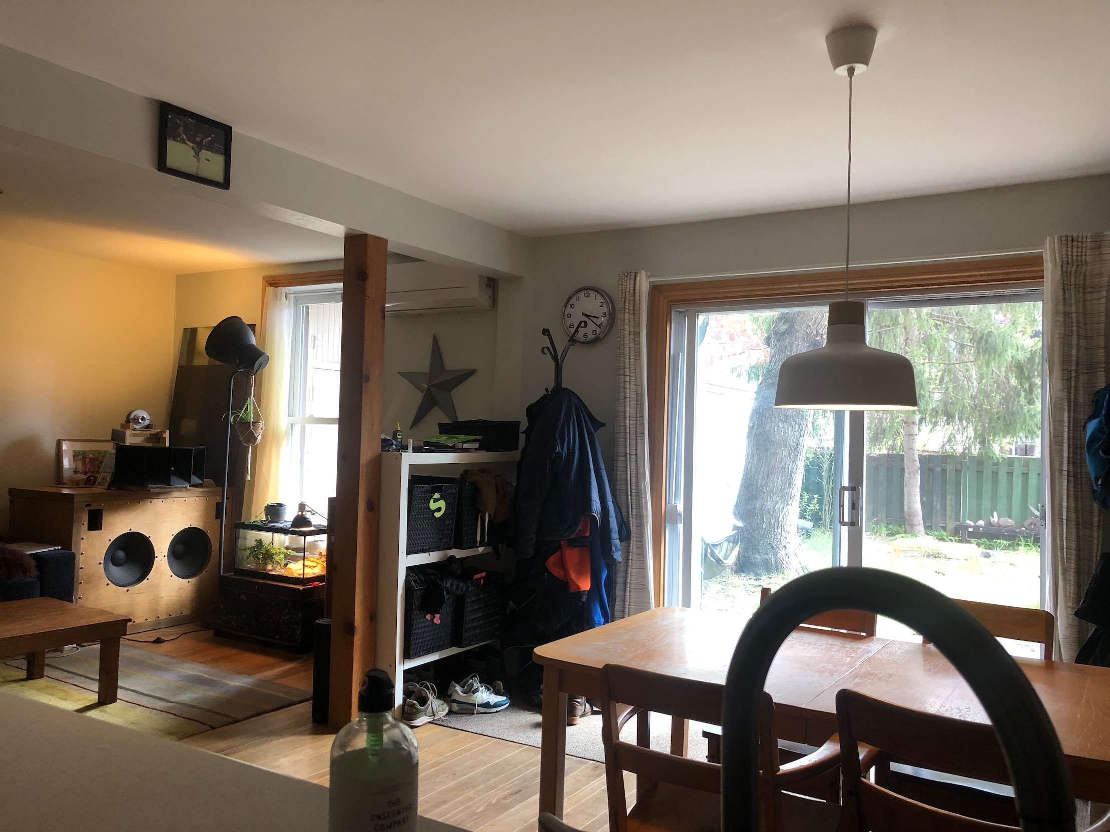

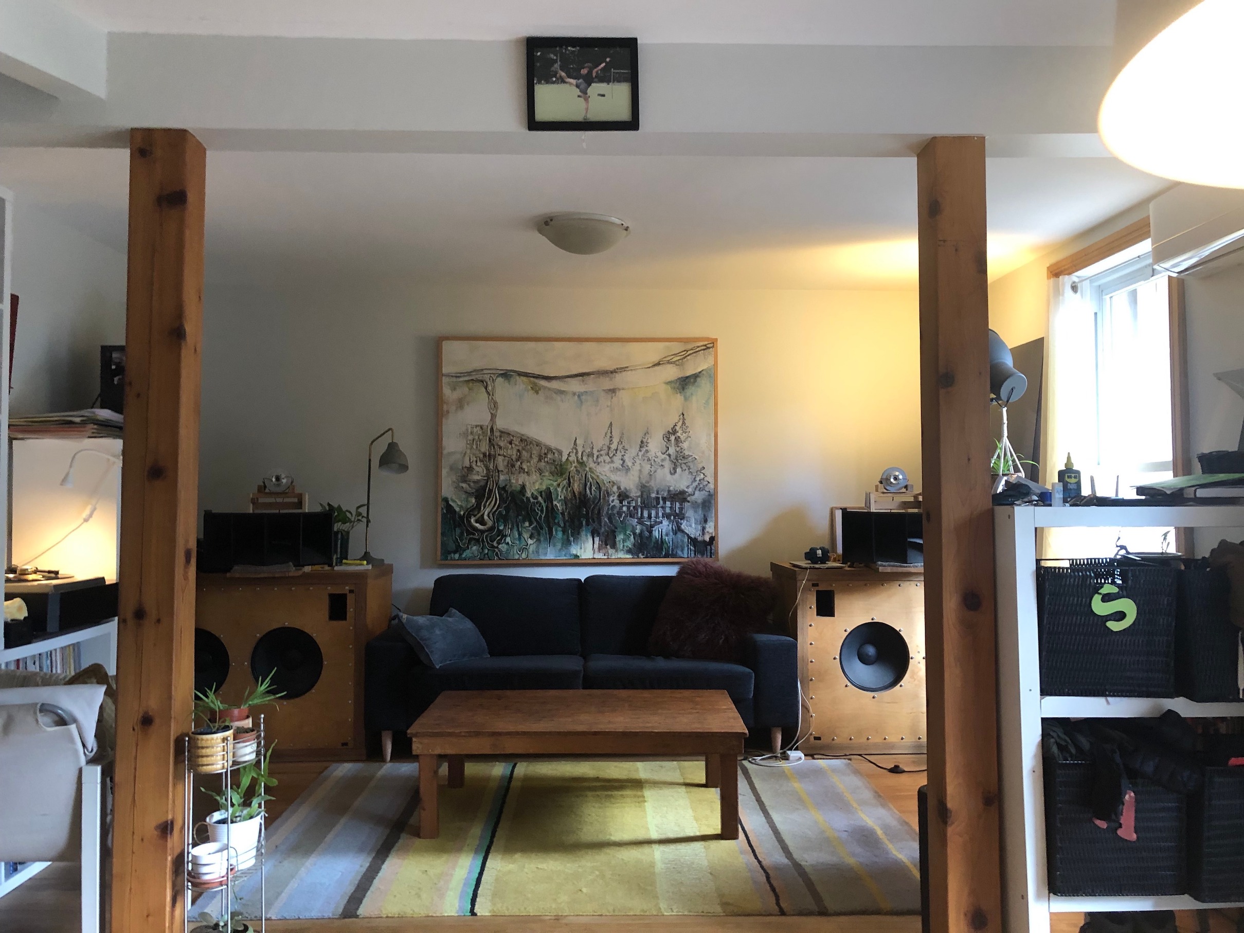

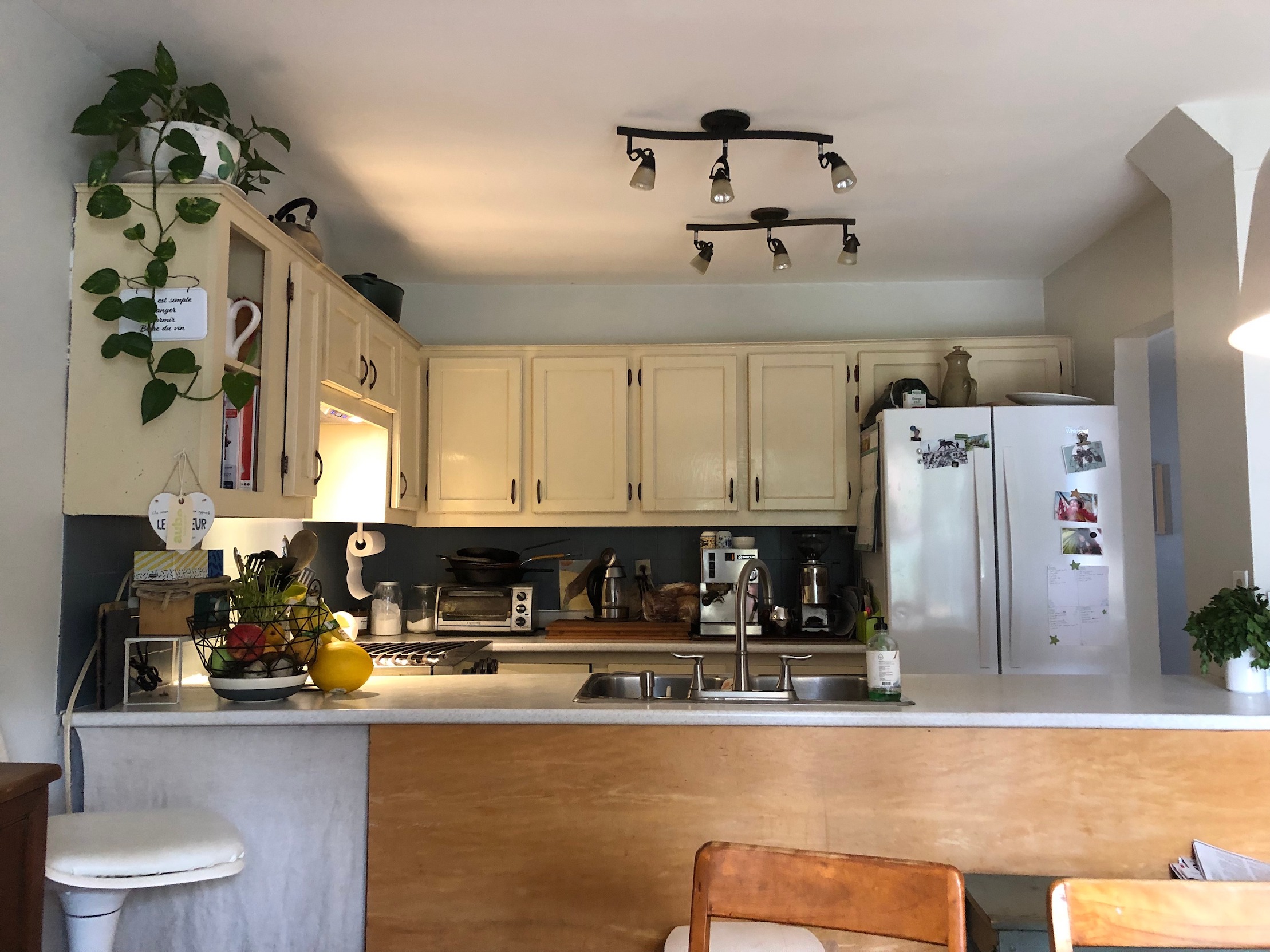

Ma pièce d'écoute à une forme irrégulière et fait 40 m2. Elle est principalement composée d'un rectangle, mais celui-ci a une sorte d'encoche dedans, créé par un second rectangle, qui forme la portion de la cuisine. Il s'agit donc d'une pièce à vivre, composée d'un espace salon, d'une portion salle à manger et de l'espace cuisine. Cette pièce donne sur un corridor menant aux autres pièces de la maison. Sur l'autre côté, elle contient une porte patio, ainsi qu'une fenêtre. Voici quelques photos:
Espace salon:
Espace salle à manger:
Espace cuisine:
Côté fenêtre et porte patio:

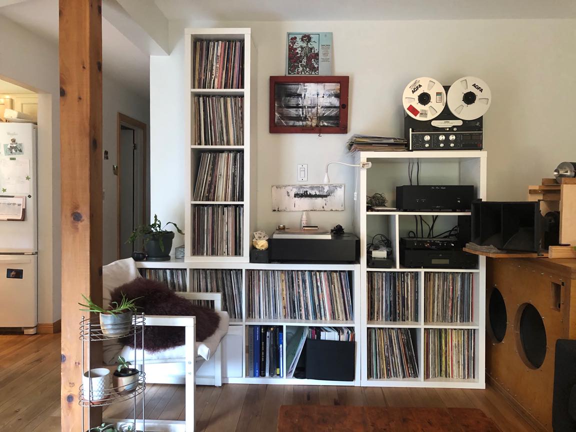

Et le mur de disques avec les électroniques:
Je fais mes écoutes assises principalement à 4 m des enceintes. D'ailleurs, je ne connaissais même pas le terme de distance critique d'écoute jusqu'à tout récemment. Par contre, j'écoute aussi très souvent debout en cuisinant ou assis à la table de la salle à manger.

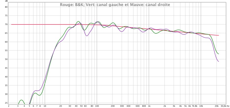

Pour ma démarche actuelle, je suis parti du document de pda0 et de mes dernières mesures de 2017 pour débuter la caractérisation acoustique de ma pièce d'écoute. Voici la réponse en fréquence des enceintes avec correction rePhase, le tout en lissage à 1/24e d'octave:

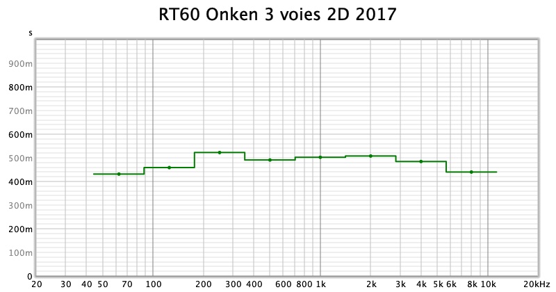

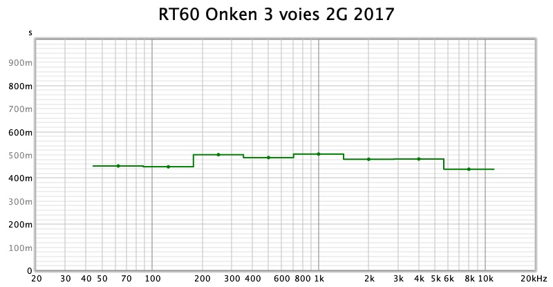

Mon temps de réverbération, plutôt situé vers les 450-500 ms, pouvant être nettement diminué:

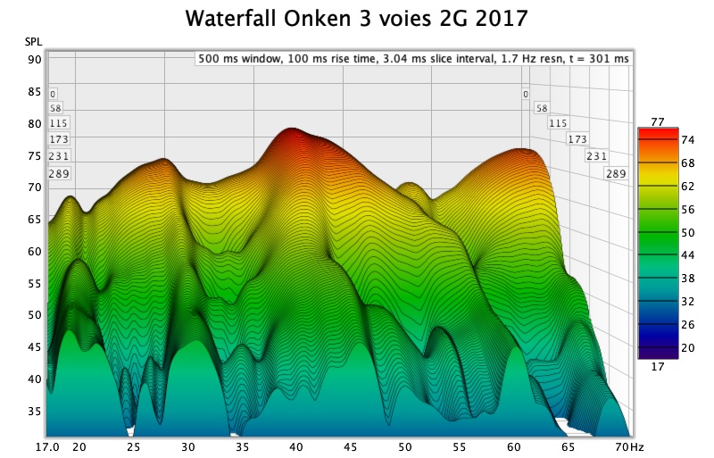

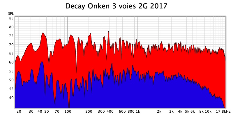

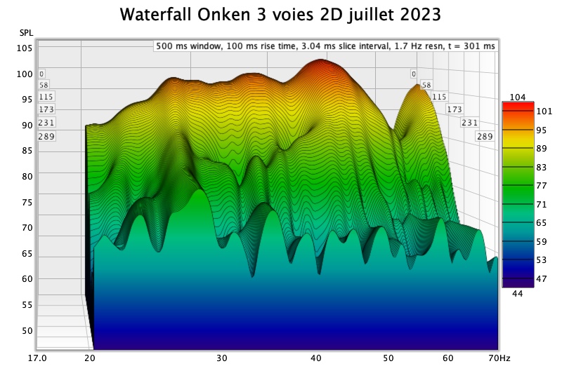

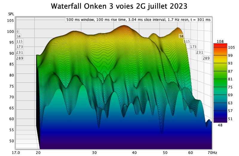

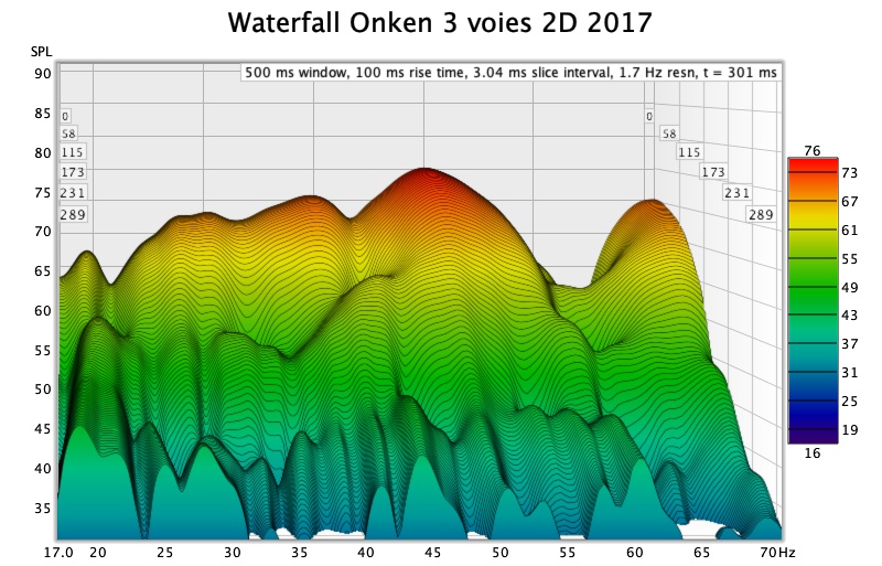

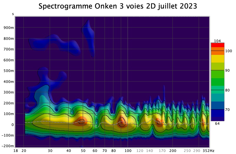

Au niveau des modes de la pièce, le waterfall n'en montre pas de si importants:

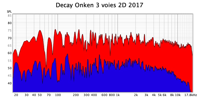

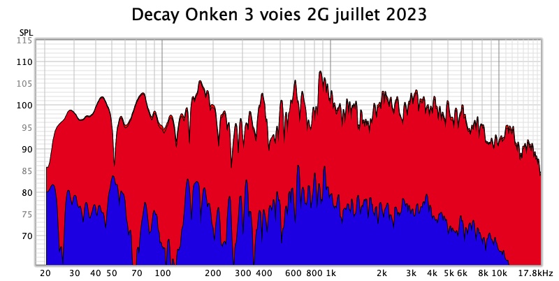

En ce qui a trait au decay, il y a très peu de fréquences qui se trouvent -20 dB sous le signal original à 160 ms, tel que suggéré dans le document de pda0. Donc, il y a passablement d'améliorations possibles à ce niveau:

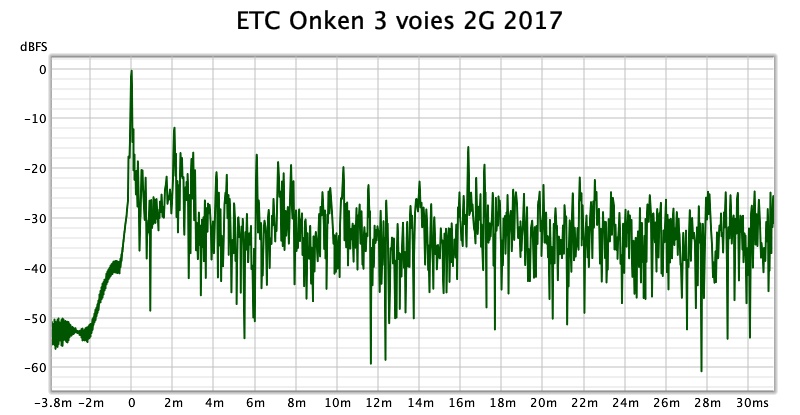

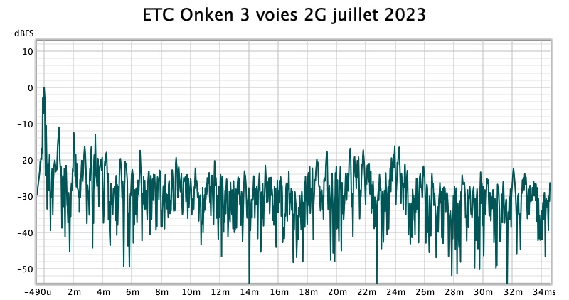

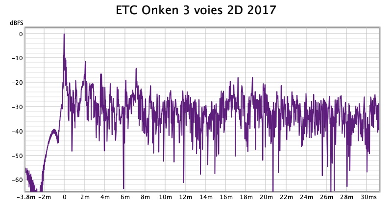

Pour l'ETC, à gauche, il y a une réflexion importante vers 2 ms générée par une table basse au salon et une autre à 16ms. Idem à droite à 2 ms et 7 ms en plus, moins important à 16 ms:

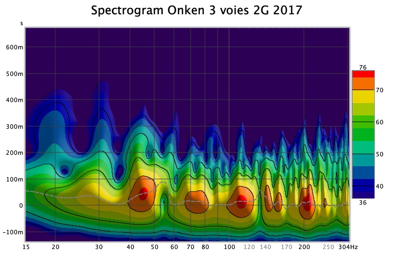

Quant aux spectrogrammes, on voit qu'il y a du trainage:

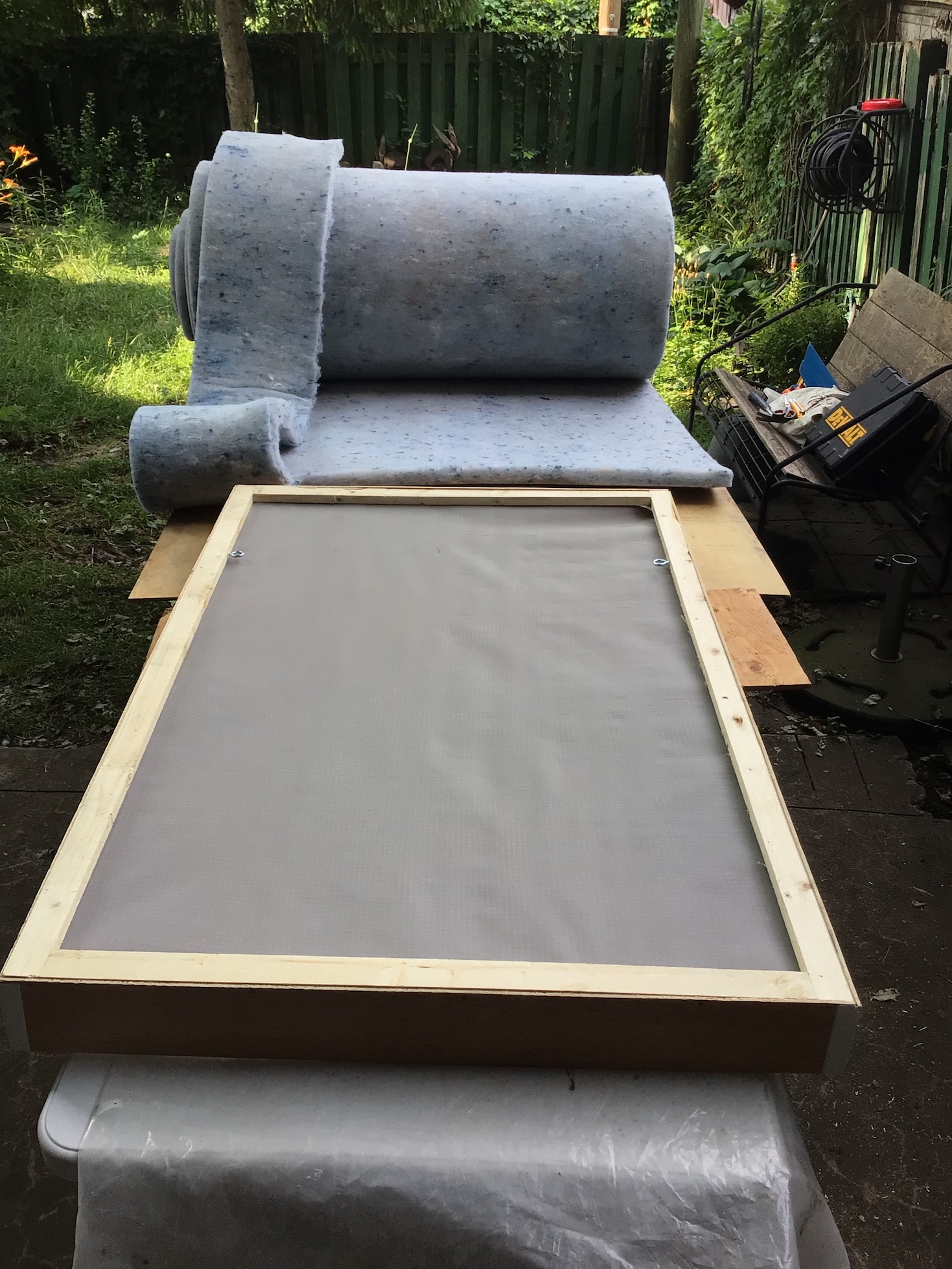

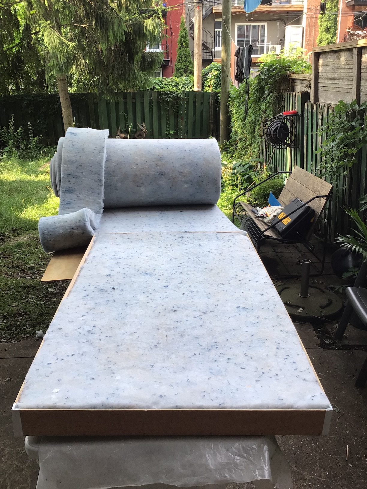

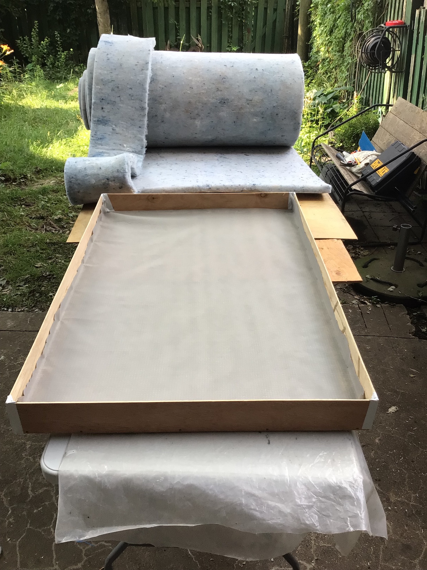

J'ai suivi cette approche et moyennant des côtés en bois un peu plus épais et cloués aux cadres en épinette, j'ai même pu faire des panneaux de 2,50m de haut.
Ensuite, la question du matériau du cœur des panneaux s'est posée. J'ai beaucoup lu là-dessus et contacté plusieurs fabricants. Mon choix s'est arrêté sur la laine de coton recyclé Blue Jeanious faite au Québec. Voici la fiche technique:
https://www.jasztex.com/pdf/Jasztex_Blue_Jeanious.pdf
Quand on commence à travailler avec le coton recyclé Blue Jeanious, on écoute le groupe québécois Bleu Jeans Bleu:
https://www.youtube.com/watch?v=_whvVXX0hCk
Parce que, TOKÉBAKICITTE:
https://www.youtube.com/watch?v=4oclkgHvgM8
Et quelques photos d'accompagnement:
Le génie dans sa bouteille:
Le dos de la bouteille:
Fond de cale:

Le tissu utilisé pour la finition est fait au Québec et il est une référence dans le domaine acoustique depuis longtemps. Il s'agit de la collection Guilford of Maine, modèle Whisper, couleur Silence, fait dans la région de la Beauce par Duvaltex. Il m'a été livré en moins de 24 heures! Cela dit, il représente 50% du budget total de mes panneaux. Ce n'est pas rien, mais je suis très content de mon choix. Au final, je dois avoir environ 15 m2 de surface de panneaux et le tout m'a coûté environ 1100$ CAN.
Pour une première réalisation de panneaux acoustiques, ce n'est pas parfait, mais pas loin! J'ai compté 4 jours de travail. La réalisation des cadres suivant la vidéo qu'on m'avait proposée est une excellente façon de faire. Avec des côtés de bois légèrement plus épais, j'ai cloué au lieu de brocher ceux-ci, mais le travail avançait quand même vite. De plus, comme vous le voyez, cette approche, en ajoutant quelques renforts, permet de réaliser des cadres de 2,50 m de haut.
Les principaux défis étaient réellement dans la fixation des cadres au mur. J'ai passé beaucoup de temps là-dessus. Certains tiennent appuyés sur des vis ancrées solidement au mur. D'autres ont bénéficié d'équerre de fixation et deux grands au mur central sont retenus par des velcros auto-collants.
Les deux premières journées suivant la pose étaient étonnantes, car le système n'avait pas été replacé, mais on entendait déjà de façon marquée l'influence du traitement dans nos discussions. Quel velouté!

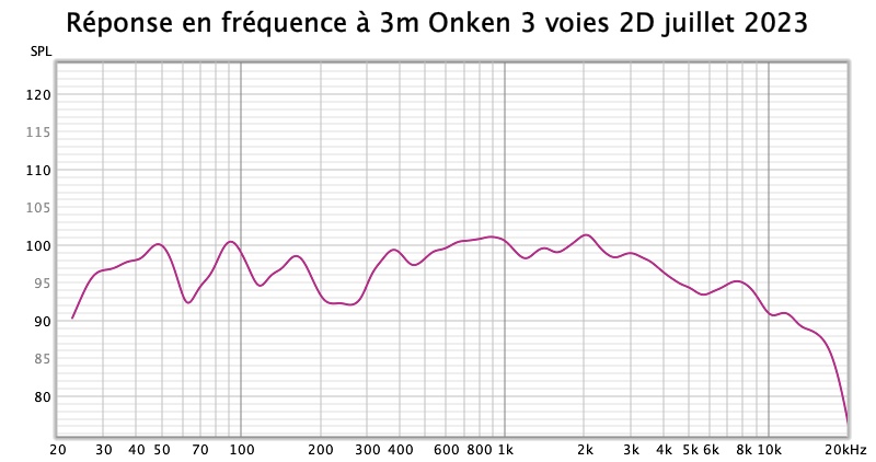

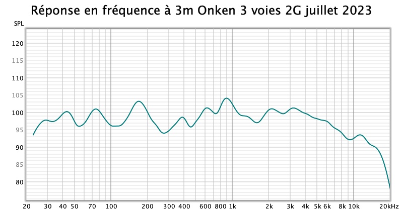

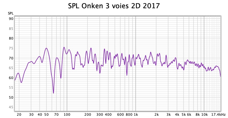

Dans un premier temps, voici les les réponses en fréquence pour chaque enceinte:
On peut voir que le retrait des résistances atténuatrices sur le médium a remonté cette zone fréquentielle disons de 500 Hz à 5kHz environ.

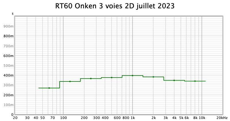

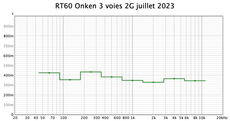

Maintenant, au niveau du RT60, c'est intéressant. Grosso modo, le traitement acoustique a diminué celui-ci de 100 ms seconde en moyenne. C'est très bien:

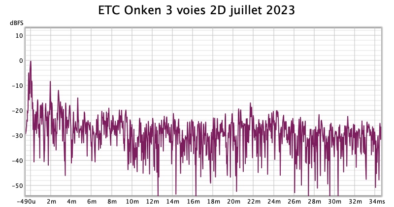

Au niveau de l'ETC, la première réflexion qui serait générée par la table vers 2 ms est toujours là. Par contre, à droite, celle à 7 ms a diminué, ainsi que d'autres petites réflexions:

Pourrais tu donner ETC 1kHz sur 1 octave?
Il reste quelques réflexions au dessus des seuil de masquage. As tu une solution pour les reduire?

bonjour, j'espere que mon humour sera apprécié (ou pas)
a droite , c'est l'aquarium qui gène, donc a enlever,, Wink (et les pauvres poissons qui ne sont pas sourdingue, ils sont au 1ere loges)
et a gauche , la, cest plus serieux, le meuble etagere qui est devant le boomer de gauche est hyper hyper rapproché et masque ou enferme quasi au 2/3 le rayonnement je pense (et l'event gauche est bouché egalement)
vouila mon analyse Smile bon dimanche a tous
ps: belles enceintes !
Altec Coronado ,,,806A/811,,,T50 /H600 university sound,,,Altec 6417RFE,,,Supravox Sirius,,,Dynarex,,,,etc...

Bonjour Etmo,
Tu peux jeter un œil aux mesures et trouver ce qui t'intéresse. Elles sont encore disponibles ici pour deux jours:
https://www.grosfichiers.com/Hr22wXqsbvb
Sinon, je n'ai pas l'intention d'ajouter plus de traitement. Là s'arrête le compromis familial.
Je ne connais pas la pièce ou album de Roger Waters que tu cites. J'ai plutôt fait des tests de spatialisation via un cd test de Chesky. Sans être parfait, c'était bien.

(06/08/2023-11:44:36)olavache a écrit : bonjour, j'espere que mon humour sera apprécié (ou pas)
Bonjour olavache,
En fait, c'est un terrarium avec un lézard, mais il restera là. Tout comme le positionnement de l'enceinte de gauche. Nous avons priorisé un grand canapé qui peut accueillir toute la famille. Avant, le haut-parleur le plus à gauche n'était pas masqué, mais j'avoue que je n'ai pas entendu de différence ni n'en ai vue aux mesures avec ce positionnement.
À un moment, je me suis dit que peut-être les enceintes n'étaient pas adaptées à la pièce. C'est entre autres pour cela que j'ai fait l'essai des PSI Audio A25-M, mais cet essai m'a permis de me rendre compte que l'ampleur de l'ensemble Onken est tout simplement superbe. Donc, malgré ces petits désagréments, ils valent totalement la peine de rester in situ.
Bon dimanche à toi aussi,

Avec tout cet amortissant, et en retirant l'atténuateur, tu as peut être trop augmenté ton médium. Du coup ton tweeter qui chute plus vite du fait de l'amortissant est peut être un eu trop en retrait. Je pense qu'un peu de réglage te donnerait une écoute encore meilleure.
En tous cas, beau boulot, qui passe parfaitement bien pour une pièce de vie.
