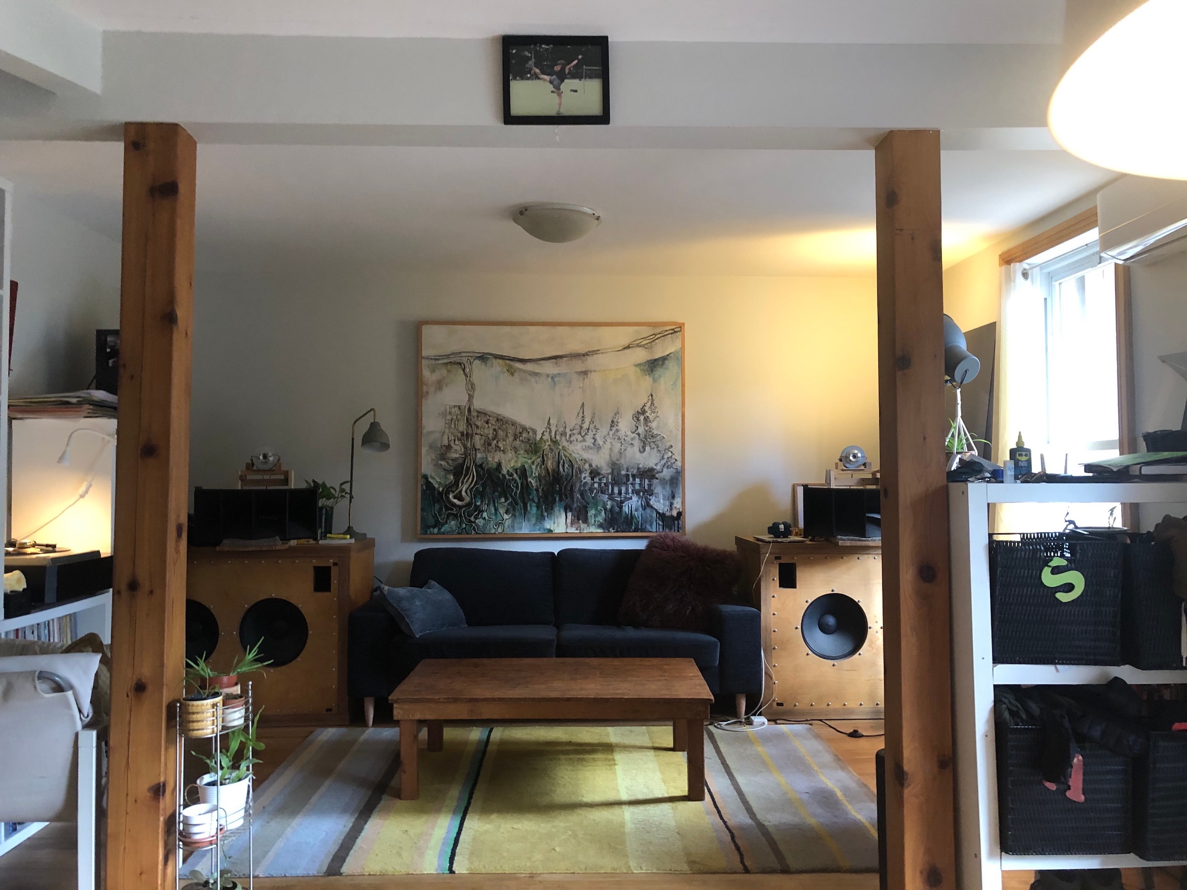

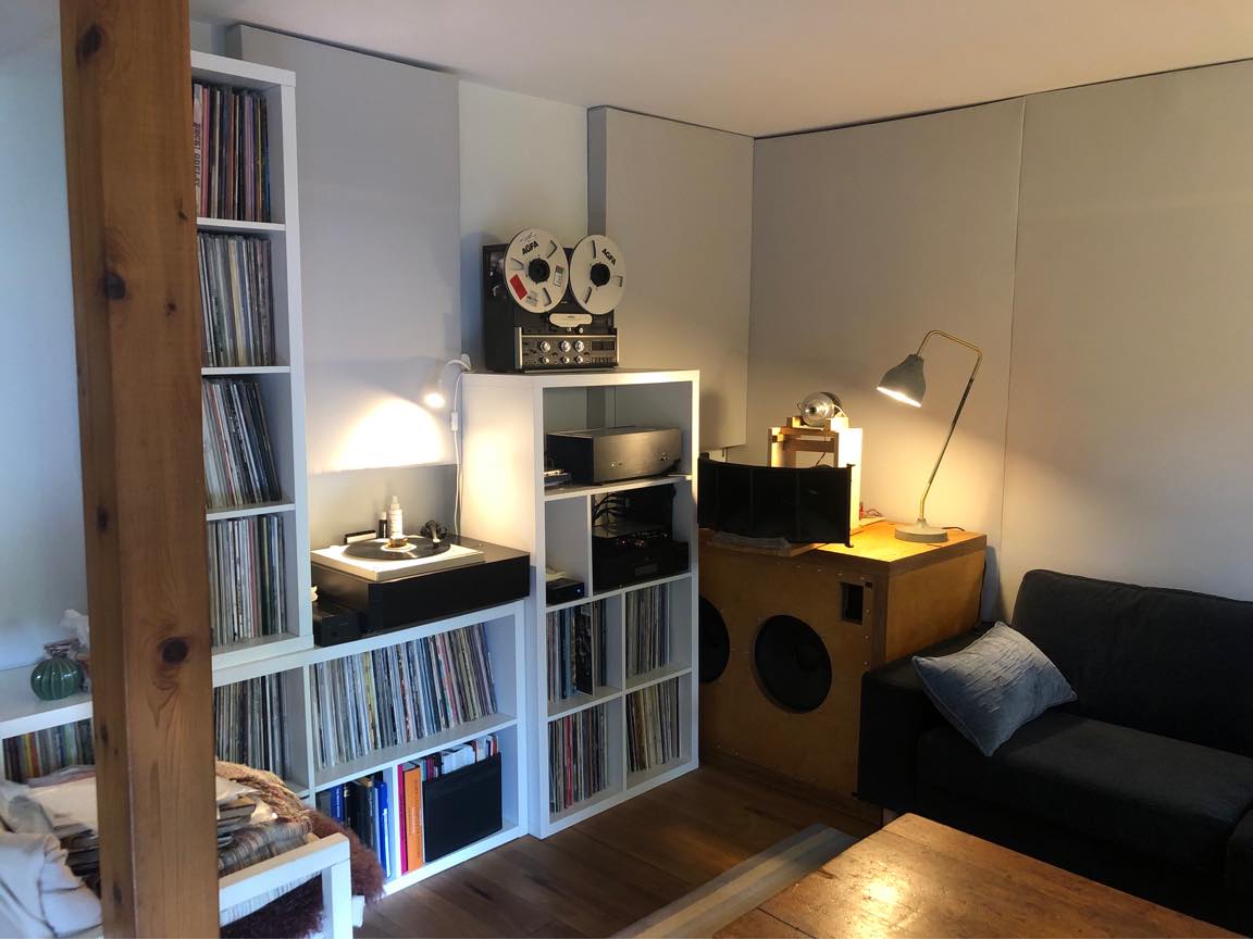

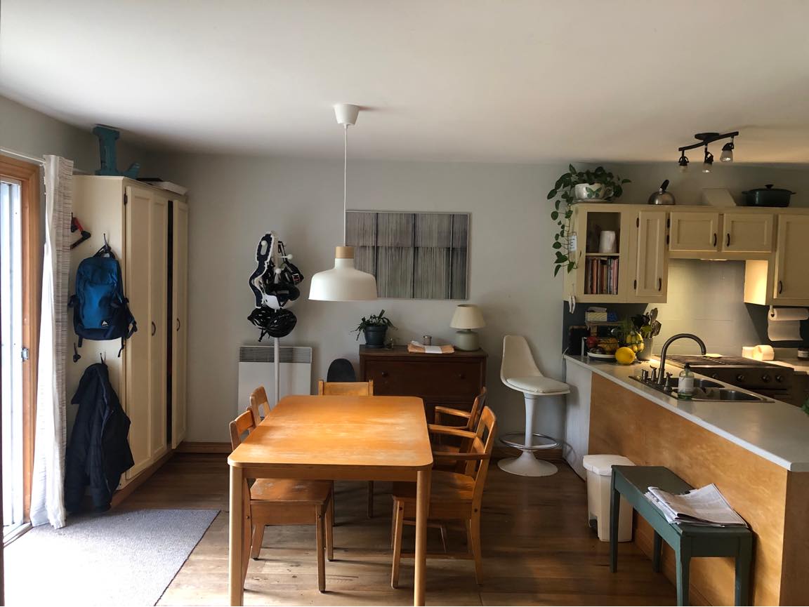

Ma pièce d'écoute à une forme irrégulière et fait 40 m2. Elle est principalement composée d'un rectangle, mais celui-ci a une sorte d'encoche dedans, créé par un second rectangle, qui forme la portion de la cuisine. Il s'agit donc d'une pièce à vivre, composée d'un espace salon, d'une portion salle à manger et de l'espace cuisine. Cette pièce donne sur un corridor menant aux autres pièces de la maison. Sur l'autre côté, elle contient une porte patio, ainsi qu'une fenêtre. Voici quelques photos:
Espace salon:
Espace salle à manger:

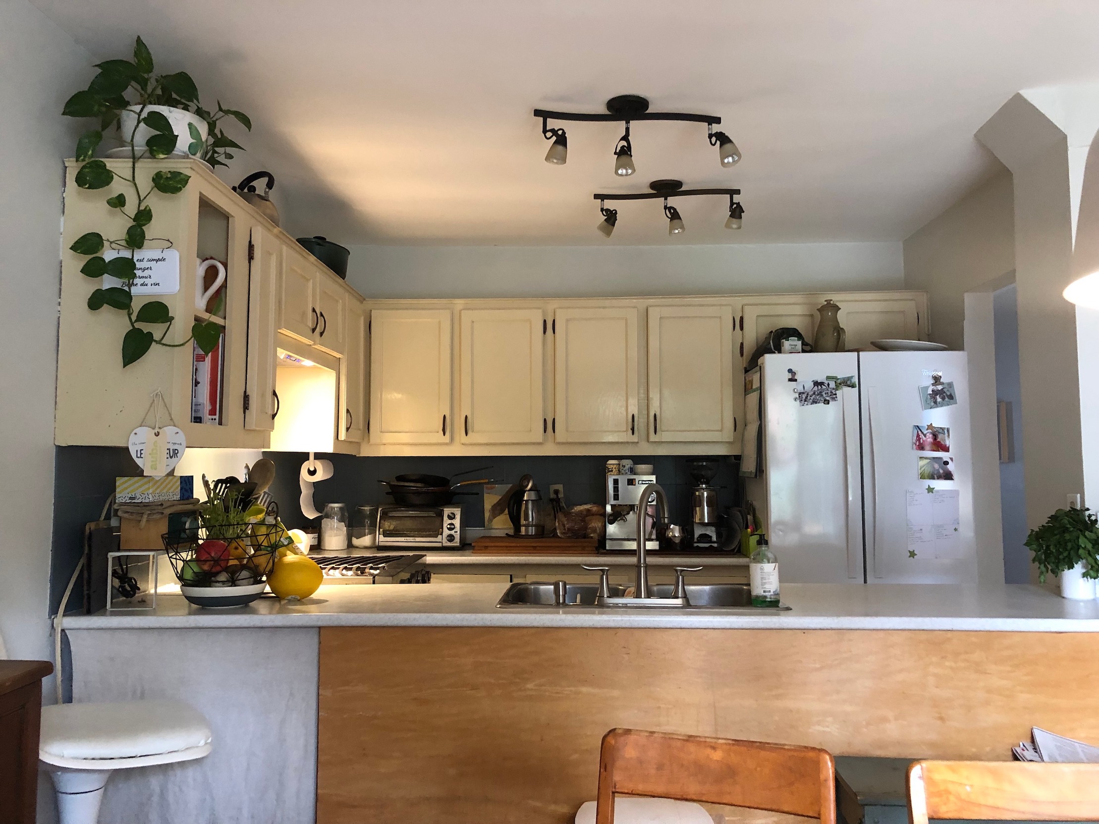

Espace cuisine:

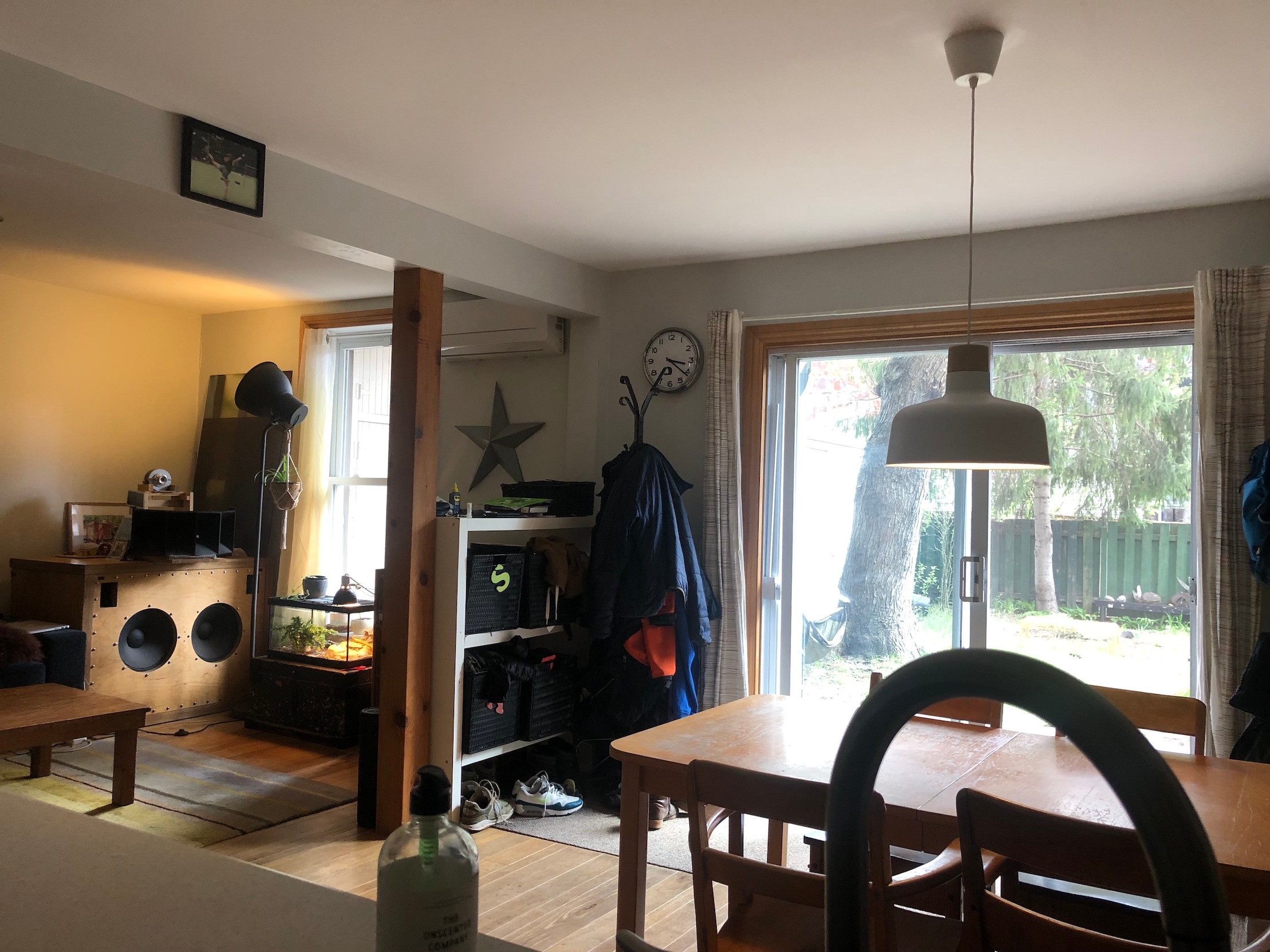

Côté fenêtre et porte patio:

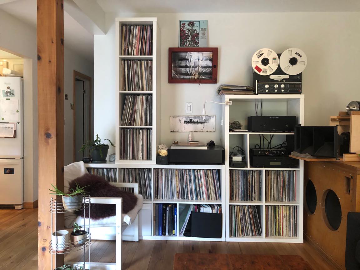

Et le mur de disques avec les électroniques:

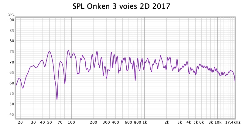

Je fais mes écoutes assises principalement à 4 m des enceintes. D'ailleurs, je ne connaissais même pas le terme de distance critique d'écoute jusqu'à tout récemment. Par contre, j'écoute aussi très souvent debout en cuisinant ou assis à la table de la salle à manger.
Pour ma démarche actuelle, je suis parti du document de pda0 et de mes dernières mesures de 2017 pour débuter la caractérisation acoustique de ma pièce d'écoute. Voici la réponse en fréquence des enceintes avec correction rePhase, le tout en lissage à 1/24e d'octave:

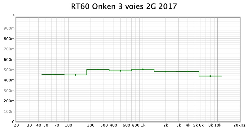

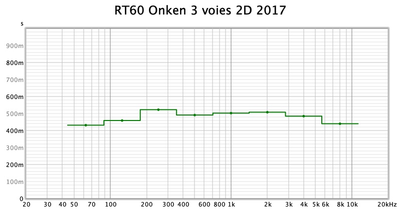

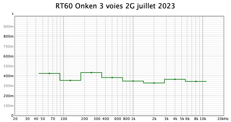

Mon temps de réverbération, plutôt situé vers les 450-500 ms, pouvant être nettement diminué:

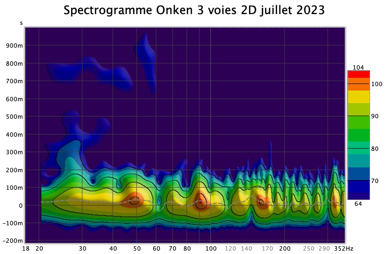

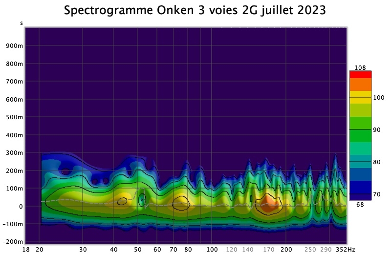

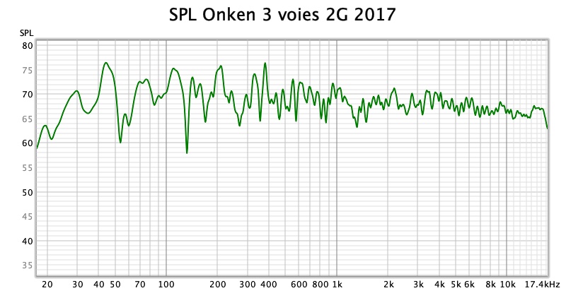

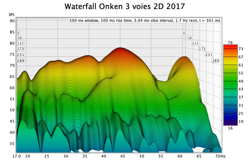

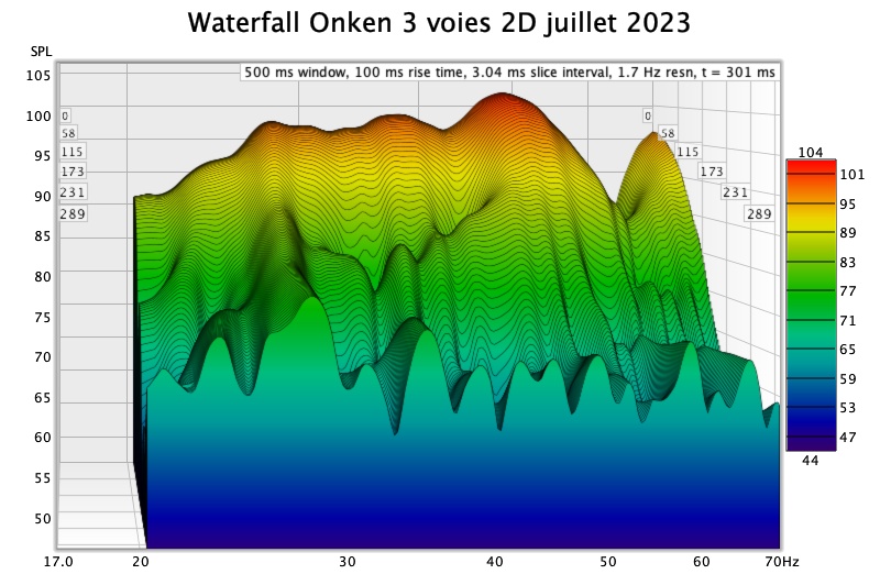

Au niveau des modes de la pièce, le waterfall n'en montre pas de si importants:

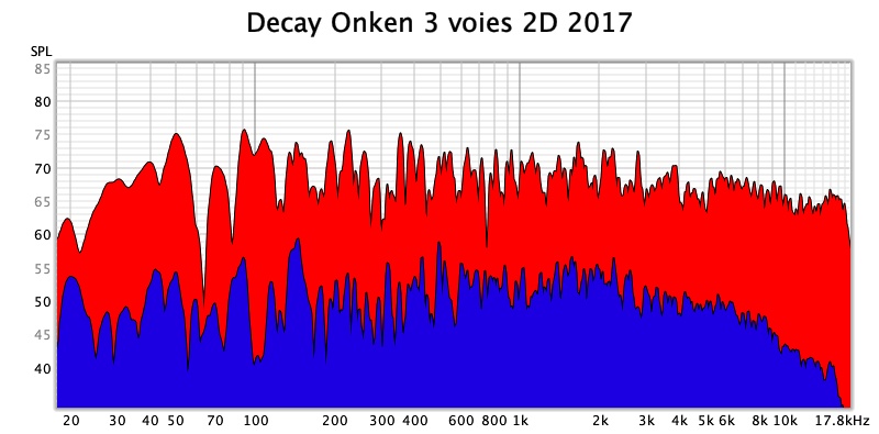

En ce qui a trait au decay, il y a très peu de fréquences qui se trouvent -20 dB sous le signal original à 160 ms, tel que suggéré dans le document de pda0. Donc, il y a passablement d'améliorations possibles à ce niveau:

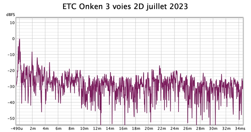

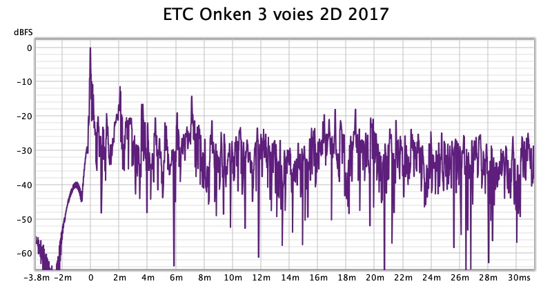

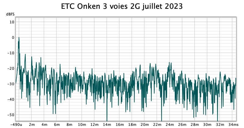

Pour l'ETC, à gauche, il y a une réflexion importante vers 2 ms générée par une table basse au salon et une autre à 16ms. Idem à droite à 2 ms et 7 ms en plus, moins important à 16 ms:

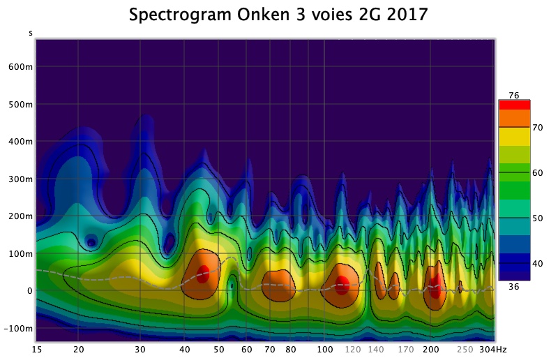

Quant aux spectrogrammes, on voit qu'il y a du trainage:

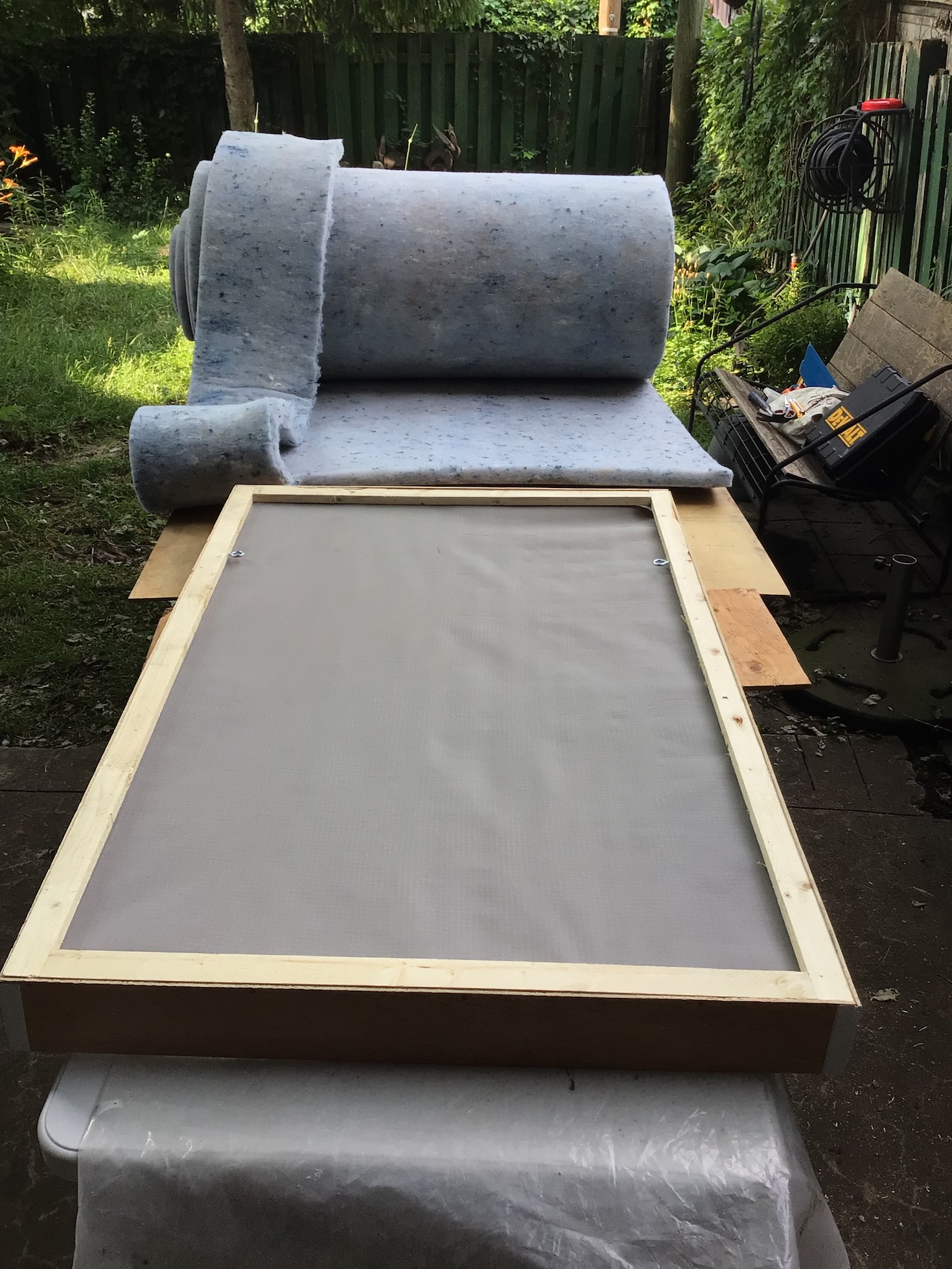

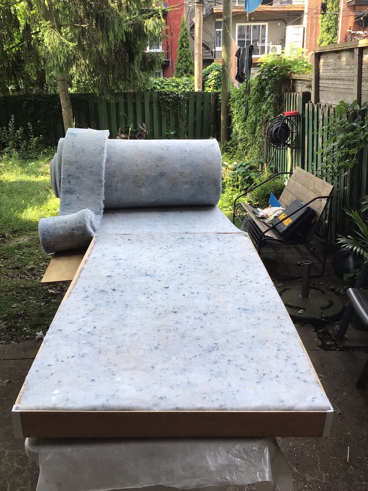

J'ai suivi cette approche et moyennant des côtés en bois un peu plus épais et cloués aux cadres en épinette, j'ai même pu faire des panneaux de 2,50m de haut.
Ensuite, la question du matériau du cœur des panneaux s'est posée. J'ai beaucoup lu là-dessus et contacté plusieurs fabricants. Mon choix s'est arrêté sur la laine de coton recyclé Blue Jeanious faite au Québec. Voici la fiche technique:
https://www.jasztex.com/pdf/Jasztex_Blue_Jeanious.pdf
Quand on commence à travailler avec le coton recyclé Blue Jeanious, on écoute le groupe québécois Bleu Jeans Bleu:

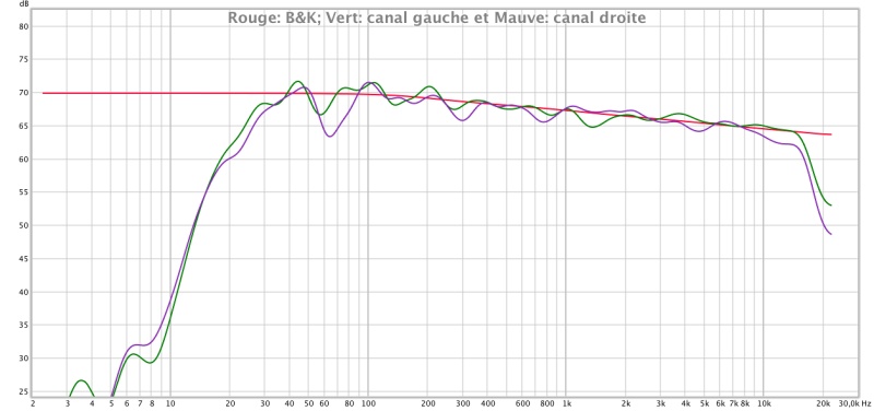

Autre point à considérer, il y a quelque temps déjà, j'avais retiré les résistances atténuatrices de mes compressions médium. Ainsi, la réponse en fréquence se retrouve influencée par cela. Dernier élément, le calage temporel sur départ d'impulsion n'a pas été refait.

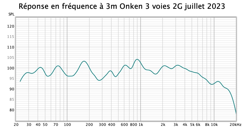

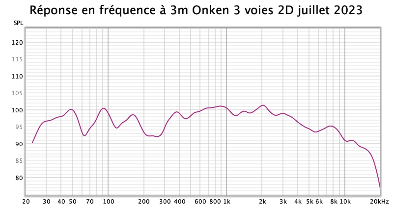

Dans un premier temps, voici les les réponses en fréquence pour chaque enceinte:
On peut voir que le retrait des résistances atténuatrices sur le médium a remonté cette zone fréquentielle disons de 500 Hz à 5kHz environ.

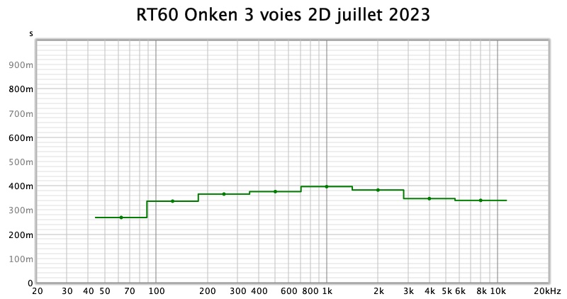

Maintenant, au niveau du RT60, c'est intéressant. Grosso modo, le traitement acoustique a diminué celui-ci de 100 ms seconde en moyenne. C'est très bien:
Le waterfall me semble montrer des modes de pièce que je retrouvais moins dans mes mesures de 2017. Est-ce que le fait de prendre les mesures à plus fort niveau aurait pu exciter davantage certains modes? Je ne saurais dire.

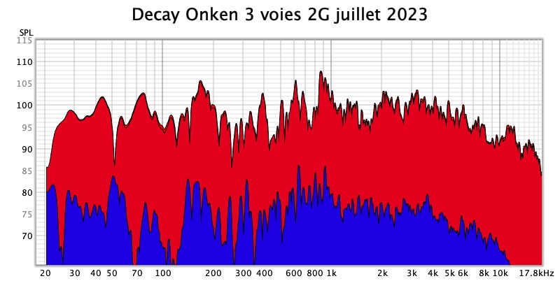

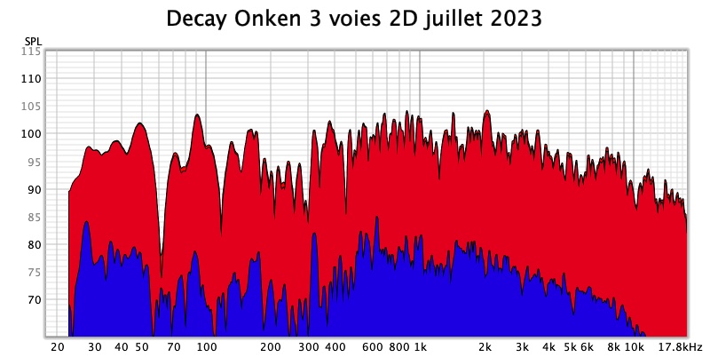

Un autre élément qui m'apparait intéressant est le decay. J'ai beaucoup plus de fréquences qui se trouvent -20 dB sous le signal original à 160 ms, tel que suggéré dans le document de pda0, et le tout est très régulier. Donc, il y a eu de belles améliorations à ce niveau:
Au niveau de l'ETC, la première réflexion qui serait générée par la table vers 2 ms est toujours là. Par contre, à droite, celle à 7 ms a diminué, ainsi que d'autres petites réflexions:

Merci pour ce CR d'écoute et ces mesures.
Pourrais tu donner ETC 1kHz sur 1 octave?
Il reste quelques réflexions au dessus des seuil de masquage. As tu une solution pour les reduire?
Sur de la stéréo spacialisée 3D comme perfect sens de Roger Waters ça donne quoi comme scène ?

(06/08/2023-06:11:12)Etmo a écrit : Merci pour ce CR d'écoute et ces mesures.
Bon je chipote un peu par curiosité.
Belle réalisation dans tous les cas, avec une amélioration qui correspond bien à ce qu'on peut obtenir après traitement.
De la clarté de la dynamique et des ambiances d'enregistrement bien plus présentes car non masquées
Bonjour Etmo,
Tu peux jeter un œil aux mesures et trouver ce qui t'intéresse. Elles sont encore disponibles ici pour deux jours:
https://www.grosfichiers.com/Hr22wXqsbvb
Sinon, je n'ai pas l'intention d'ajouter plus de traitement. Là s'arrête le compromis familial.
Je ne connais pas la pièce ou album de Roger Waters que tu cites. J'ai plutôt fait des tests de spatialisation via un cd test de Chesky. Sans être parfait, c'était bien.

(06/08/2023-11:44:36)olavache a écrit : bonjour, j'espere que mon humour sera apprécié (ou pas)
a droite , c'est l'aquarium qui gène, donc a enlever,, (et les pauvres poissons qui ne sont pas sourdingue, ils sont au 1ere loges)
et a gauche , la, cest plus serieux, le meuble etagere qui est devant le boomer de gauche est hyper hyper rapproché et masque ou enferme quasi au 2/3 le rayonnement je pense (et l'event gauche est bouché egalement)
vouila mon analyse bon dimanche a tous
ps: belles enceintes !
Bonjour olavache,
En fait, c'est un terrarium avec un lézard, mais il restera là. Tout comme le positionnement de l'enceinte de gauche. Nous avons priorisé un grand canapé qui peut accueillir toute la famille. Avant, le haut-parleur le plus à gauche n'était pas masqué, mais j'avoue que je n'ai pas entendu de différence ni n'en ai vue aux mesures avec ce positionnement.
À un moment, je me suis dit que peut-être les enceintes n'étaient pas adaptées à la pièce. C'est entre autres pour cela que j'ai fait l'essai des PSI Audio A25-M, mais cet essai m'a permis de me rendre compte que l'ampleur de l'ensemble Onken est tout simplement superbe. Donc, malgré ces petits désagréments, ils valent totalement la peine de rester in situ.
Bon dimanche à toi aussi,
(06/08/2023-12:47:13)Indien29 a écrit : Les mesures fines, telles que proposées par Pda0 conviennent pour une écoute fine, écoute en phase, proche des enceintes, que ne permet pas la disposition actuelle hélas. (...)
Bonjour Indien29,
Par curiosité, quelle distance des enceintes as-tu en tête?
https://onken.info/
Messages : 1.676
Sujets : 33
Inscription : 16/06/2017
RE: Caractérisation et traitement d'une pièce à vivre
Bonjour Sébastien,
très belle réalisation DIY au rapport qualité/prix sans concurrence. Bravo !
Le grave masqué, je ne pense pas effectivement que ce soit un réel problème. Tu peux toutefois placer les enceintes à la verticale si tu le souhaites, ça libèrerait de la place autour du canapé. Pour les pavillons et le tweeter, pourquoi ne les orientes-tu pas vers ton passage salon/cuisine qui est ton point d'écoute ? Tu profiterais ainsi d'un direct plus présent et d'un peu moins de diffus.
Avec tout cet amortissant, et en retirant l'atténuateur, tu as peut être trop augmenté ton médium. Du coup ton tweeter qui chute plus vite du fait de l'amortissant est peut être un eu trop en retrait. Je pense qu'un peu de réglage te donnerait une écoute encore meilleure.
En tous cas, beau boulot, qui passe parfaitement bien pour une pièce de vie.
