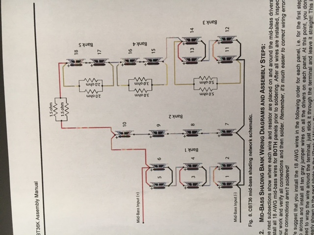

Pour rappel La CBT36 de KEELE comptait 18 boomer de 3.5" et 72 tweeters . Je veux réaliser une enceinte avec 9 boomers de plus grand diamètre coupés plus bas et 36 tweeters .
Les schémas de branchement de la CBT36 dont je m'inspire sont d'abord présentés ainsi que les atténuations recherchées .
Je cherche à obtenir les mêmes atténuations . Je poste le détail de mes calculs demain .

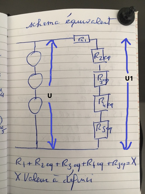

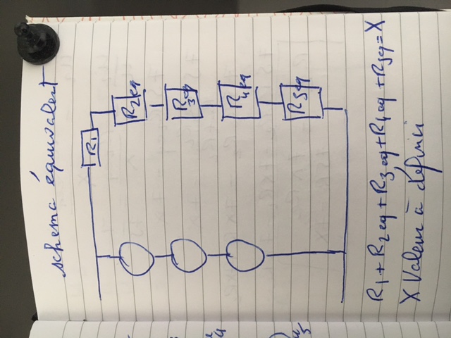

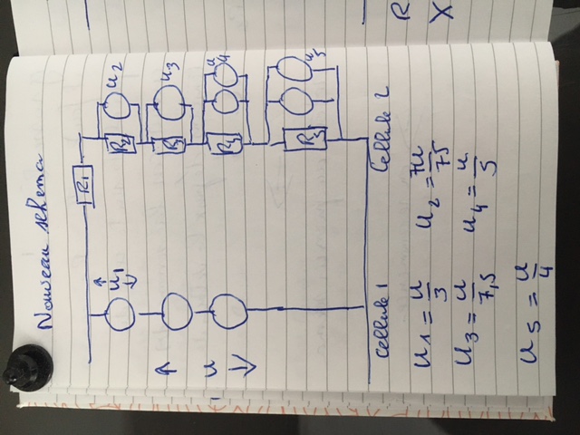

Il n'est pas possible de poser les équations à partir de ce schéma ; il faut le remplacer par un schéma "équivalent" que voici
Vous aurez remarqué que j'ai marqué "X valeur à définir" . Pourquoi ? Parce que si j'ai bien compris il n'y a pas "une" solution à ce problème mais bien plusieurs ( et même je pense une infinité dans R+ ) . X sera évalué plus tard afin de procurer au circuit complet une résistance compatible avec le fonctionnement d'un ampli standard .

Donc on poursuit les calculs avec les banques suivantes

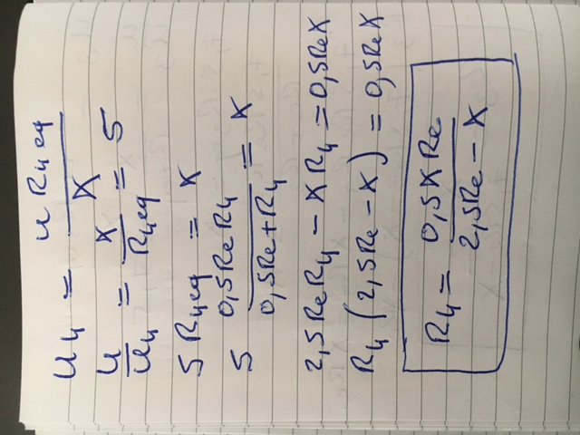

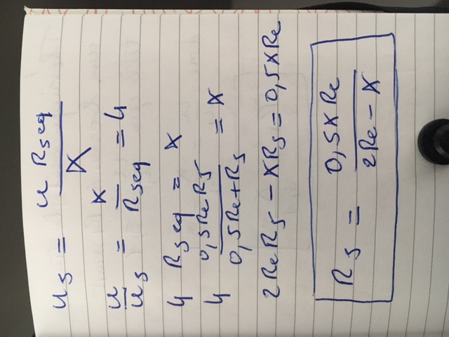

Puis banques 4 et 5

Pour l'exemple j'ai pris 1.5 V de tension d'entrée afin de retomber sur les tensions indiquées pour les différents Banks.

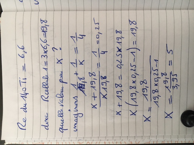

Je termine donc ma démonstration . Quelles valeur pour X ? L'idée est de trouver une valeur qui permette d'obtenir des valeurs "remarquables" des résistances , afin de trouver ces résistances facilement dans le commerce .
Et ça donne ça ( je vous passe les divers essais réalisés )
dernière image = solution finale
