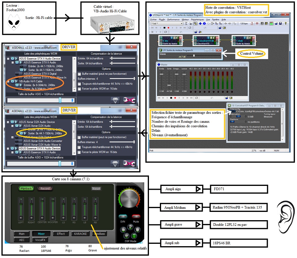

d'un point de vue concept, ce n'est pas tant une usine a gaz le PC source utilisé également en filtre et égalisation :
on retrouve sur une même machine, via différents logiciels:
Le logiciel de lecteur
Un logiciel de câble virtuel permettant l'attribution interne des canaux
Une filtre actif, toujours logiciel
La gestion de l'interface son
J'avais fait un synoptique sur la présentation de mon système en 2017 :
La mise en place demande un investissement temps indéniable, mais une fois le travail réalisé et les notions sur le fonctionnement assimilé, c'est simple a l'usage.
