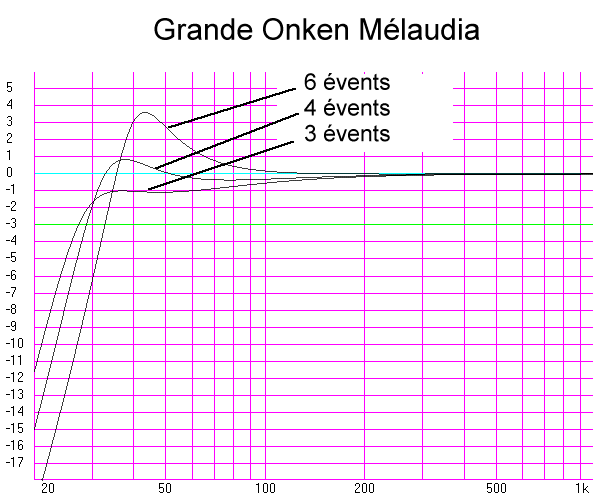

Sur la base des mesures des 4 haut-parleurs Altec 416-8 appartenant à Mélaudia, mesures que j'avais effectué en Juin chez Ludovic en compagnie de Raoul, j'ai effectué des simulations de la grande Onken de Mélaudia en utilisant Winisd (sur les 2 haut-parleurs formant la meilleure paire).
J'ai simulé l'enceinte avec ses 6 évents ouverts, 4 évents ouverts et 3 évents ouverts.
On voit que dans la situation ou les 6 évents sont ouverts ont a une belle bosse de 3,5 décibels centrés sur 45Hz. (pas étonnat que j'ai trouvé le son un peu "boom boom").
Pour 4 évents le dépassement est de moins de 1 décibel autoir de 38Hz et pour 3 évents on obtient un abaissement de 1décibel entre 30Hz et 50Hz.
La réponse idéale serait obtenue avec 3 évents et demi.
Un des raisons de cet accord particulier c'est que 3 des Altec 416 de Mélaudia, dont les deux formant la meilleure paire possèdent une fréquence de résonance beaucoup plus basse (Fs = 20,6Hz) que les Altecs "normaux" (plus de 24Hz).
Cordiales salutations,
Jean-Michel Le Cléac'h
