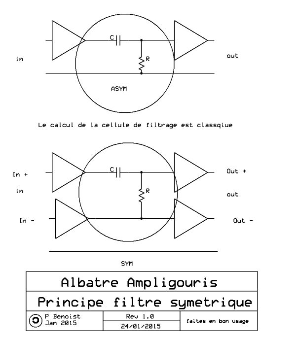

Bonjour Michel
michelf a écrit :je vais essayer tout de même, à partir du schéma classique : la même chose sur les 2 branches symétriques ; çà doit marcher ?
si, oui, je pourrais déposer un brevet.....
Michel
Je pense qu'il n'y a rien a breveter..
dommage !
Par contre, je pense qu'il serait préférable de faire ainsi, ce qui est fort 'classique' :
(Ex de passe Haut à 6 dB / O, Fc = .5 / (Pi * (R * C))
Le calcul du filtre est archi classique comme indiqué plus haut.
Tout type de filtre peut être réalisé ainsi.
Bon dimanche.
P Ben.

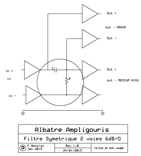

Pour répondre entièrement à la question, le passe haut et la passe bas se calculent avec la même formule. Dans l'exemple, il suffit de remplacer R par C et C par R pour faire un filtre passe bas.
Si tu veux placer ces filtres 'en passif' entre la sortie du préamp et les entrées des amplis, c'est possible mais il faut alors connaître :
- L'impédance de sortie du préamp, et si possible le schéma de son étage de sortiie,
- Même données pour les amplis.
Une formule astucieuse utilisable en symétrique est la suivante :
Pas de problème pour ajuster la fc !
PB

RE: KANEDA Symétrique
Bonjour Pascal,
Astucieux en effet !
Si l'on ne connait pas l'impédance d'entrée, et/ou précisement la Fc, à la place de R mettre une résistance variable ou un pot, et mesurer ensuite ou le faire à l'oreille..
Ici c'est un 6db passe bas, mais c'est pareil pour un passe haut, ou un 12 db (mais dans ce cas il faut deux pot, un 10k et un 100K par ex.) :
Puis ensuite remplacer le(s) pot par des résistances une fois la bonne valeur trouvée.
Phil.

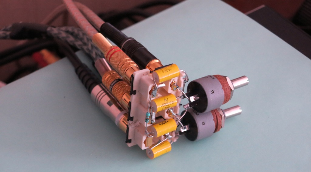

Voici en photo une application "sur le pouce" de ce filtre -6dB/oct. à Fc 720Hz stéréo en 2 voies.
- La construction : simplissime dans une version d'essai selon le schéma de Gilles : résistances Philips 1/2W, condensateurs polypropylène 630V, potentiomètres (?).
- Le réglage : très facile à l'aide de Arta.
- Le résultat : bluffant mais ce n'est pas une surprise (sur 4 amplis Gemincore classe D identiques).
- La mesure : La zone de recoupement semble très étendue. Il y a comme un plateau pour chaque HP entre 500 Hz et 1 200 Hz. Courbes Arta à venir.
- D'autres partages d'expériences sont les bienvenus.
