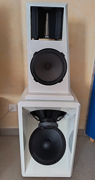

Déjà voici une photo des belles.
Finalement le projet de départ a légèrement évolué sur la partie grave puisque je suis parti sur un VFrame de deux 30 SBA conçus pour du baffle plan.

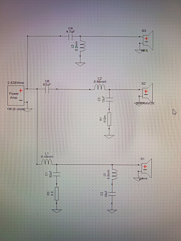

Niveau filtre, voici ou j'en suis aujourd'hui...

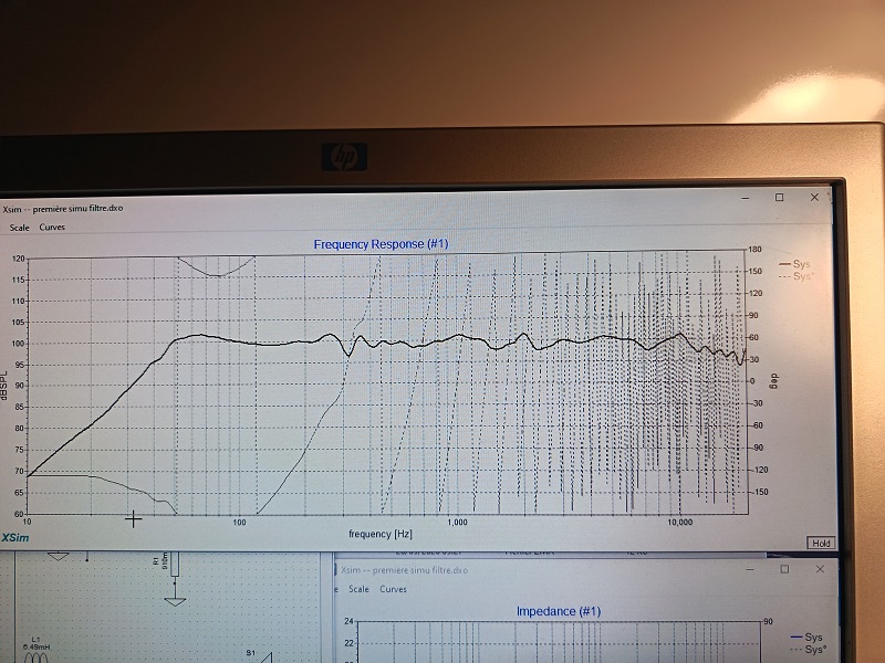

La courbe globale.

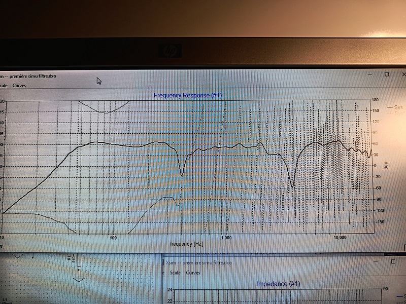

La courbe avec les pics inversés qui apparaissent lorsque j'inverse la polarité du médium Supravox.
Et enfin le filtre.
Suis je dans la bonne direction ou ai je tout faux ?
Merci d'avance pour vos réponses
