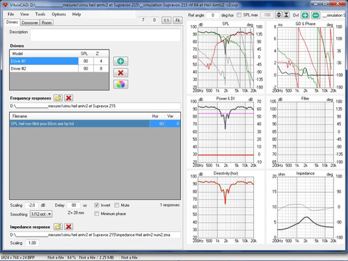

pour illustrer les simus possibles avec Vituixcad , voici un essai avec des filtres electriques LR 12db/oct qui semblent etre un bon compromis avec moins de groupe delai et avec des phases qui me semblent suffisament synchrones au raccord en rajoutant un delai de 80 micro secondes sur l'aigu .
la courbe d'impedance est moins plate au raccord qu'avec un filtrage 18db/oct :
[Image: Jy5sSol.md.jpg]
test : en re-inversant la polarité d'un HP la courbe se creuse tres fortement au raccord :
[Image: Jy5svt4.md.jpg]

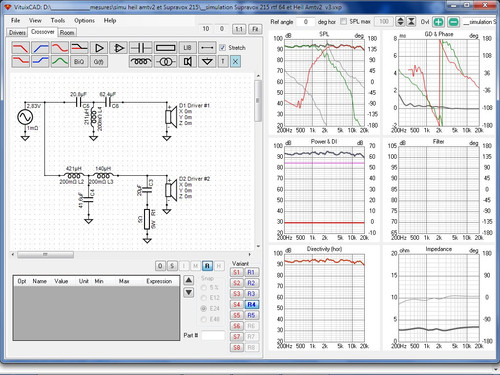

exemple d'ajustement du filtrage avec des cibles de pente acoustique LR 12db/oct :
[Image: Jy79Abt.md.jpg]

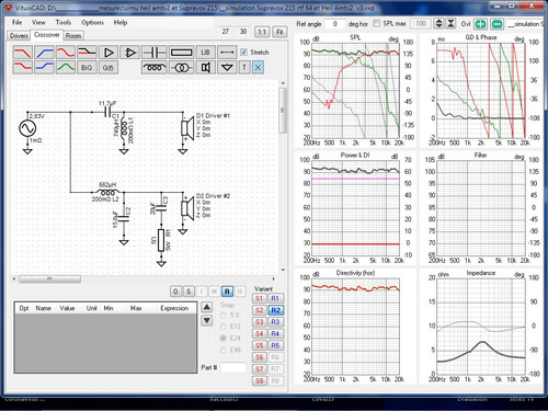

simu avec filtres electrique But 18db/oct 1700hz :
[Image: Jy5QoLQ.md.jpg]
simu avec filtres electrique But 18db/oct (cibles acoustiques lr24db/oct )
[Image: Jy7a8aj.md.jpg]
