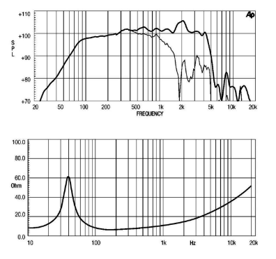

Pour mes essais, je suis revenu à une 3 voies avec le 38cm MB606 toujours coupé très haut, mais avec une compression qui prend le relai pour arriver au tweeter.
J'avais imaginé des solutions du genre du patin sur le dôme, avec des matériaux adhésifs divers, moquette, patafixe, etc.
J'aurais plein d'autres idées, mais je veux que les modifs soient non destructrices, avec possibilité de retour à la version normale.
La coloration... bien sûr que je la connais... c'est le seul défaut de ce HP magique et superbement musical et expressif (mon 38 préféré entre tous)
Toujours chez 18Sound il y a un autre 38 qui me tente, le 15W500, car lui à une linéarité exemplaire en montant et un rendement équivalent, mais il descend moins dans le grave... hum... ça me bloque... car je refuse d'utiliser un traitement du son, je veux "du fil droit point barre" ! :
https://www.toutlehautparleur.com/haut-p...pouce.html
Comparativement le 15MB606 :
Amitiés, Denis  Smile
