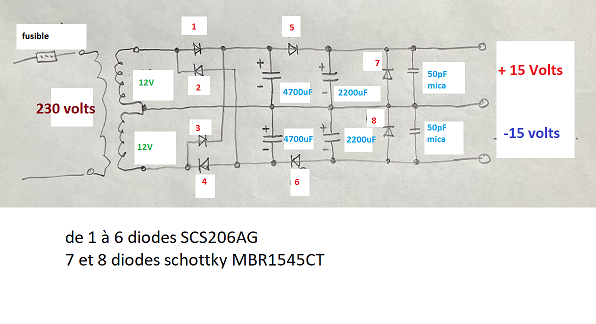

Je reviens sur mon 122/189 . Et bien je ne suis pour l instant pas sastisfait du résultat . En effet , si la partie 189 marche effectivement très bien , la partie 122 est beaucoup plus délicate à mettre en oeuvre . Malgré divers réajustement, dont une reprise complète des mesures des transistors , je n arrive pas à me débarasser du petit bruit de fond , sorte de MMMMM qui s'estompe dés que le signal arrive, mais réapparait dés que la musique s'arrète . De plus, il ya quand même un souffle important quand on monte un peu le volume . Les transistors sont parfaitement dans les clous et appairés tels que l'impose Mr KANEDA . Je vais tenter une petite alim régulée en + et - 15 volts pour voir si ce souffle ou ce MMMM viendrait de mon alimentation , mais j ai des doutes ... Je suis toujours preneur d'idées .
Bonne journée,
RE: Kits Kaneda
salut Yann
Aurais tu un plan de ton alim?
As tu essayé de faire partir les masses depuis un point proche des transfos et pas en sortie d'alim?
RE: Kits Kaneda
Je vais essayer d en dessiner un .
RE: Kits Kaneda
Voilà le schéma .
A noter que c'est exactement le même pour la partie 189 , mais en + 27volts et -27volts . J ai séparé les premiers condos de valeur 4700 uF en 2 condos de 2200 uF , et c'est tout...
