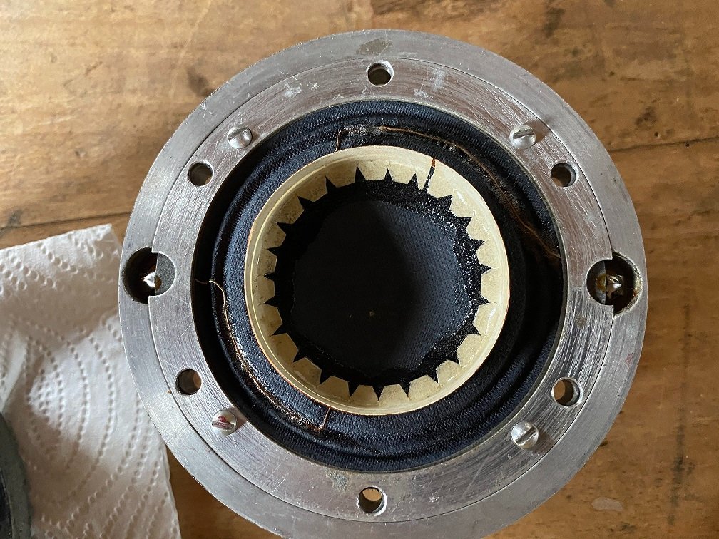

Bonjour Marc,
plusieurs choses m'intriguent
- le collage du fil de bobine dans la suspension ??? je serais bien étonné que ce soit d'origine
- les découpes aux ciseaux du bord de membrane pour raccordement aux bornes
- et un trou qui ne correspond lui plus à rien
cela sent la bricole, bobine coupée et 1 tour défilé de chaque côté bobine pour réparation, et rotation de la membrane pour pas trop réduire sa longueur/caractéristique (quelle idée ???) et collage dans la suspension (quelle idée idem)
