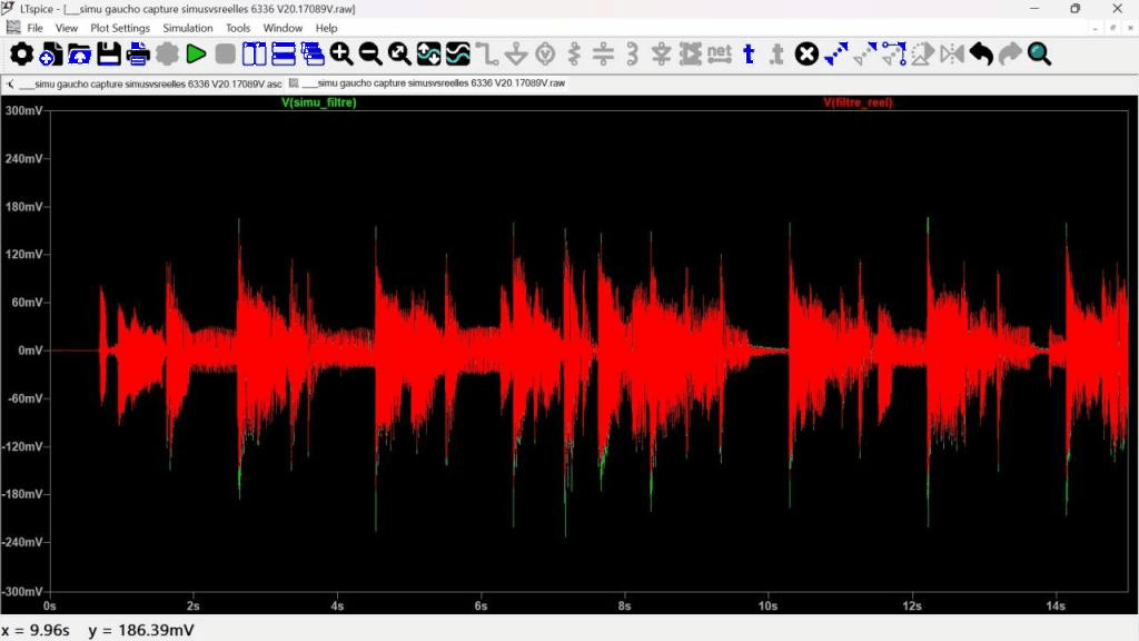

voici des représentations graphiques qui visualisent correctement les dégradations sur les deux positions atténuateur et filtre du circuit réel Héphaïstos monté par 6336A  .
ces fichiers de captures réelles sont très importants car ils permettent de valider la pertinence des simulations Ltspice ou autres logiciels pour ce montage .
en simulation Ltspice je constate que c'est quasi pareil avec 30 degrés en position atténuateur et autour de 90 en position filtre par rapport a une température de départ à 20 degrés pour laquelle les deux polarisations sont strictement identiques .

illustration animées des simulations filtres et atténuateurs en fonction des écarts de températures et des tensions de polarisations .
en rouge capture réelle en position filtre , en vert simulations :
