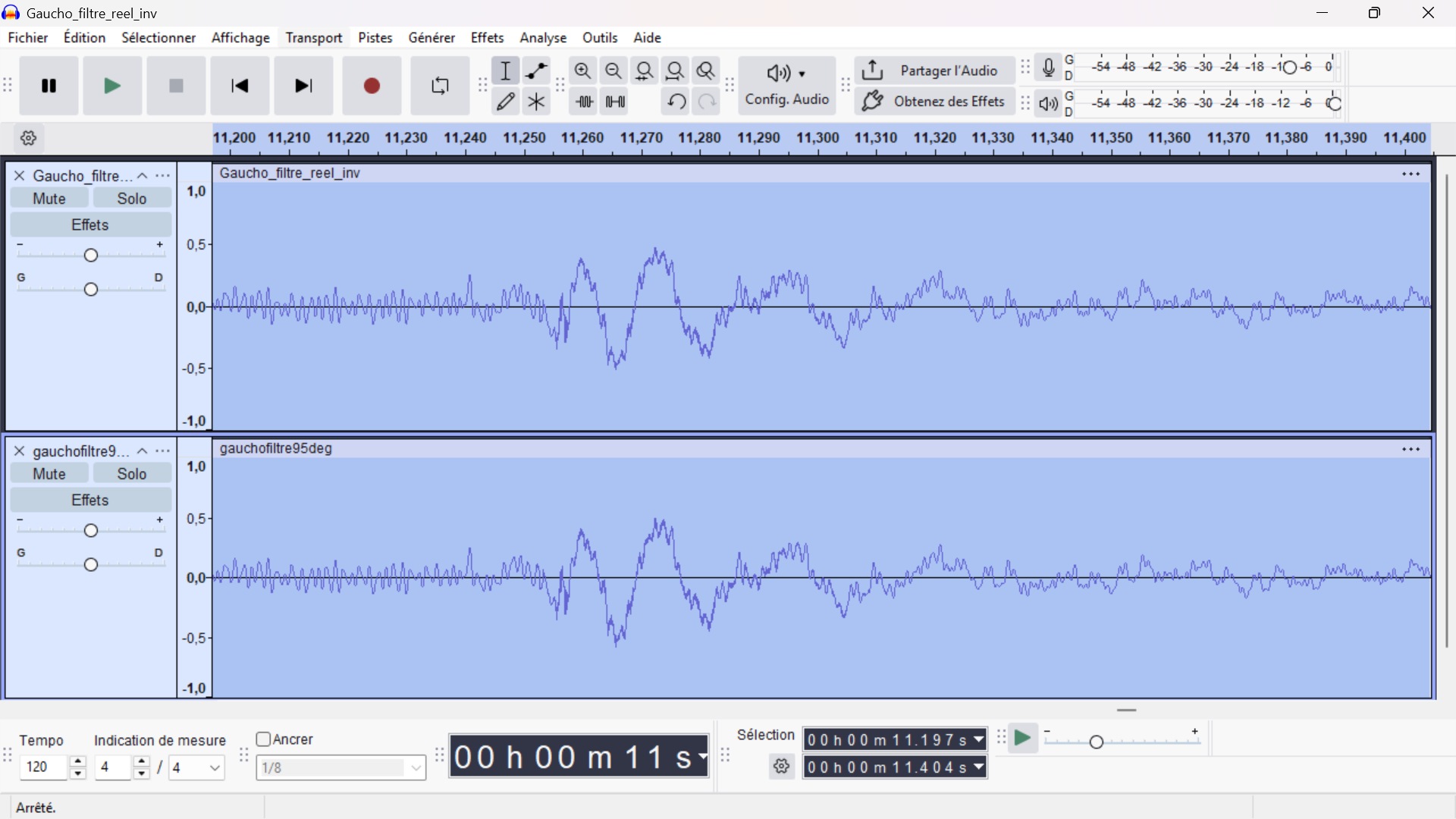

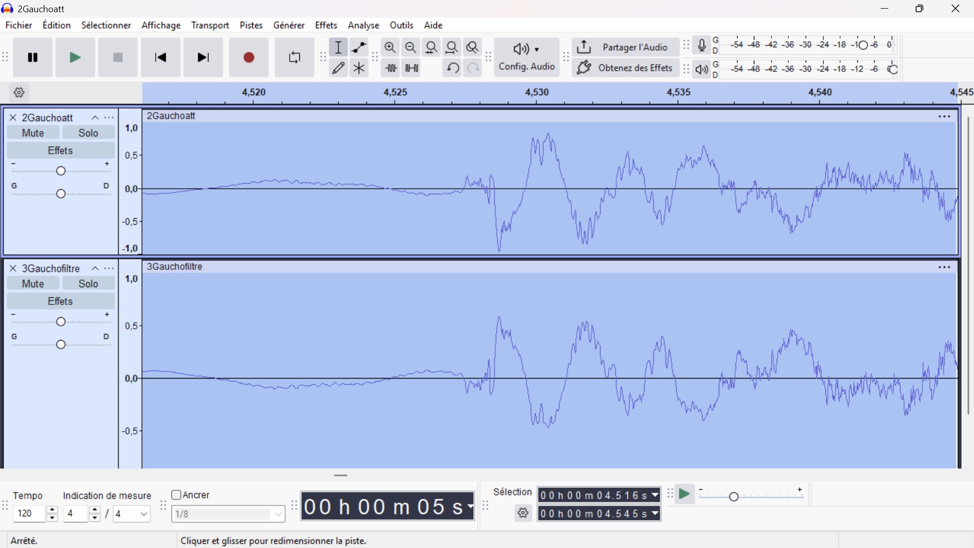

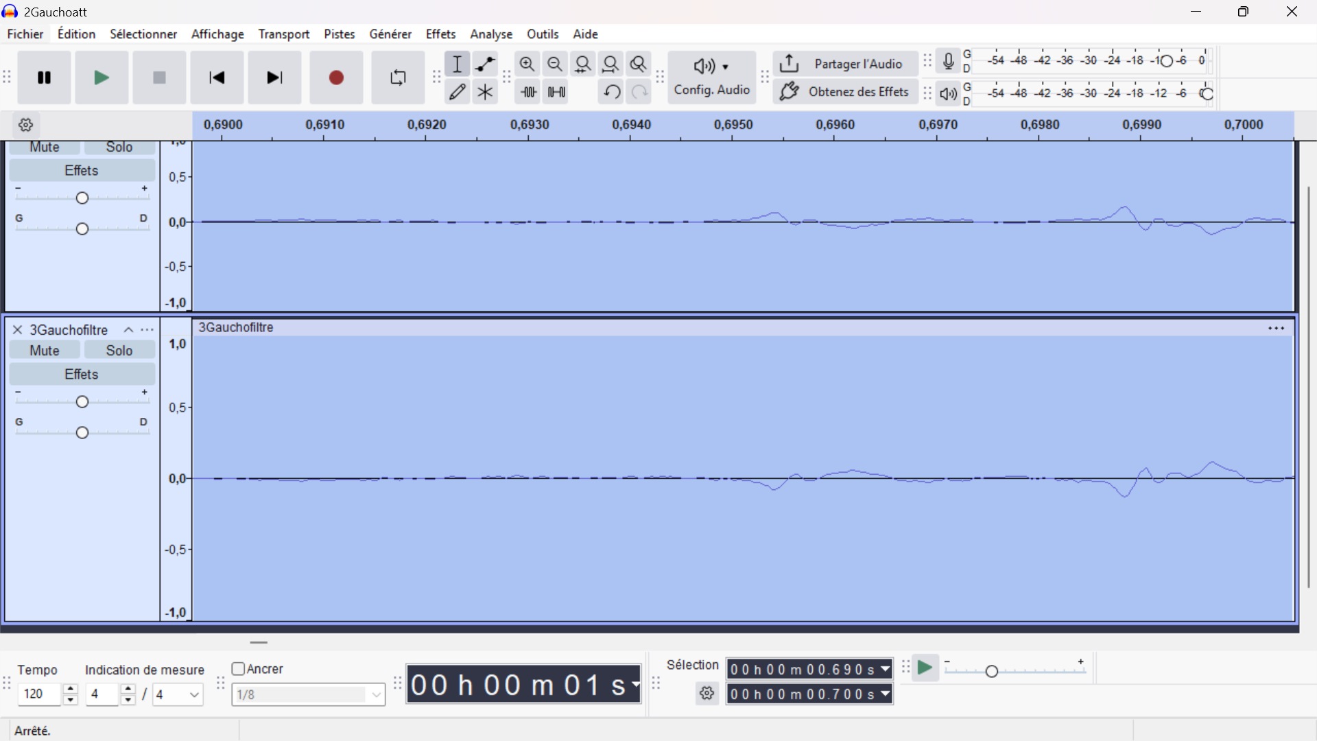

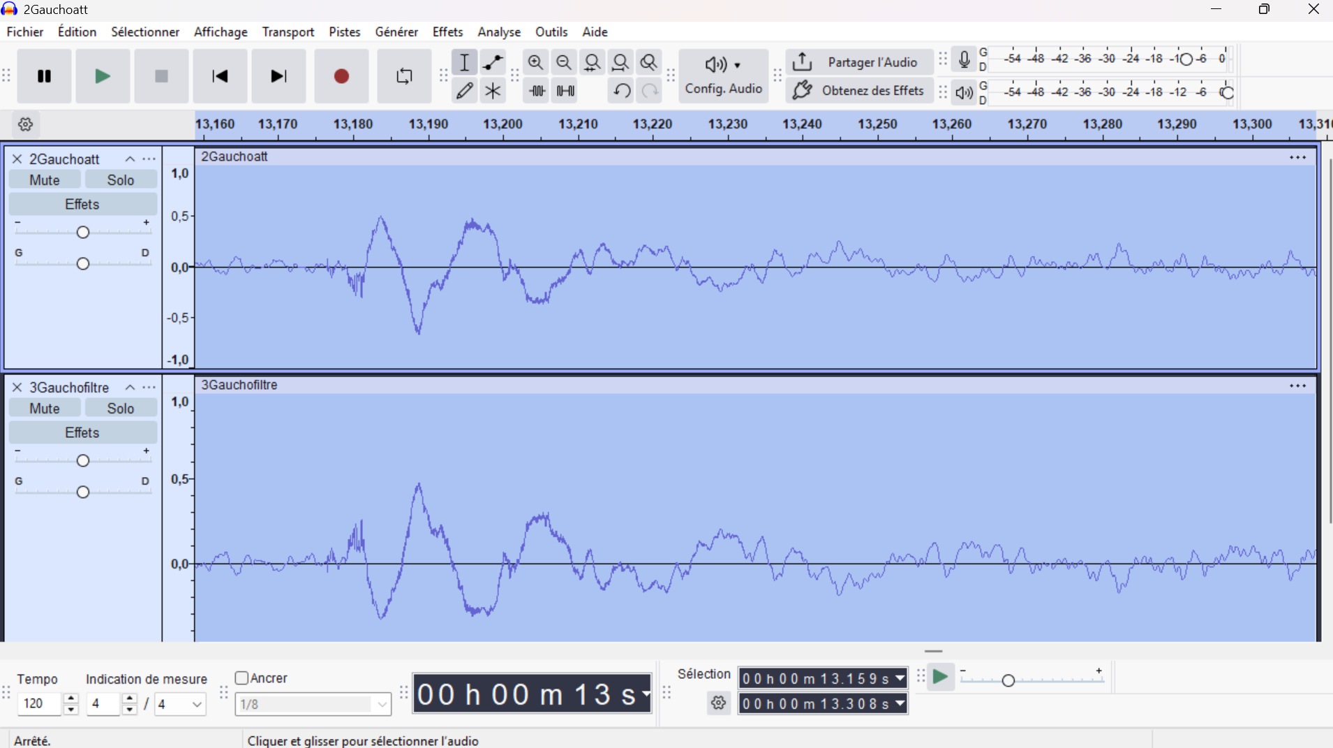

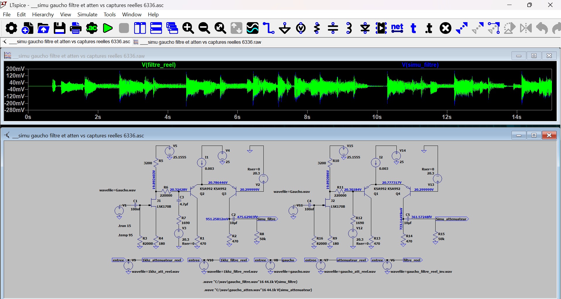

merci François :-)
la visualisation des deux fichiers Filtres et atténuateur dans Audacity montre qu'un des deux fichiers est inversé .
et vu que le montage Héphaïstos inverse le signal en sortie , c'est la capture du filtre qui est inversée...
une fois que ce signal est redressé correctement , il devient alors possible de retrouver quasiment le même signal en sortie du simulateur Ltspice en position filtre en ajustant tout simplement un écart de température par rapport au 1er réglages des tensions de polarisations réalisés à une température "ambiante" beaucoup plus basse de départ .
une fois que les signaux de capture filtre reel et capture filtre simulation sont quasi superposables ..
il est possible de les comparer à l'ecoute , et de realiser d'autres simulations tres pertinentes avec des signaux sinus 1khz, sweep , multitones ,..., qui démontrent que les défauts sont effectivement mesurables en DHT Sinus et IMD  ...
CQFD ...
voir les écarts de tensions de polarisations du 1er étage différentiel qui au départ étaient identiques en position filtre et atténuateurs aux tensions de polarisation de la base de Q3 et Q4 qui n'ont pas varié en simulation.
comparaison d'un extrait de la capture réelle du montage Hephaistos de 6336A en position filtre, avec l'extrait de la capture de la simulation Ltspice du même montage en position filtre.

non non, ajuster un écart de température est une action statique qui va entrainer un décalage soit en positif soit en négatif.
Le fichier issu du montage entraine des variations tantôt en positif tantôt en négatif en fonction du signal.
