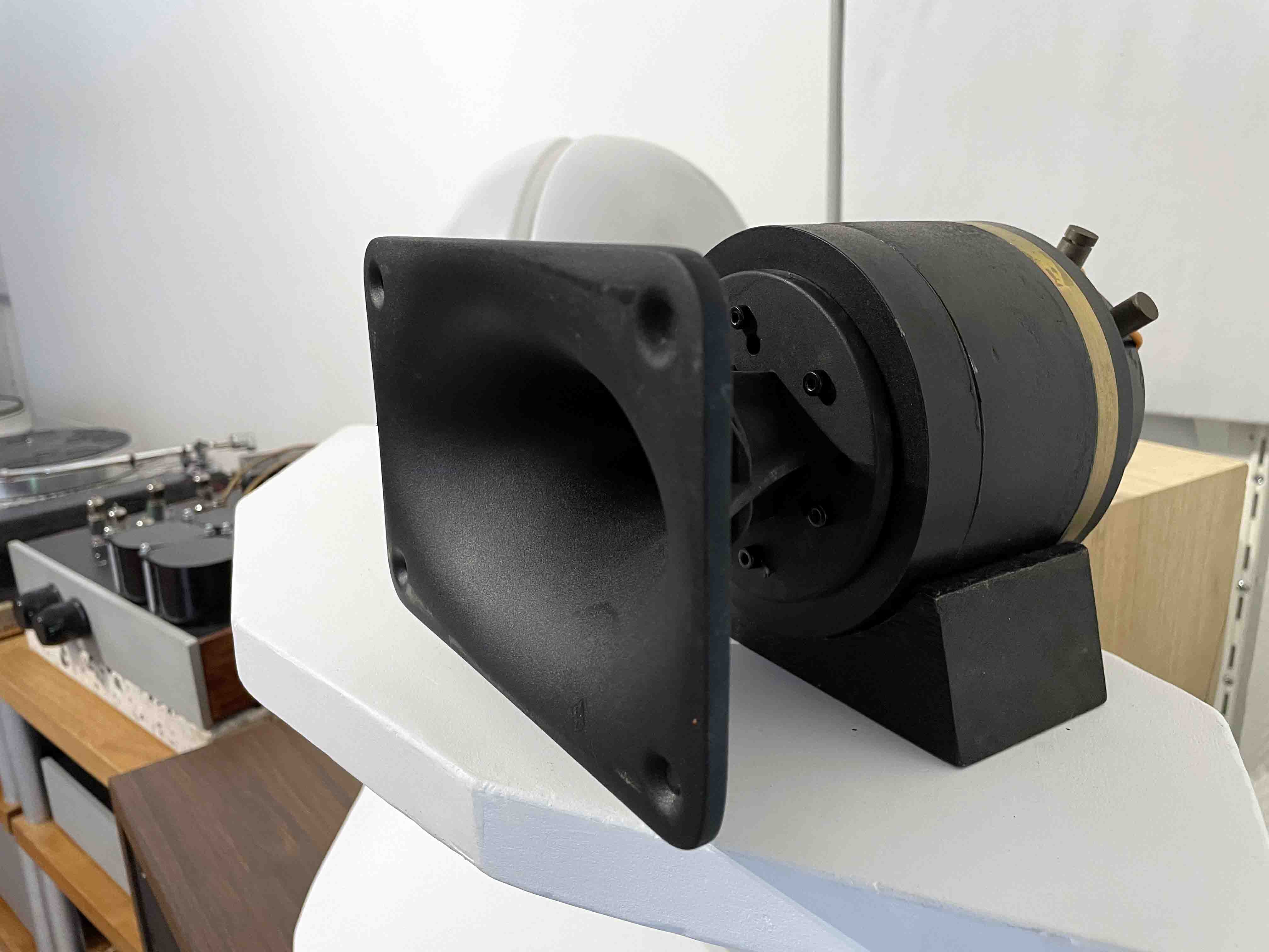

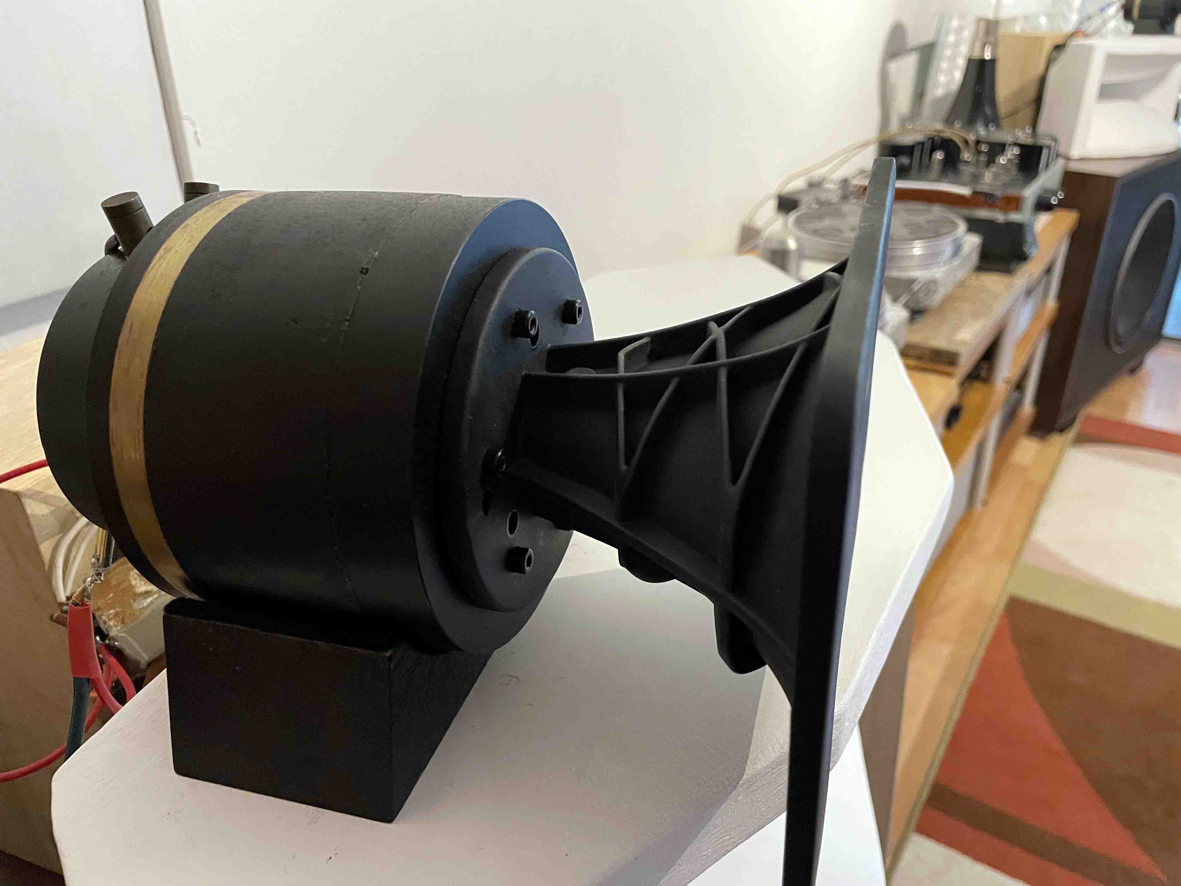

Changement de la compression Altec 288, utilisée à partir de 2 kHz avec un pavillon en bois, par un moteur ONKEN 456 ES associé à un pavillon Faital Pro STH 100 réalésé à 30 mm (au lieu du 1 pouce d’origine).
Sur le 456 ES, la pièce adaptatrice filetée servant à fixer la compression au pavillon a été démontée : le pavillon est désormais directement fixé sur le départ de gorge, porté à 30 mm.
Le résultat est non seulement supérieur à celui obtenu avec la 288, mais l’amélioration est même spectaculaire.

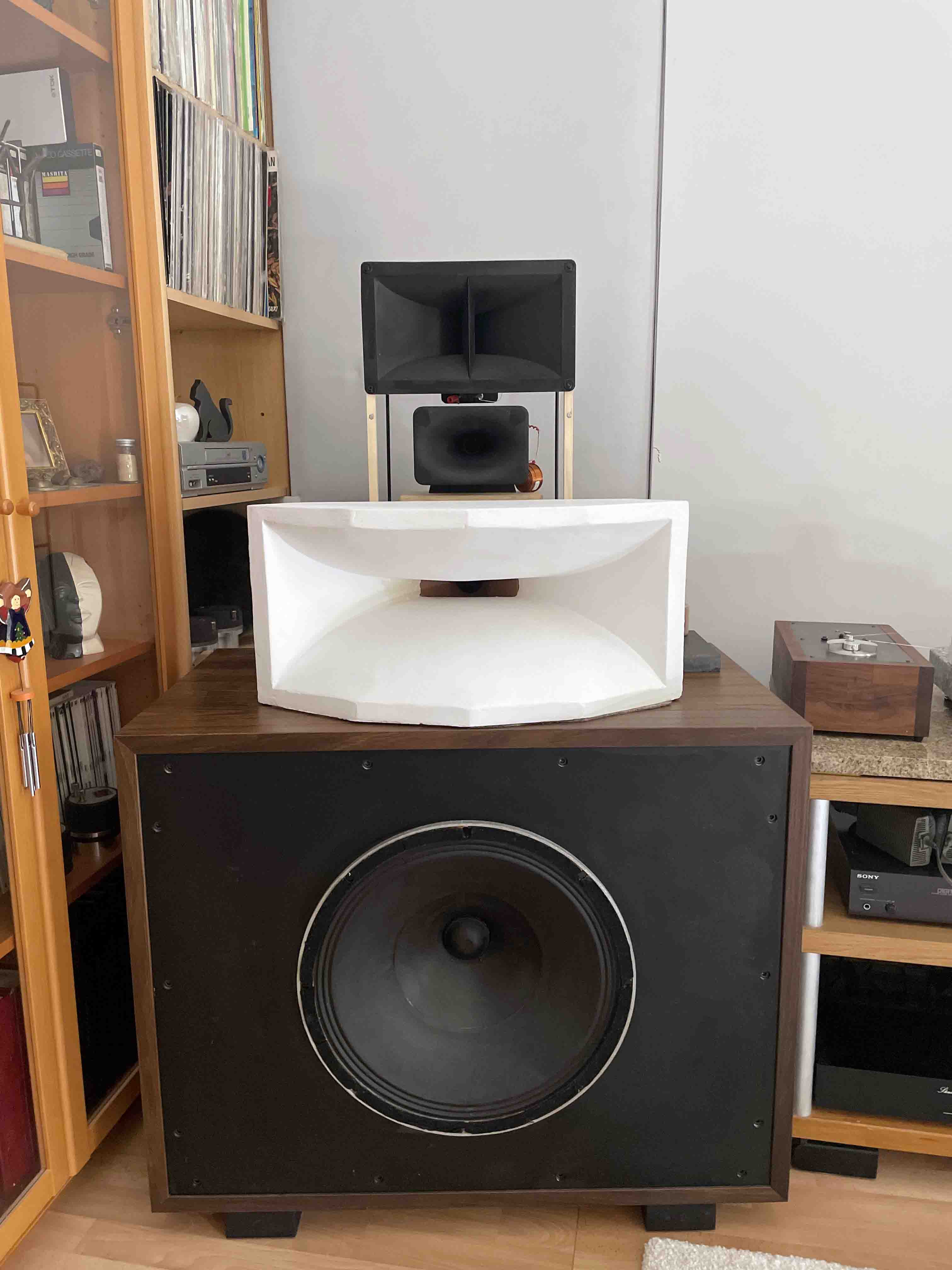

L’ensemble est désormais composé comme suit :
Système 4 voies actives, avec/
deux blocs mono Nelson Pass A40 placés derrière les caissons de grave, pour les Jensen V18 à excitation.
Le reste du système est confié à trois paires d’amplis Kaneda, alimentant respectivement :
Les fréquences de coupure sont fixées à 400 Hz, 2 kHz et 8 kHz.
Comme c’était le cas avec la 288, le moteur ONKEN n’est pas filtré dans l’aigu, je le laisse filer naturellement vers le haut. L’ajout du tweeter n’est donc pas indispensable, mais je préfère l’utiliser.
Le résultat global est aux antipodes de tout ce que j’ai pu obtenir jusqu’à présent.
Le choix récent du full transistor y est pour beaucoup, moi qui, depuis plus de trente ans, étais un inconditionnel des amplis à tubes en SE…
Évidemment, ce n’est pas seulement ce changement : c’est l’ensemble des choix et des optimisations qui concourent à ce résultat.
Je n’ai jamais écouté ma chaîne avec autant d’assiduité et de plaisir.
Chaque jour est un véritable bonheur musical.
- les JBL 2450 équipées de membranes 2440,
- les ONKEN 456 ES,
- les tweeters Fostex T925.
