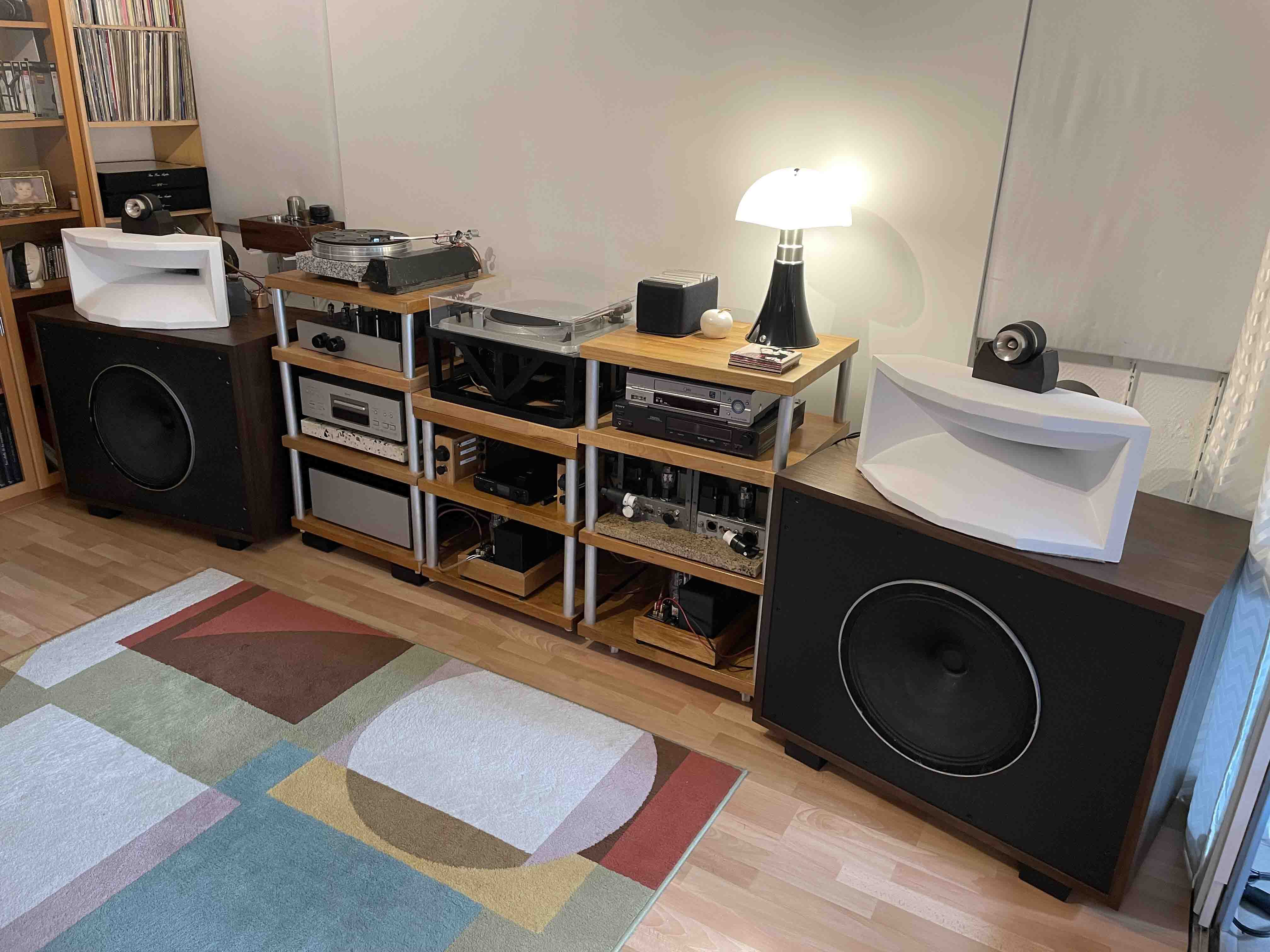

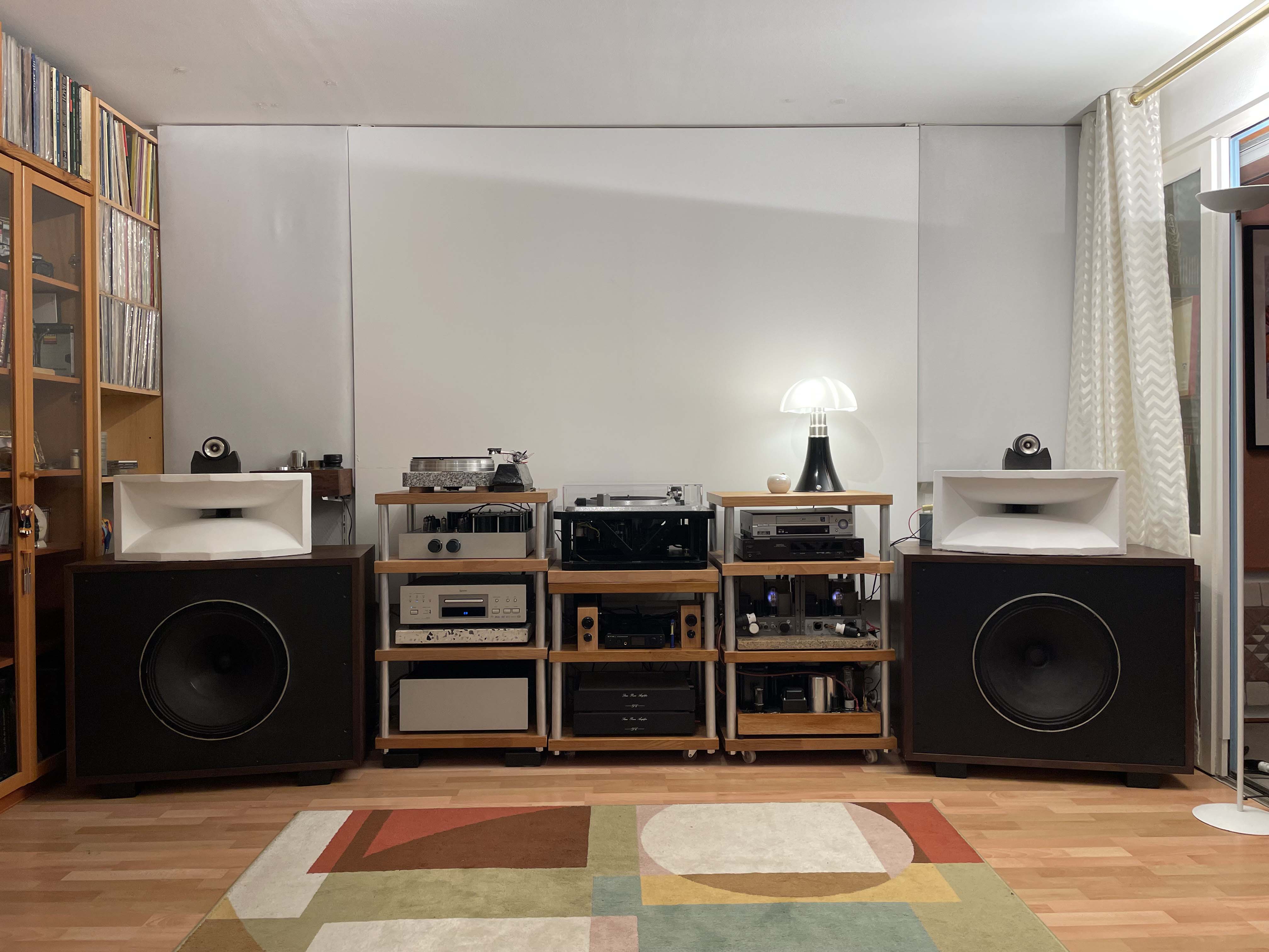

Système jfti - jfti - 16/11/2024
Bonjour à tous ,
Je vous présente mon système.
Sa composition n'est pas terminée surtout pour la partie aigue.
Je suis satisfait du résultat ce qui pour un audiophile de longue date pourrait se traduire par "avoir trouvé une forme de paix intérieure" d'autre diront "se réconcilier avec son système..."
Descriptif:

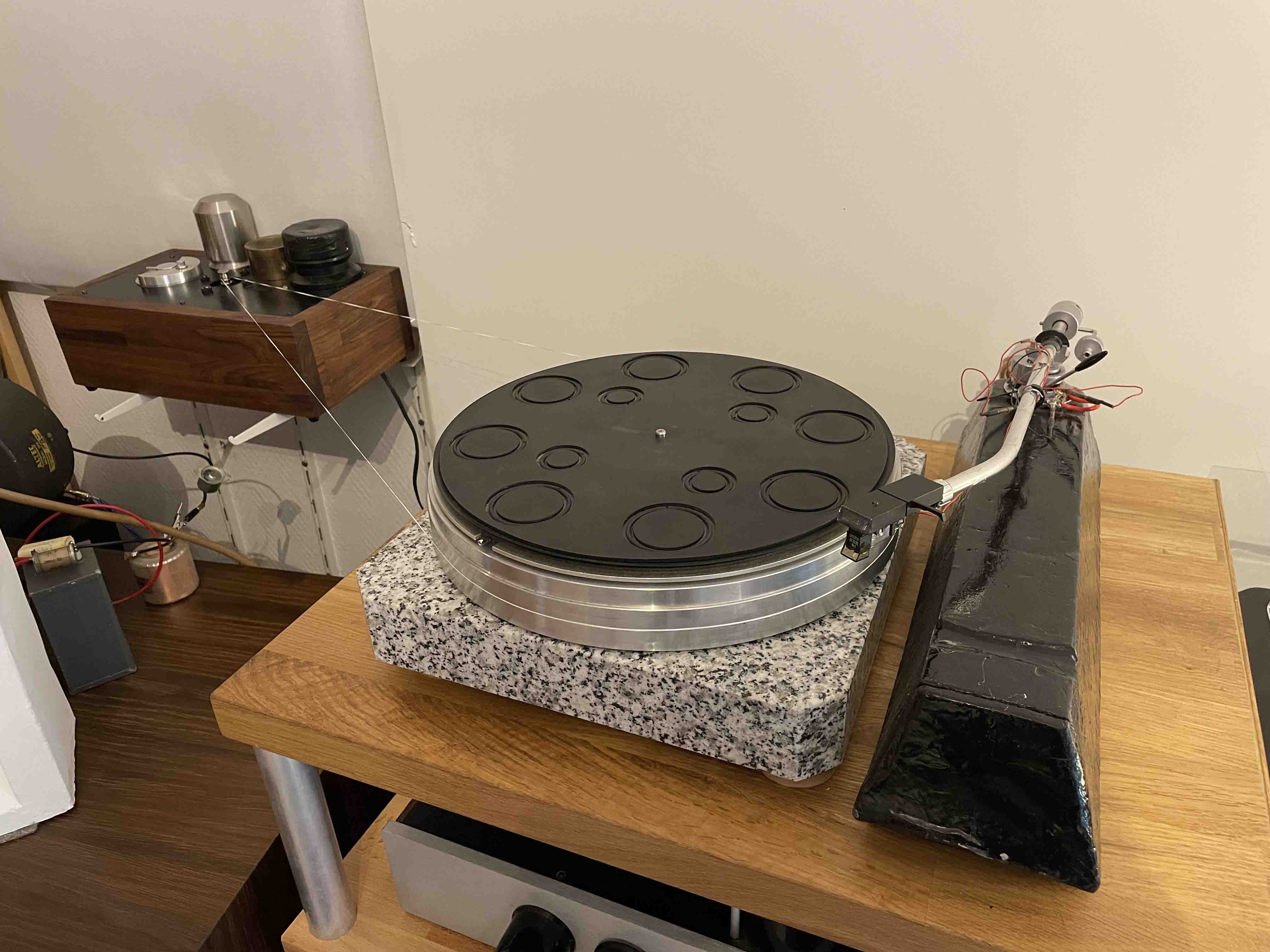

Lecture vinyl:
platine lourde DIY , composants micro seiki , base granit, plateau alourdi avec du plomb (11.5 kg)
Socle du bras en plomb (20kg)
SME 3012 (décortiqué)  câblage externe isoda
cellule Denon 103 (non monté)
2ème platine .
EMT 930 st, bras EMT 929, cellule EMT Tsd15 Conique.
Transfo Peerless 4629 (pour les deux platines).
PREAMPLIFICATEUR SRPP DIY . (E80CC Telefunken).
Alimentation double (une alim par canal) externe non régulée ,  sept filtres en pi , (self /condensateur),
redressage par valve 5u4G (tout est double  total env 50 Kg !)
Lecture CD:
ESOTERIC DV50
DAC PHILIPS (en étude)
BANDES MASTERS:
(22ans en tant que preneur de son)
Magnétophone analogique STUDER  A807
Magnétophones numériques SONY PCM 701ES et PCM F1
Lecteur de fichiers numériques sur disques dur:
SMSL DP1
AMPLIFICATION :
AIGUE:
2 Blocs mono  SE KT88
Fostex T925 (en attente des JBL )
MEDIUM
2 Blocs mono SE 300B

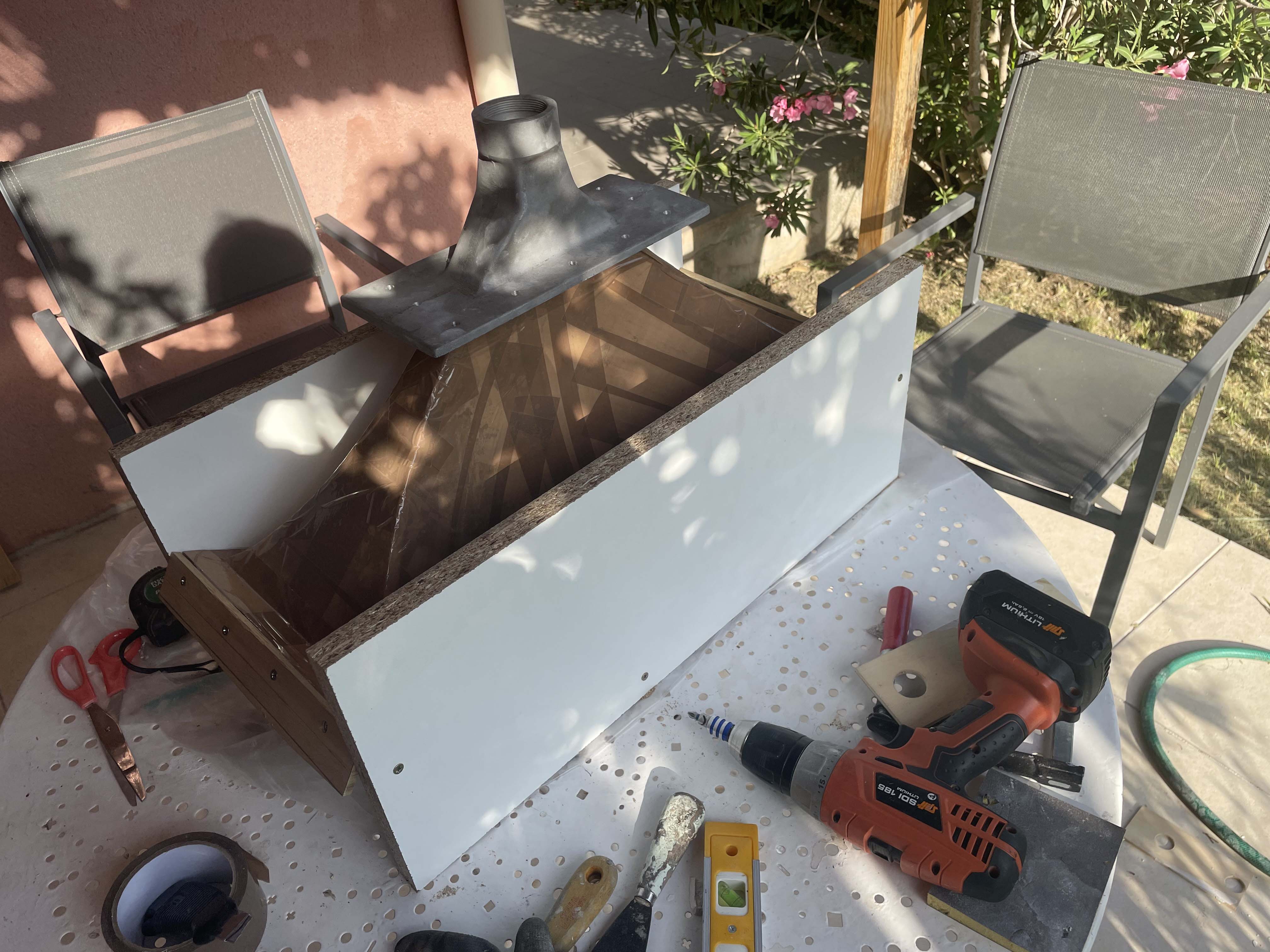

ALTEC 288 Hollywood
Pavillons Onken 500 wood en plâtre (50 kg , sans les divisions sectorielles).
GRAVE
2 Blocs mono NESLSON PASS A40  (classe A)
Caisson 250 litres , partiellement ouvert à l'arrière.
HP 46 cm à excitation Jensen / Western électric
Filtre passif entre amplis et hp's

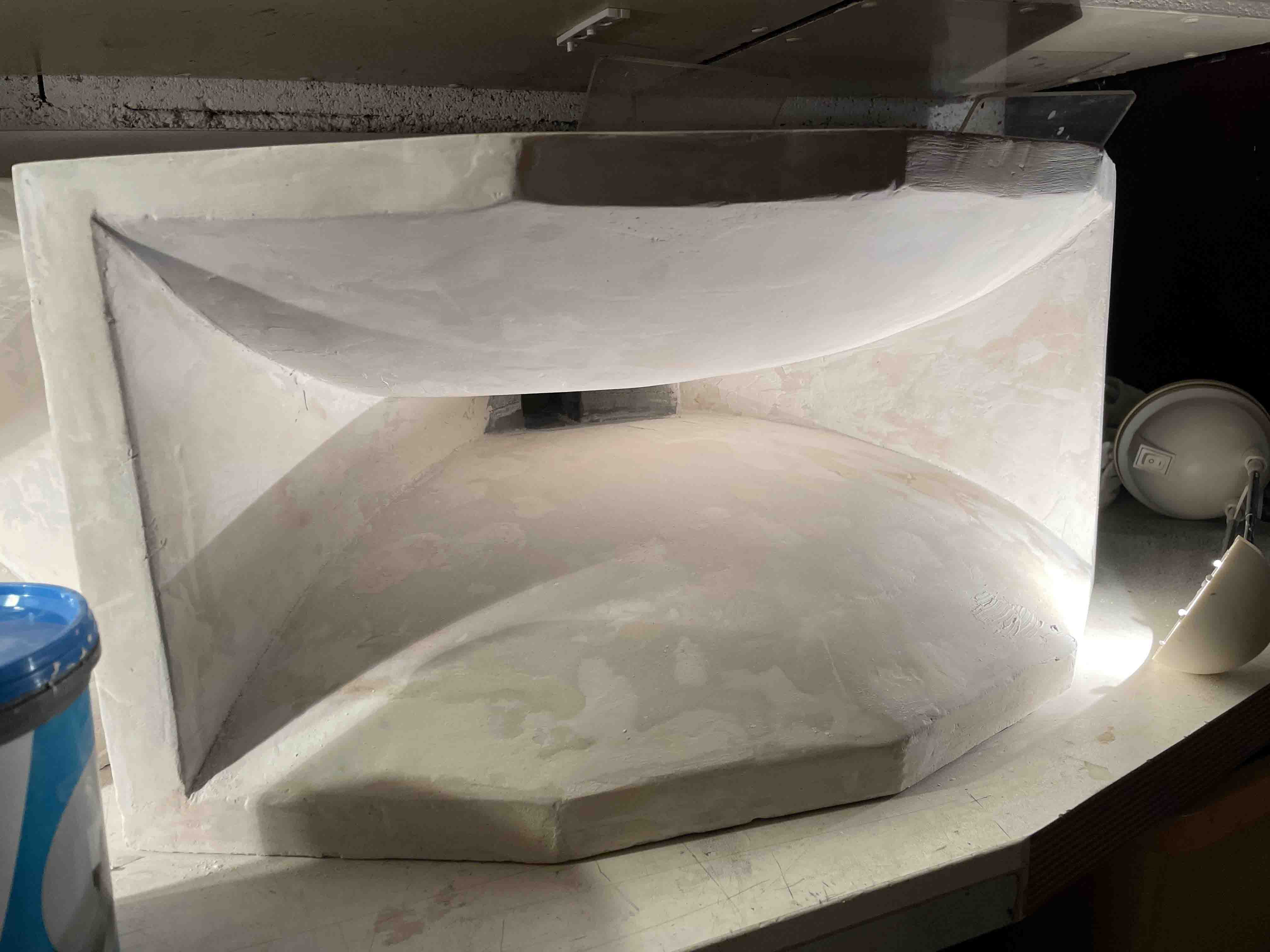

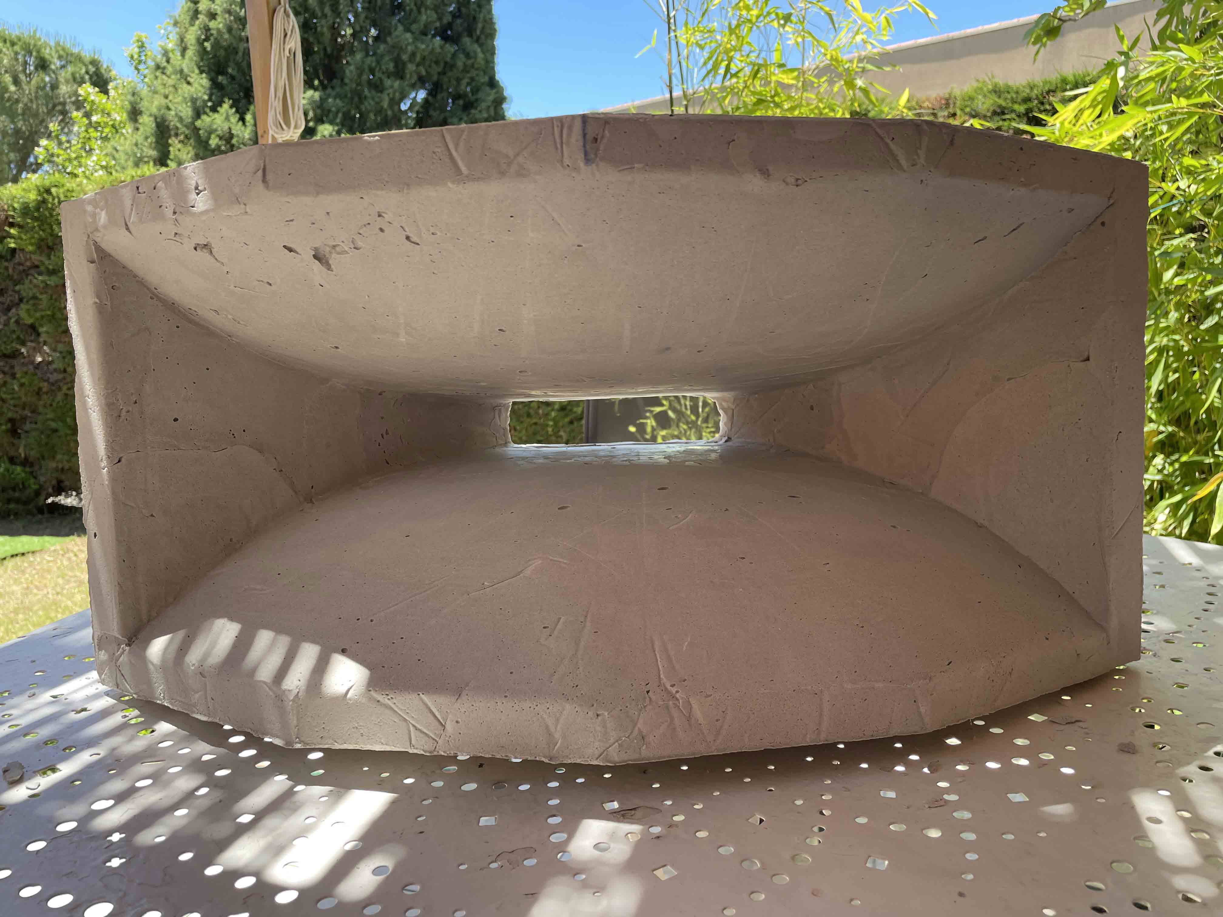

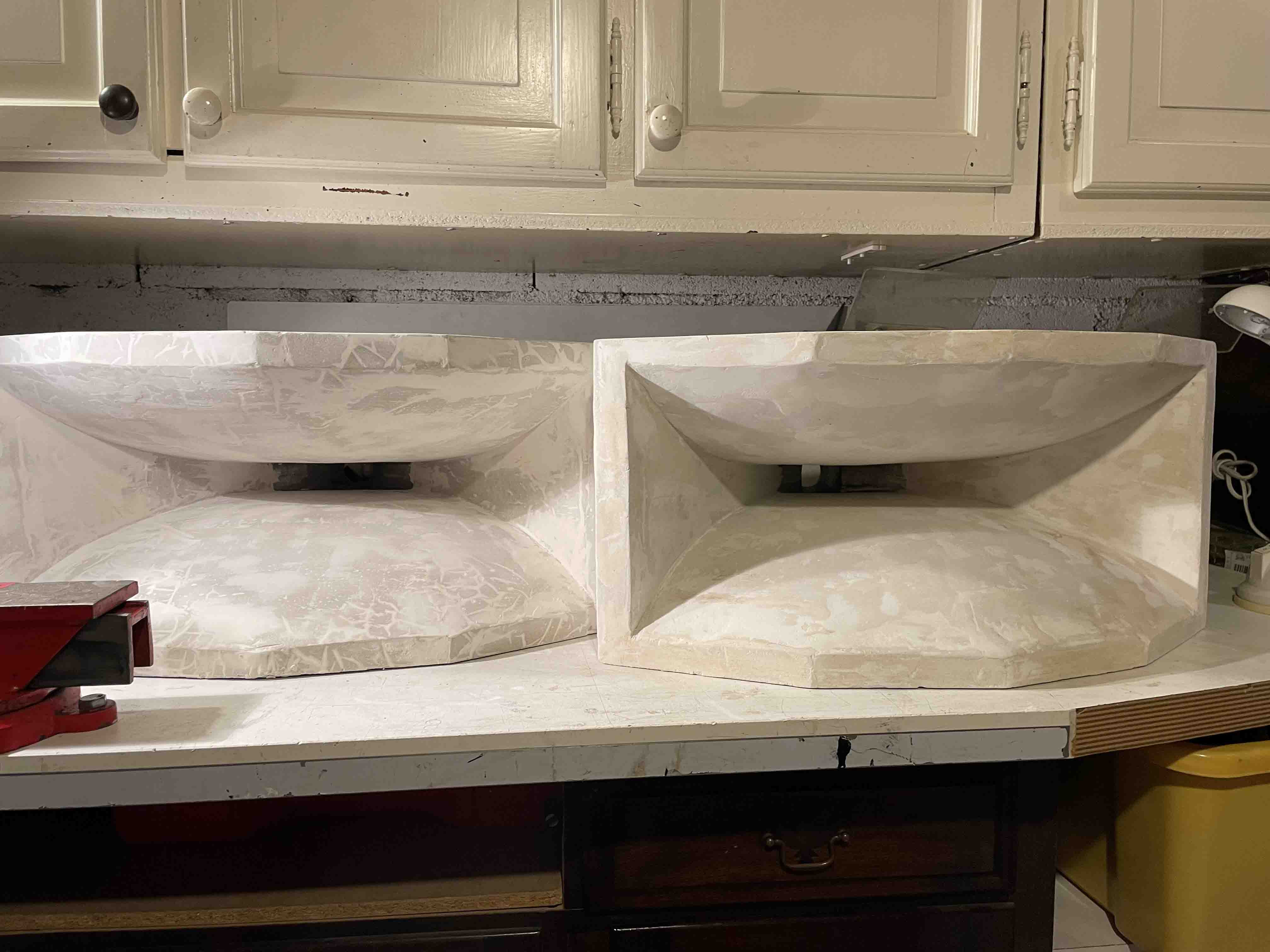

RE: Système jfti - jfti - 16/11/2024
Fabrication des pavillons et qq photos générales
