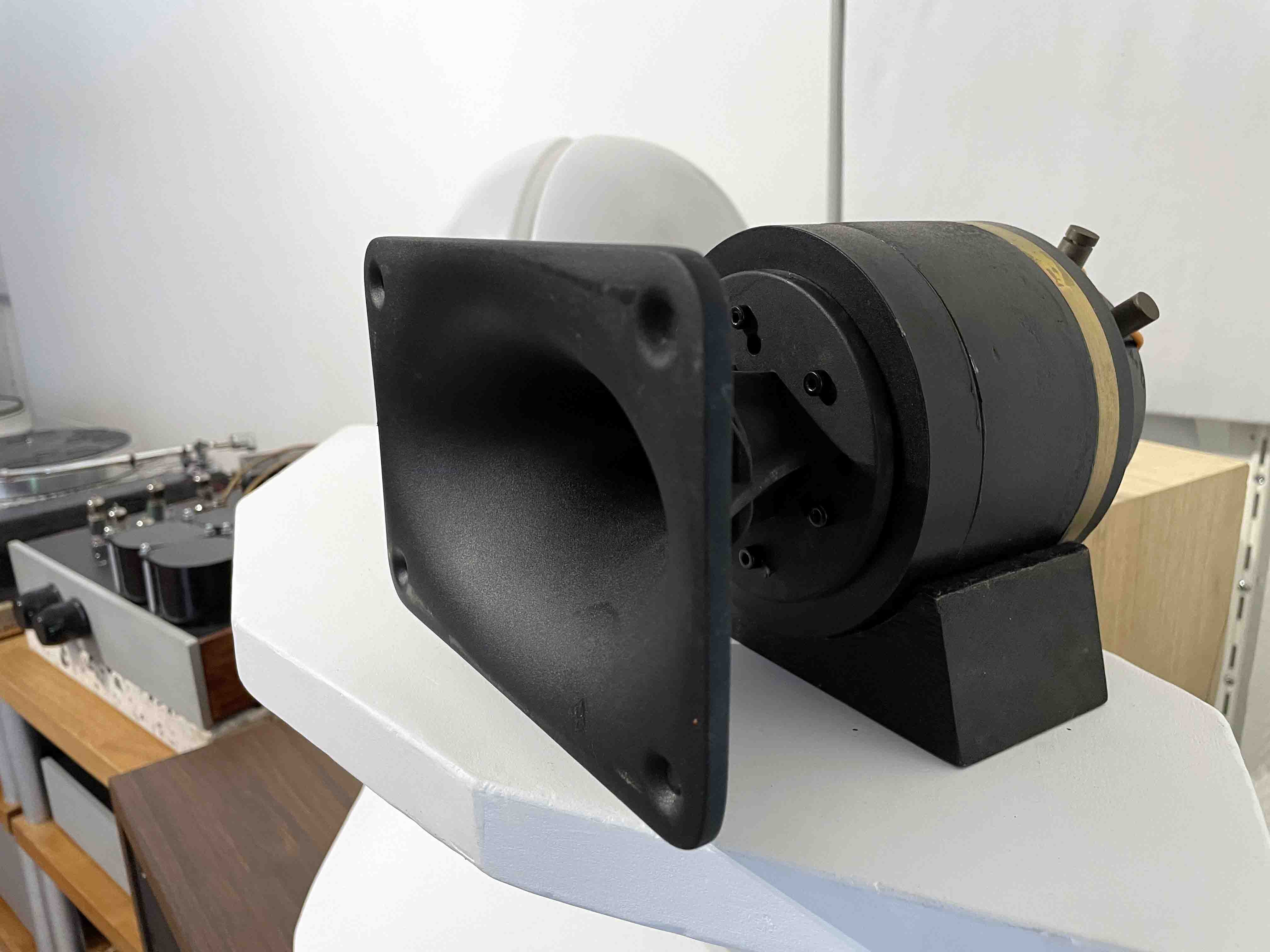

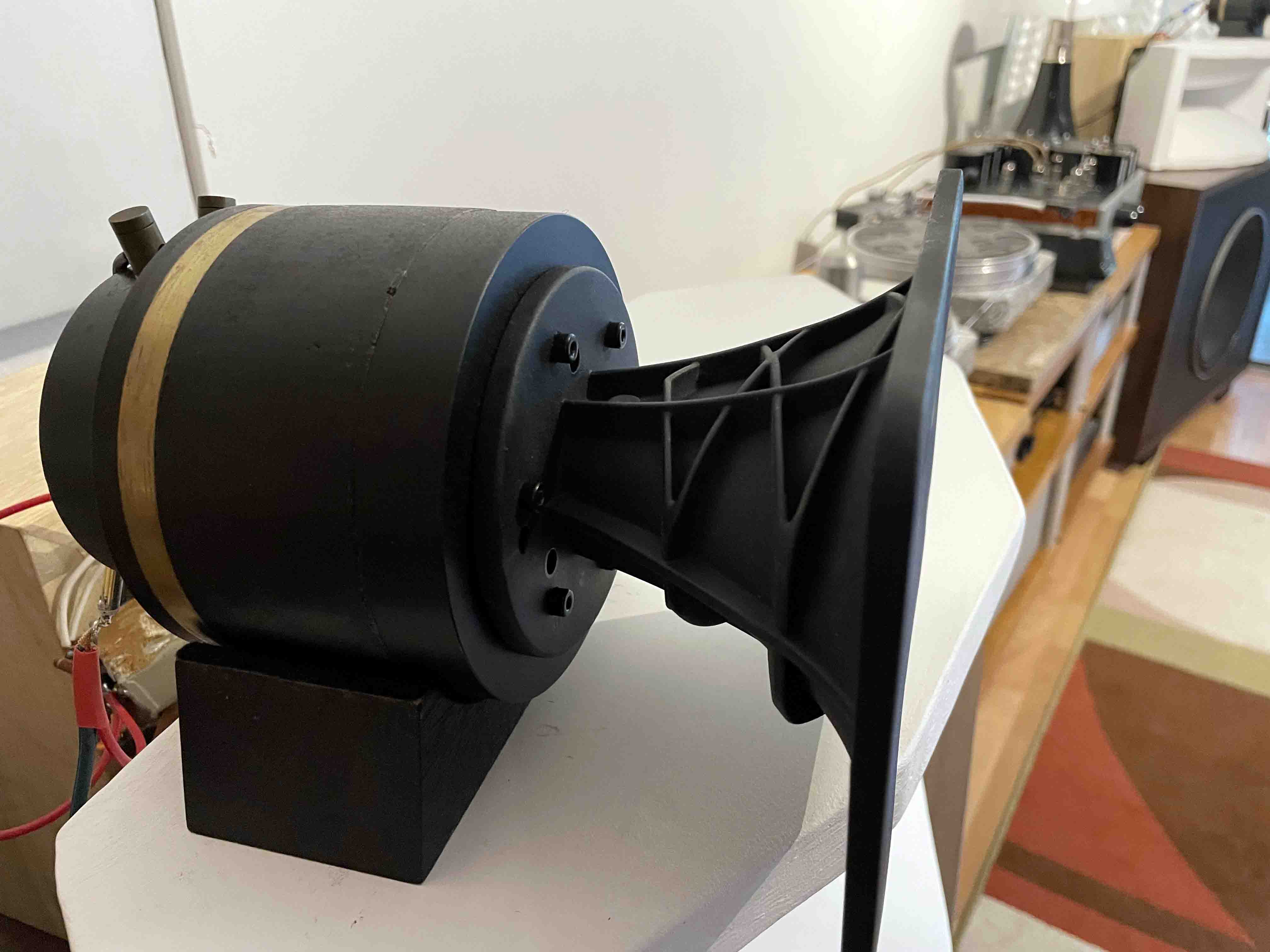

Changement de la compression Altec 288, utilisée à partir de 2 kHz avec un pavillon en bois, par un moteur ONKEN 456 ES associé à un pavillon Faital Pro STH 100 réalésé à 30 mm (au lieu du 1 pouce d’origine).
Sur le 456 ES, la pièce adaptatrice filetée servant à fixer la compression au pavillon a été démontée : le pavillon est désormais directement fixé sur le départ de gorge, porté à 30 mm.
Le résultat est non seulement supérieur à celui obtenu avec la 288, mais l’amélioration est même spectaculaire.

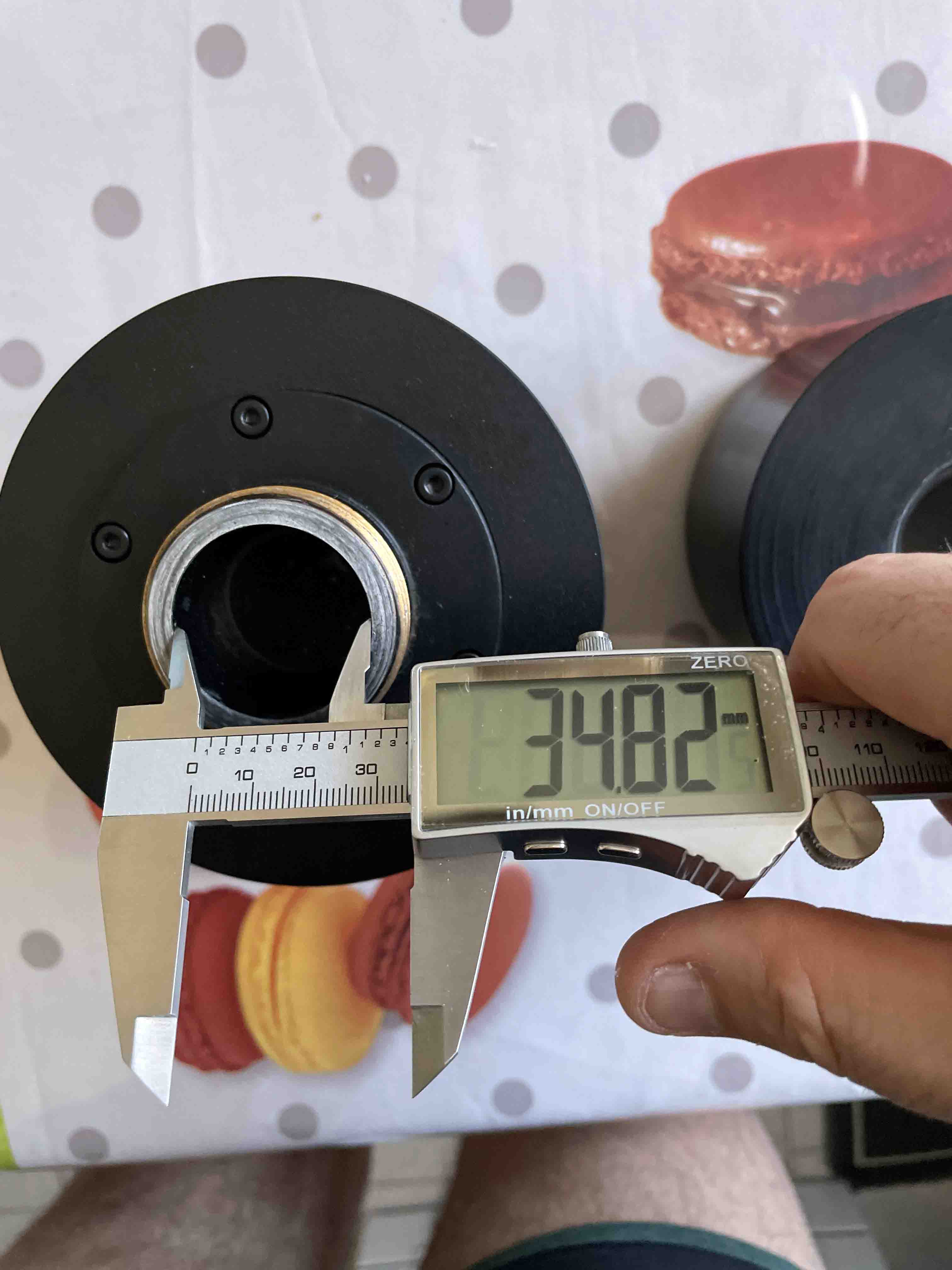

Pour la 456 Onken, j’ai déboulonné la pièce filetée qui sert à fixer le pavillon 500 Wood Onken. La nouvelle embouchure est désormais de 30 mm, au lieu d’environ 1,4 pouce. Le pavillon est bien un Faital dont la gorge est de 1 pouce. J’ai donc alésé la gorge du pavillon à 30 mm pour l’adapter à la 456.

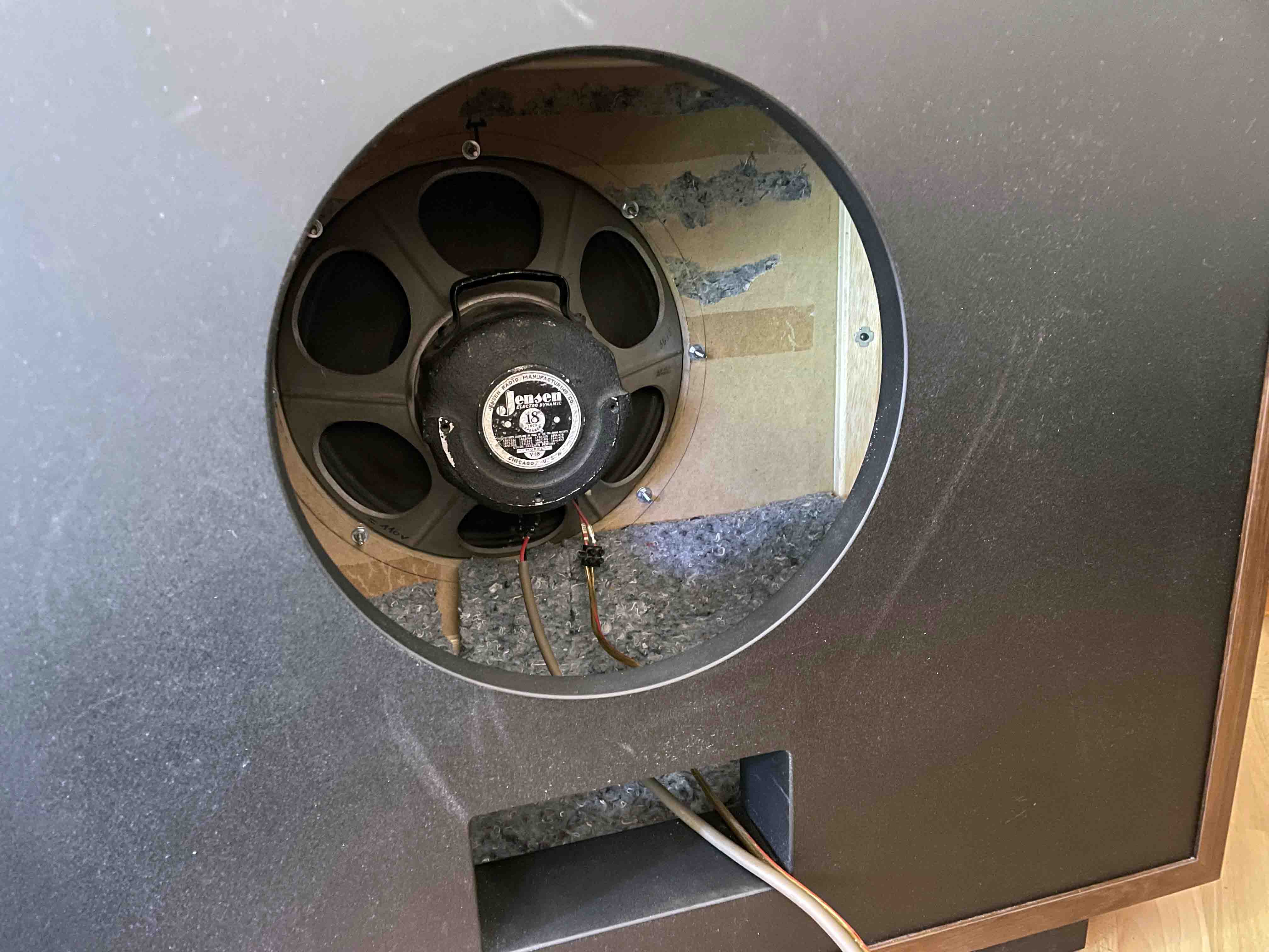

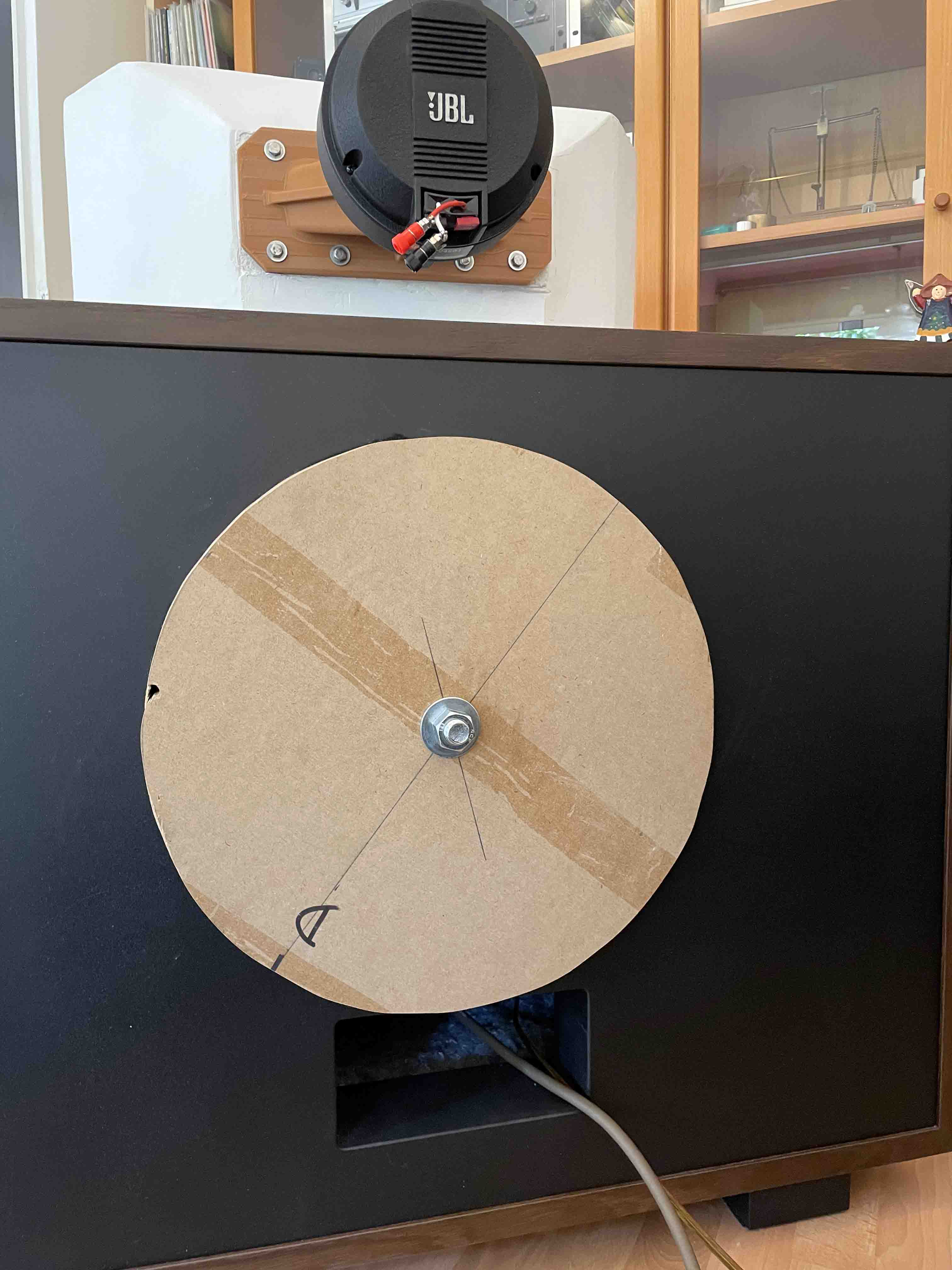

J’ai bouché avec une épaisse planche de bois le trou arrière des caissons de grave : ce sont donc à présent des bass-reflex accordés avec évent arrière.
J’ai re capoté les JBL 2450.

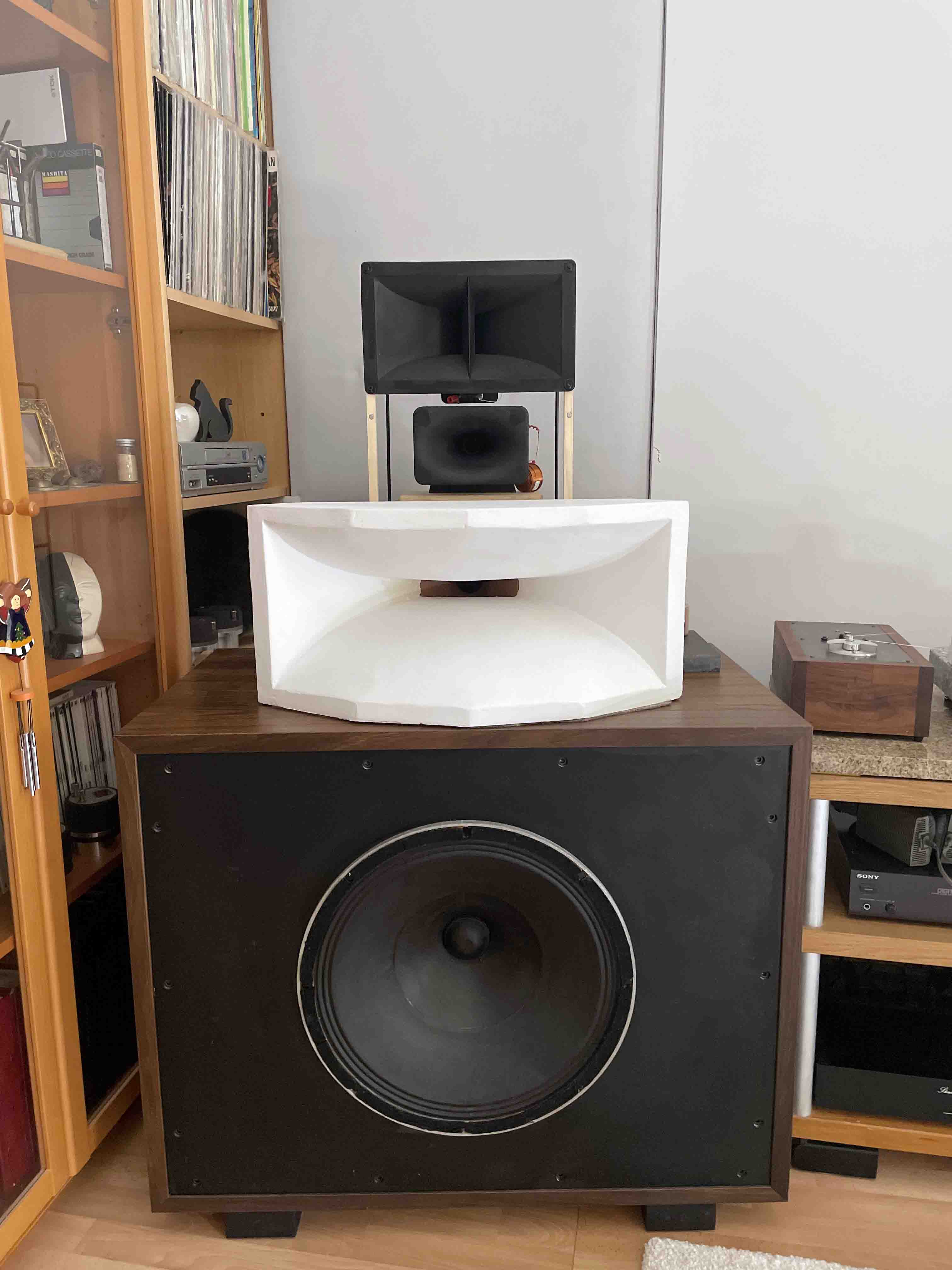

Mise à jour du système :
Achat d’une paire de pavillons originaux ONKEN 500 Wood en remplacement des petits pavillons Faital.
Fréquences de coupure inchangées (2k/8K).
Remplacement des hp de grave  Jensen V18 / WE par des Altec 416A.
Ces derniers s’intègrent mieux à mon local d’écoute .
