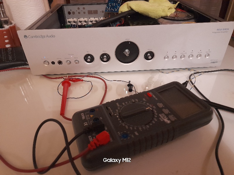

RE: ampli a restaurer
14v dc  sur les bananes.

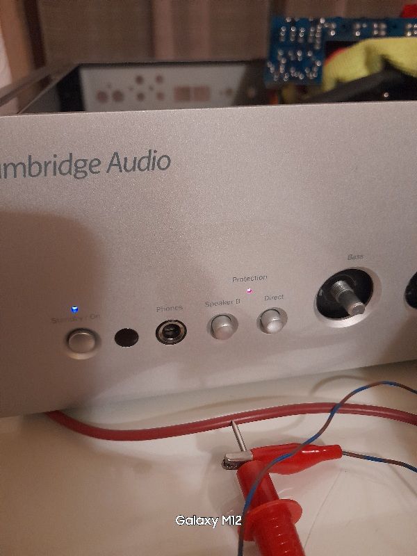

mais bien sûre j'ai glissé en voulant réglé le bias .
l'ampli se met en protection et s'allume en rouge et aucune manipulation possible!
j'ai débranché le câble plusieurs minutes et ça n'a rien changé..bon arrêt pour aujourd'hui.
merci à toi pierre26 .
14V ou 14 mv ; il me semble que ton voltmetre est sur calibre mV , non ?
si c'est 14mv c'est ok ;
Enfin , c'est ok si le relais est bien collé , mais comme tu me dis que la protection est activée ,
les relais doivent se couper et dans ce cas tu ne peux pas mesurer la sortie ; ta mesure est en l'air ...,
Il faudra s'assurer de la bonne tension sur les résistances 0.22 Ohm pointe noire à la masse pointe rouge du côté transistor ; il se pourrait bien que l'un d'eux au moins soit en court-circuit ...
A voir...
Pierre
