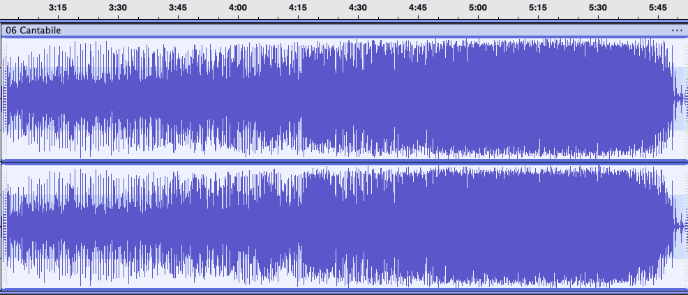

Je prends un titre comme Cantabile Petrucciani c'est bien tranquille au début, enfin presque, mais le solo de piano est déjà assez velu, je me demande dans quelle case tu le mets.

Pour Cantabile, il me semble évident qu'une compression a été appliquée progressivement, sinon il aurait fallu enregistrer plus bas au début pour laisser s'exprimer la fin du morceau plus exubérante.

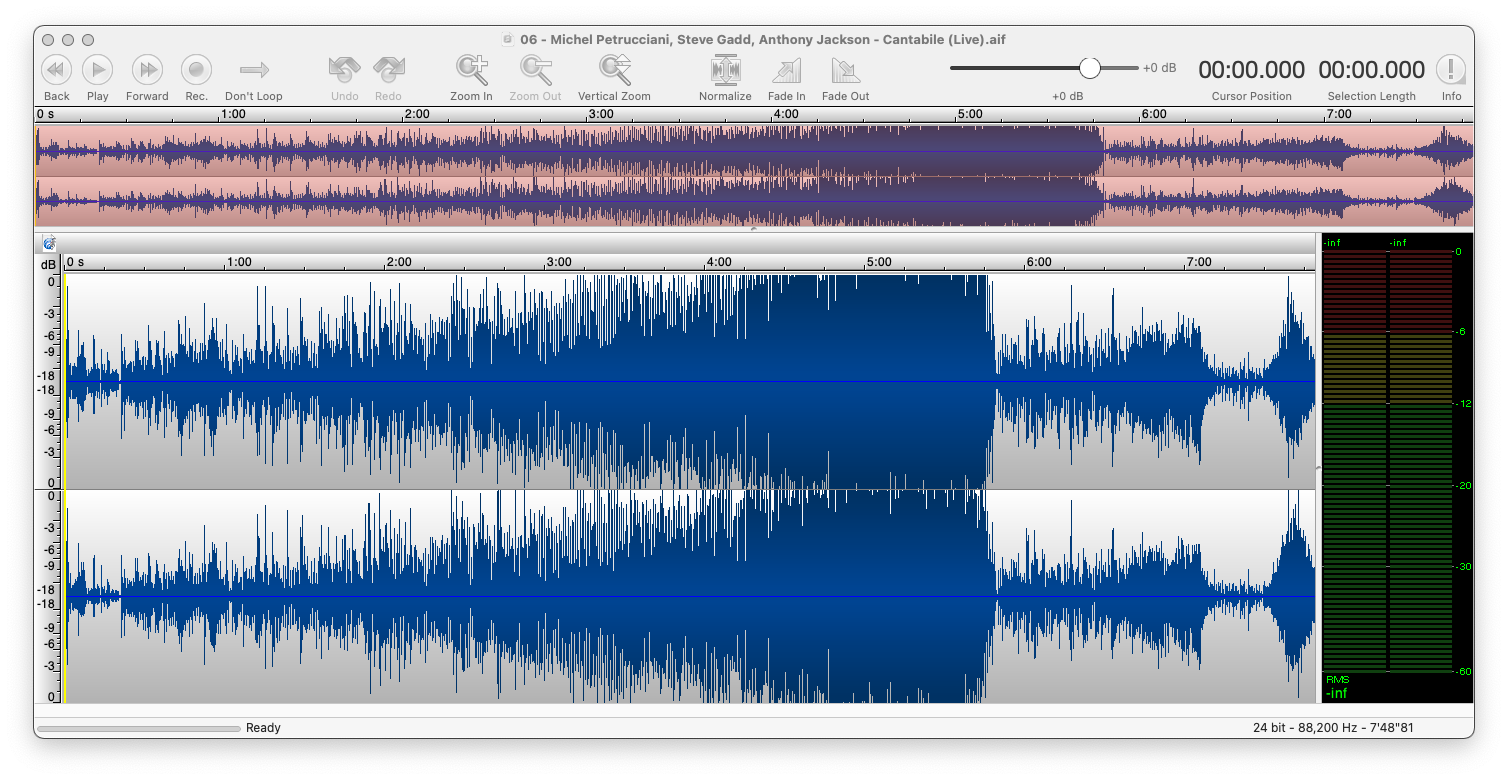

Il est encore un peu tôt pour mettre la musique fort. En attendant, j'ai visualisé la forme d'onde de Cantabile en 24/96 de chez Qobuz. C'est la version remasterisé et avec un titre supplémentaire :
https://www.qobuz.com/fr-fr/album/trio-i...hbuq1t8ffb
vu la coupe en brosse qu'on observe entre 3:00 et 5:45 je crains le pire

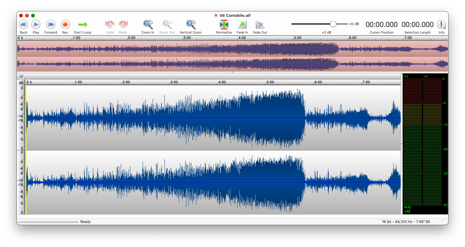

Après avoir rangé mon achat je m'aperçois que j'avais une copie ripé d'un CD de médiathèque. Cette fois-ci en "bête" 16/44 mais non remasterisé :
La forme d'onde associée ne laisse paraitre aucune compression, ce qui laisse augurer d'une plage de dynamique plus naturelle :
Si je remets la capture que Alain a partagée, je pense que c'est la version compressée :
[Image: attachment.php?aid=48409]
Ma conclusion c'est : LES GUIGNOLS, FAUT QU'ILS ARRÊTENT DE TOUCHER AUX MANETTES !

Dans le cas présent çà me semble assez évident qu'il y a eu intervention.

(09/01/2026-10:38:20)raoul a écrit : Après avoir rangé mon achat je m'aperçois que j'avais une copie ripé d'un CD de médiathèque. Cette fois-ci en "bête" 16/44 mais non remasterisé :
Nos interventions se sont croisées.
Je prends note, c'est intéressant, faut voir si je peux me procurer ledit CD.
iTunes /Music pour ma version, 3 samples au-delà du 0dBFS, inaudible.
Çayé, j'ai écouté les deux versions de Cantabile, la version standard cogne moins que celle remasterisée, cette dernière d'ailleurs sonne plus vulgaire, moins fine, moins nuancée.
C'est perceptible quand on compare des passages très courts et parce qu'on cherche. Je reste persuadé qu'en écoute globale ça peut passer inaperçu, quand on n'a pas les deux versions sous la main.
