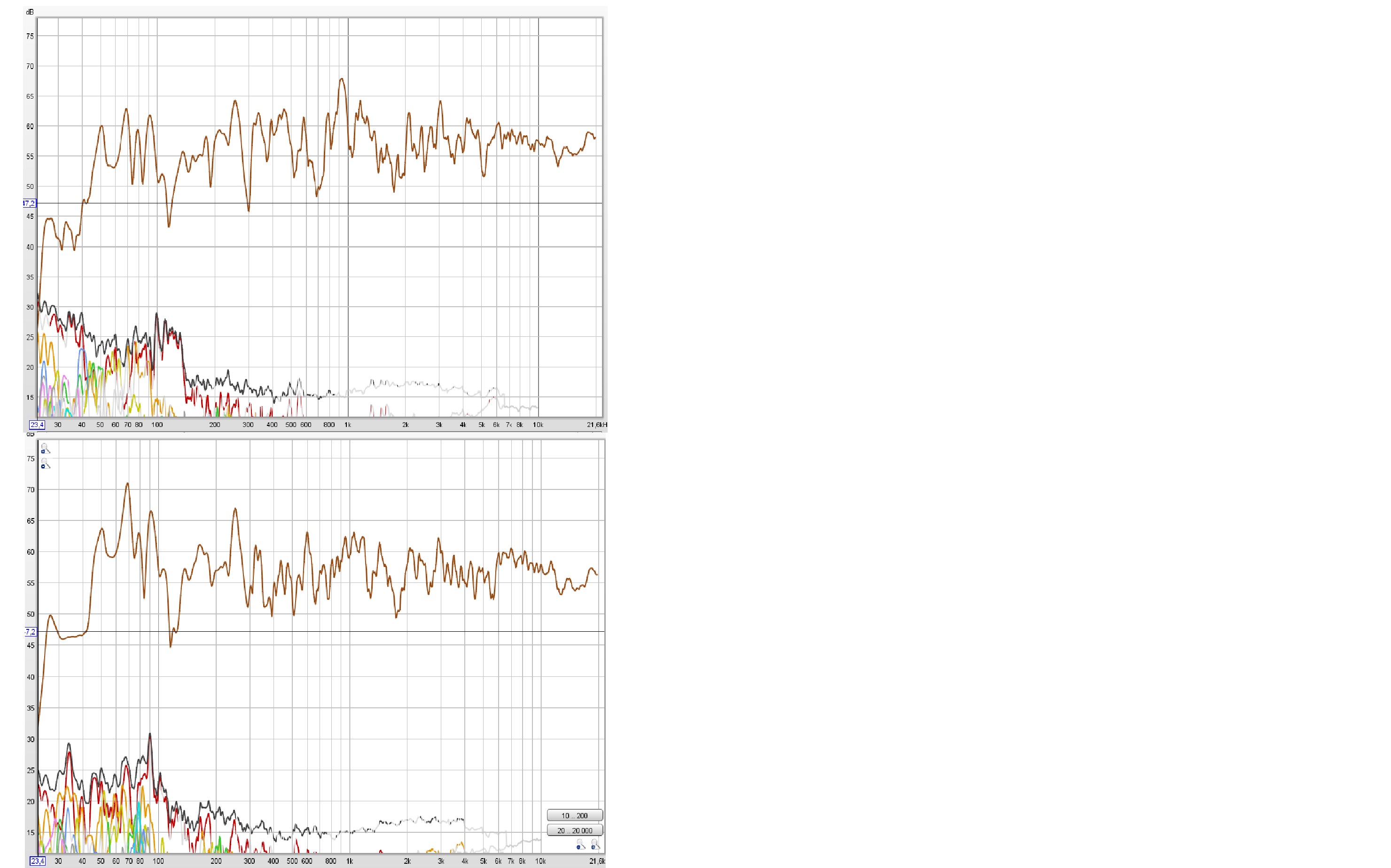

Il y a quelques temps j'ai abandonné mon gros système qui était fait pour jouer très fort dans une très grande salle, je l'avais conçu avec le principe "qui peut le plus peut le moins" actuellement je n'écoute pas fort et dans une salle de moins de 30 m2.
L'avantage d'un petit système est de pouvoir confier la bande 250 - 4000 hz à un seul hp de 10 cm pour ne pas avoir de fréquences de filtrage sur les voix et c'est un hp dont la taille est largement suffisante pour une petite salle de 27 m2.
-Premier montage en filtrage passif mais c'est un problème quand on veut couper à 250 hz et à 24 db/oct avec des selfs et condos donc j'ai donc coupé à 400hz et à seulement à 12 db/oct (ce n'était pas l'objectif initial).
-Deuxième montage en bi-amplification  avec un filtre analogique Linkwitz-riley à 243 hz et 24 db/oct
Avec l'enceinte gauche à 4 mètres (c-à-d au point d'écoute) sans rien changer d'autre (peut-être le volume d’écoute) j'ai fait exactement la même mesure REW donc tout pareil, le micro de mesure, les meubles, le canapé. etc.....
Résultat étonnant:
Par exemple il y a un pic à 900 hz avec le filtrage passif (pourtant à 400hz 12db/oct) il n'existe pas avec le filtrage actif ! le défaut du grave à 110 hz reste bien présent dans les deux cas (boomer Europsonic 25 cm bon marché mis dans une caisse close de récup pas adaptée mais je m'en moque)
Ce que je retiens c'est qu'avec un filtre passif il y a des impacts sur la réponse bien au delà des fréquences relais.
A l'écoute le deuxième système me convient parfaitement
Ci-dessous les réponses respectives  le passif est au dessus l'actif est en dessous.
Denis

RE: Filtre passif versus actif
Pour la solution "active", le niveau du grave doit être abaissé.
Ce serait plus facile à voir avec une mesure plus lissée, qui correspond plus, pour moi, à ce que nous entendons réellement.
(16/12/2025-08:03:47)ketalar a écrit : Juste pour info, tu as quel type d'ampli ?
Cdlt,
Pour une mesure REW au point d'écoute en salle d'écoute, les amplis n'ont strictement aucune incidence, ils ont tous une réponse plate depuis plus de 30 ans même les moins chers et par ailleurs REW ne leur demande que du sinus !!!
 Pour info c'était un DIY à base de tda7293 pour le médium-aigu et un hiraga le monstre modifié (résistance de sortie abaissée) pour le grave.
Le monstre tel qu'il était proposé à l'époque par J hiraga a une résistance de sortie élevée, il ne dirige pas fermement le haut parleur (c'est le gant de velours) ,personnellement je préfère  plus de fermeté (main de fer) .
Sur du sinus ça ne s'entend pas !
Il n'y a pas de transitoires ni de pic d'ampérage. Le résultat de REW viens des hps et de la salle uniquement.
