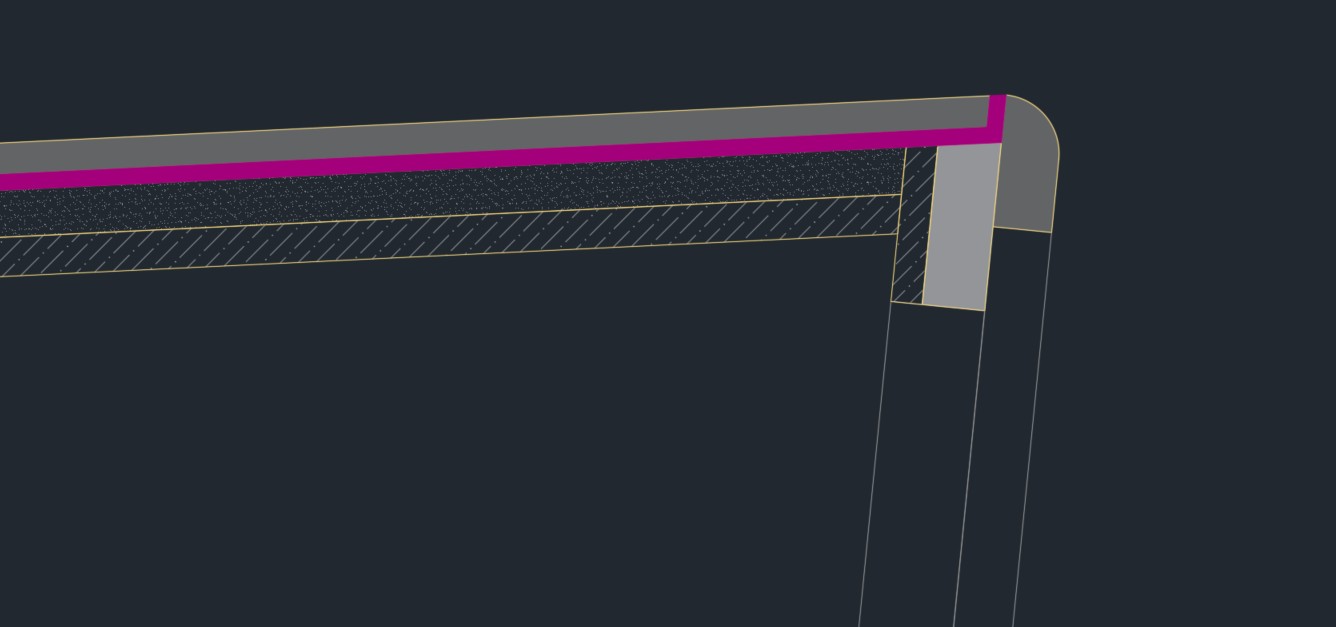

(26/11/2025-12:06:25)Audio Pavillon a écrit : Reste la question de la fixation du HP, le plus efficace ?, sur l'enveloppe intérieure mais il va inévitablement "bouger" avec celle-ci ou en externe et ce sera moins efficace ? ...
La solution la plus certaine est d'avoir une caisse la plus rigide possible il sera toujours possible de l'amortir intérieurement.
Et cette solution dépendra également du volume de charge, de la fréquence de filtrage du HP, du coût, de la faisabilité etc ...
Tu mets le doigt sur un compromis technique bien contraignant !
Même en désolidarisant la façade avant entièrement, elle sera toujours plus libre de vibrer
A part réaliser cette face pour qu'elle soit la plus lourde et inerte possible, autant réaliser le caisson complet en béton.
Toutefois, une modification mineure de mes plans projetés me permettrait d'encoffrer l'enceinte dans une caisse désolidarisée, et par là même traiter un petit joint périphérique qui pourrait en plus amortir les ondes diffractés sur les arrêtes de la face avant
ça a peut-être un intérêt.
L'idée en coupe latérale (en pourpre l'isolant élastomère lourd) :

(26/11/2025-18:18:21)melbamel a écrit : Tu mets le doigt sur un compromis technique bien contraignant ! Ton schéma ressemble à ce que décrit Ha-Re mis à part le fait que la caisse interne n'est pas porteuse.
Ca me semble plus simple d'aller dans le sens de Rockport.
Ou de concevoir l'inverse amortissant et caisse interne.

(26/11/2025-19:42:52)Audio Pavillon a écrit : Ton schéma ressemble à ce que décrit Ha-Re mis à part le fait que la caisse interne n'est pas porteuse.
Ce que décrit Ha-Re a retenu tous mon intérêt. Quoiqu'il en soit la face qui reçoit les HPs vibre, à considérer comme la source.
Le choix du constructeur c'est de désolidariser la façade avant du caisson, mais comme on peut le voir sur le traitement des pieds, la désolidarisation de l'ensemble du sol semble plus que nécessaire
Désolidariser la façade avant c'est la laisser plus libre aux vibrations, et de plus, elle est encore solidaire par ses fixations : il reste un peu trop de compromis à mon avis.
Pour moi cette solution de boîte interne désolidarisée offre moins de compromis, le but étant, que la caisse externe ne supporte plus qu'un poids statique : est-ce atteignable ? Et il reste encore à traiter les vibrations transmises entre les voix à travers la façade avant
