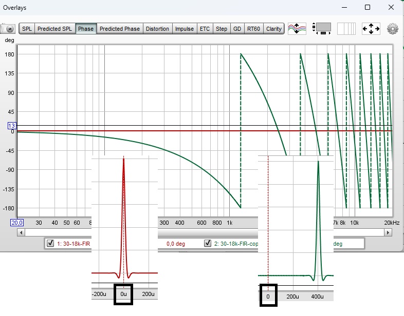

(13/11/2025-09:10:08)mastro a écrit : (13/11/2025-08:09:23)Greg Lagarrigue a écrit : ...
pas d'accord sur ton calage des impulsions, non.
La base dit :
En phase mini la référence temporelle c'est le début d’impulsion (sinon ajout de délais, excès de phase quoi)
En phase linéaire la référence est le pic d’impulsion (impulsion symétrique avec l'aigu au pic, sinon ajout de délai).
Donc :
n'ajuste pas les délais pour l'un ou pour l'autre comme tu le fais.
En hybride avec aigu a phase linéaire on cale sur le pic également.
Pour t'en convaincre et caler tes impulsions correctement, regardes simplement la phase originale que tu génères dans rephase, c'est très pratique comme guide, et indiscutable, pour vérifier son calage dans REW.
on est donc bien en désaccord total sur ce point très précis , c'est pas grave bien au contraire car c'est de cette manière que l'on progresse techniquement .

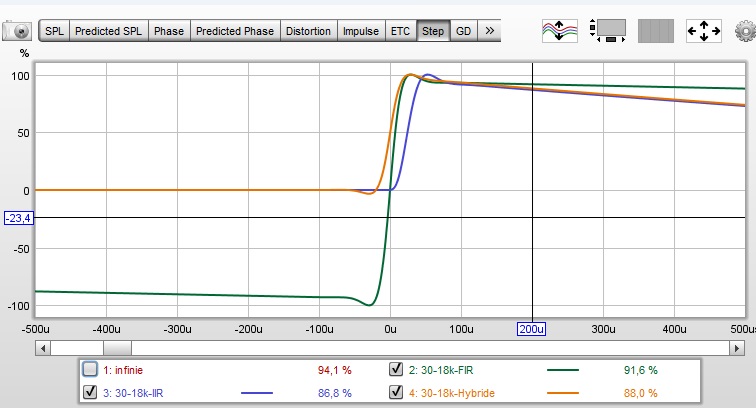

Comme déjà proposé, plus simple encore que de d'afficher dans REW la phase avec des erreur de calage, simplement la regarder dans le soft la calculant, ici Rephase :
Phase mini :
Phase linéaire :
Phase hybride :
Dans Vituix cette fois ci :
et donc, bien callé dans REW, selon La règle (phase mini sur début, phase lin sur Pic, phase hybride selon, ici sur pic bien entendu) :

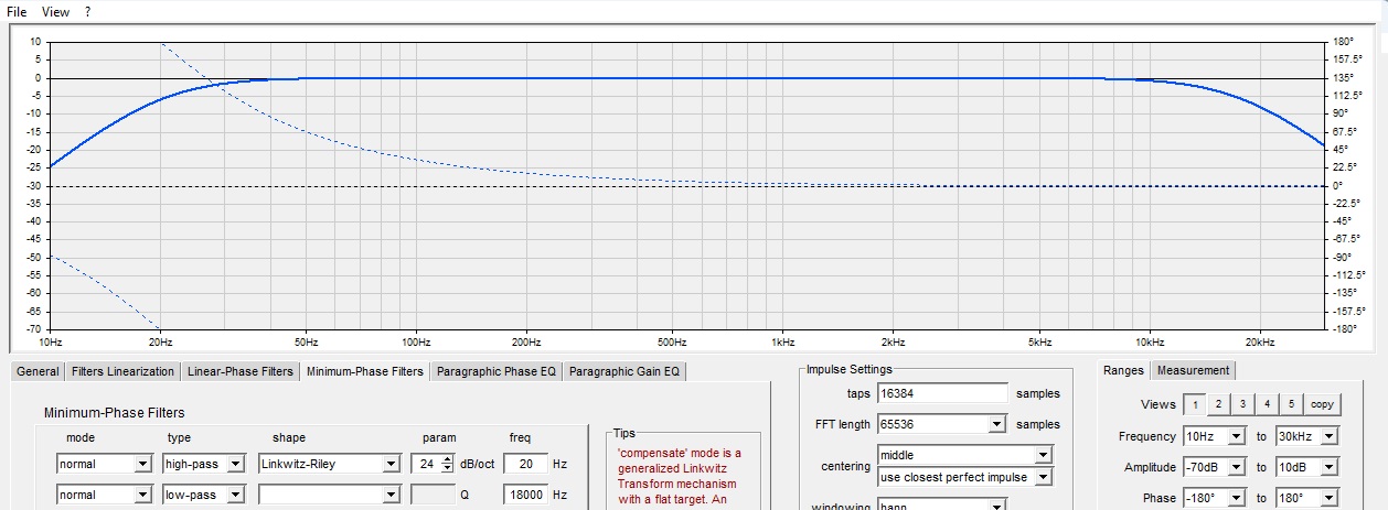

(08/11/2025-11:36:51)Greg Lagarrigue a écrit :
on obtient la même chose :
(10/11/2025-12:45:53)Greg Lagarrigue a écrit :

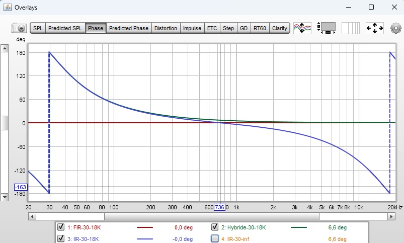

Cependant concernant le calage de l'impulsion, on peut bien faire ce que l'on veut et notamment pour déterminer la linéarité de la phase. En phase linéaire, le délai ne joue pas puisque un délai ne crée pas de distorsion de phase.
Isolément le délai ajouté ne pose pas de soucis, par contre il faut caler l’impulsion correctement pour afficher la phase, sinon on obtient n'importe quoi :
