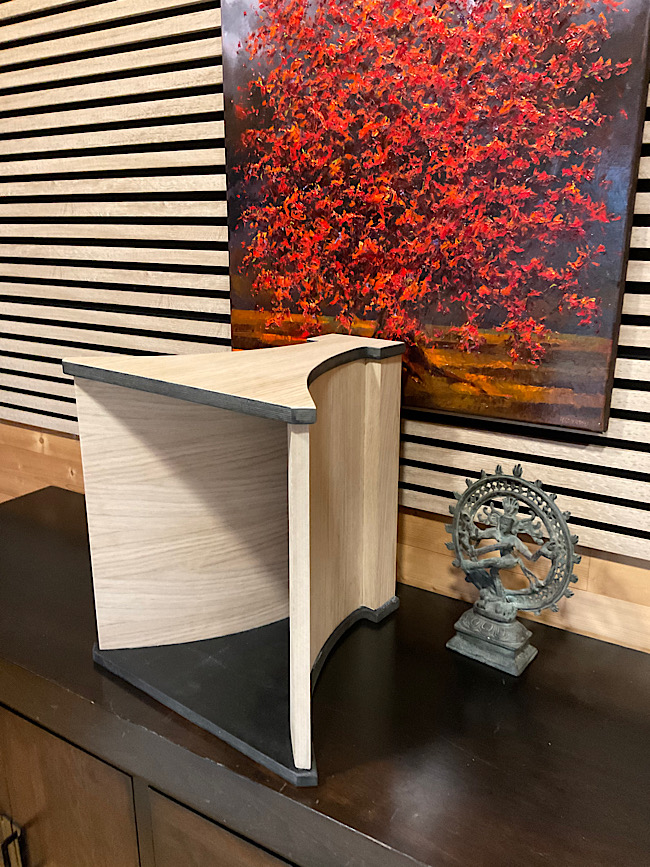

J'avais fait ça à l'arrache avec du PVC expansé de 5mm d'épaisseur, JYS m'avait aimablement fourni le profil.
Le rendu était exceptionnel surtout sur les voix, hélas, les dimensions m'avaient rebuté pour un usage domestique.
Un artiste comme Bamboufou devrait savoir réaliser un pavillon en bois de mêmes dimensions, ça vaut vraiment le coup !!.
On peut gagner sur la largeur de la bouche en augmentant la profondeur.
Le tuyau PVC a l'avantage de la facilité de réalisation et de l'absence de résonance du matériau, mais ça descend moins bien et 200 Hz plus bas, ça compte vraiment.

Et si vous faisiez un vrai pavillon avec une loi d'expansion exponentielle ?

Excellent le pavillon M. Klug, j'en écouté le 15 cellules chez Méliméloman.

Ben voilà , plus qu’à faire quelques mesures !

superbe ! comme d'hab ...

Mais de rien, avec plaisir !
Pourquoi remettre au lendemain quand …
Et puis je suis curieux de voir ce que deux Neo vont donner dans ces conditions !

Oui, quelque soit les pavillons employés, ces isodynamiques sont remarquables, et vraiment facile à driver !
RE: Néo8 , potentiel et possibilités !
Les mesures ont étaient faites dans les conditions suivantes :
Les pavillons espacés de 2,50 mètres, le micro au point d’écoute à 2,30 mètres , les hp sans filtre ni Condo !
