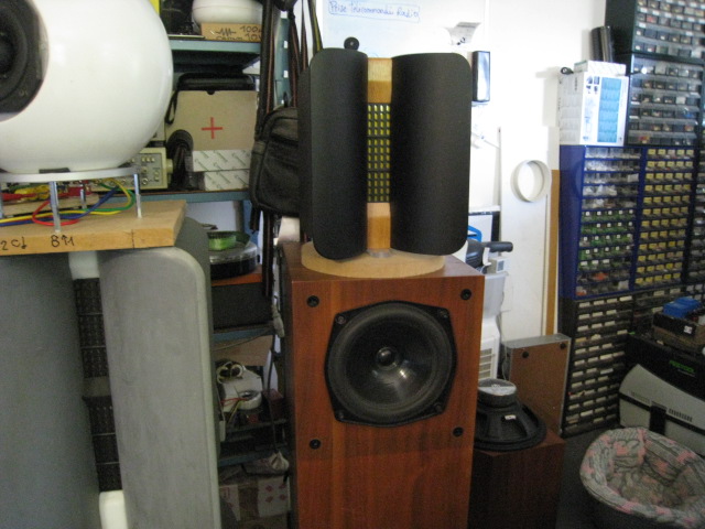

Je suis descendu à 250Hz avec un pavillon exponentiel tout simple de 50*50*50cm…
Sur mes Papillons, je coupe à 450.

t'a une photo de ton exponentiel simple ?
parce que si c'est 4 morceaux de bois sans courbe ca m'irait et c'est vite fait.
tu prefere tes tubes pvc ?
