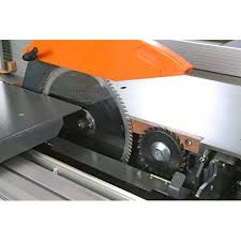

Lame carbure avec au moins 40 dents suivant diamétre et un bon affutage il faut trouver les bons adffuteur ne coure pas les rues quand je fait affuter une lame les premiére secondes je nented même pas le bruit de la coupe signe d'un bon affutage
journée si vous voulez des coupes parfaite il vous faut un scie xcirculaire avec inciseur la seul solution pour des coupe parfaite
Bonne journée Francois DEHERRIPONT

Si on n'a pas une scie à format avec inciseur qui coute plusieurs milliers d'euros et qu'on veut des coupes absolument parfaites alors on peut encore faire des panneaux avec une légère surdimension et reprendre les coupes avec défonceuse sous table , fraise droite , on arrivera exactement à dimension si on est rigoureux.
Le choix adapté des lames ce n'est pas si simple, il faut aussi connaitre le type de denture ...droite, alternée , trapézoidale, pente , angle d'attaque, nombre de dents par pouce (le pas, le TPI) et comme ces andouilles même chez Festool n'indiquent que le nombre de dents et oublient le pas alors il faut calculer le périmètre de la lame et diviser le nombre de dents par ce périmètre pour connaitre le pas.
Evidement si on compare le pas d'une lame de 160 avec celui d' une lame de 235 avec le même nombre de dents pour les deux , le pas ne sera pas le même.
La vitesse d'avance compte beaucoup , certains croient qu'en allant très doucement c'est mieux, non , il faut la vitesse d'avance adaptée à la lame .
Un lien qui peut aider http://www.lescopeaux.asso.fr/Techniques...ulaire.pdf
Une lame de 160mm à denture trapézoidale et 48 dents convient pour le mdf , il faut faire la conversion pour obtenir le même pas sur une lame plus grande.
