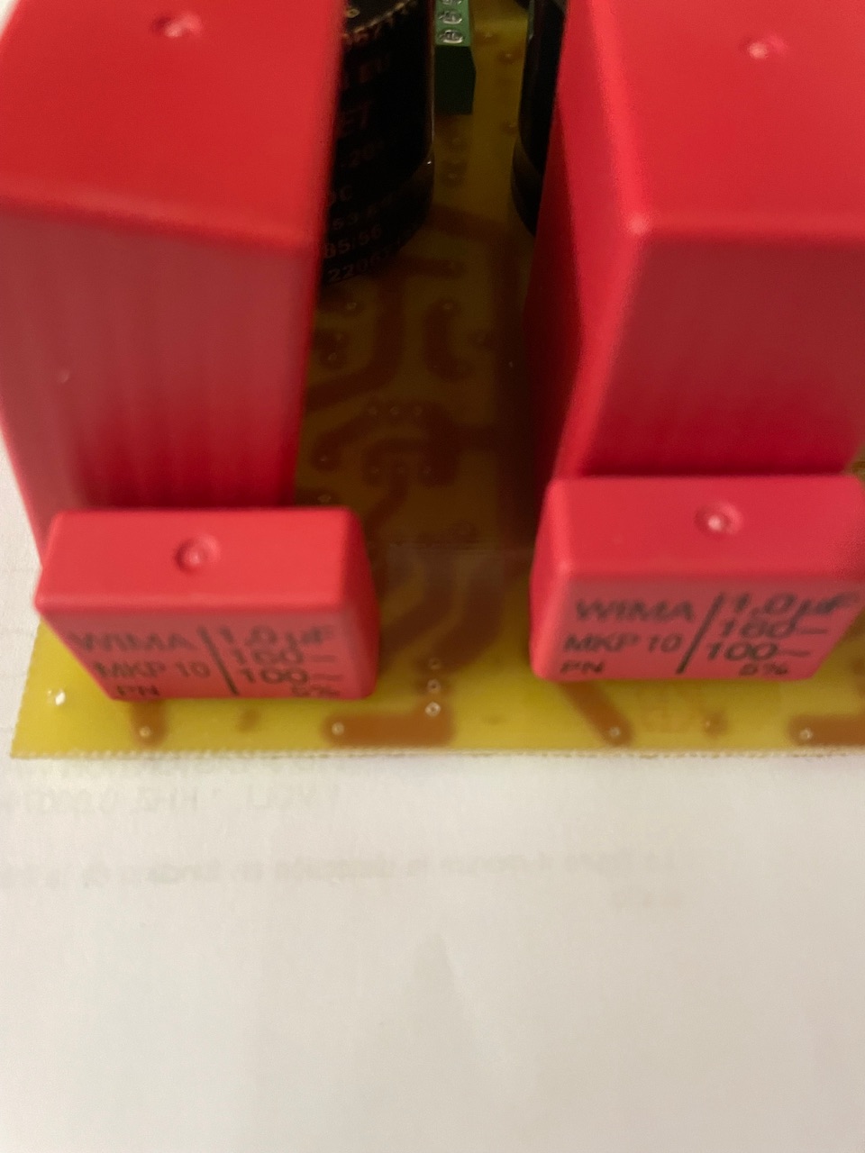

Évolution de mon PCB 100x160.
En fonction de la taille des composants et des pistes élargies.
Un double B1 en alimentation double mono y tient très bien .
Seulement 2 straps, les pointillés et cercles seront enlevés.
Épaisseur du PCB 70μM.
Les résistances (1MΩ), 16, reçues par Mouser sont largement surdimensionnées (erreur de la mouse?)
Qui doivent faire 2 ou 3W.
Elles seront câblées avant un Electroswitch 2 cicuits 6 positions (ou des relais relpol)
Entre le Electroswitch et l’entrée du B1, ce sera un atténuateur shunt Khozmo 51k.
Bonne soirée à vous.

Suite du B1 Nelson Pass :
Les composants volumineux rentrés au chausse-pied.
Difficile d’agglomérer deux B1 en alim double mono sur un PCB 100x160.
Mais c’est fait, pas du « professionnel qui fait faire ses PCB à très loin ».
Épaisseur cuivre 70 μM.
C’est du DIY, fais le toi-même, avec la satisfaction de…l’avoir fait soit-même, même en ayant pas inventé le schéma; la qualité en plus.
Ci-jointes photos.

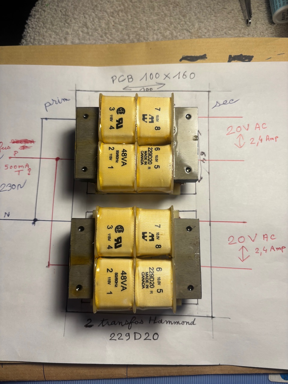

Suite de mes bricolages d’amateur, du B1 Nelson Pass:
Deux B1 (en double mono) sur un PCB 100x160.
Voir photos; le nettoyage sera fait déjà en enlevant le plus gros du flux et à l’alcool ménager et tropicalisation au vernis.
Je vous pose une question quant à la disposition des transfos d’alim: Hammond 229D20:
Puis-je les disposer parallèlement sur un pcb sans risques d’interférences entre les 2 transfos?
Voir schéma succinct et les transfos.
D’autre part, ce qui m’interpelle, c’est le dimensionnement du fusible :
200mA temporisé pour 1 seul transfo ; donc 500mA temporisé pour 2 transfos.
Ou alors 1 fusible dédié 200mA temporisé pour chaque transfo ?
Les connexions des transfos seront protégées par l’ajout d’une plaque epoxy sans cuivre entre entretoises.
Les alim, voir photos trouvées sur Au…..nics:
Les capas silmic (du vrai silmic?)6800uf 3000heures changées par des vishay 4700uF 12000heures, du costaud. Ainsi que les petites capas 100uF 2000 ou 3000heures en sortie régulateurs, remplacées par des 10000 ou 12000 heures.
Les références schémas de ces alim sont trouvables non pas chez Au…..nics mais sur un site chinois www.cdream5.com .
Elles assureront le courant d’appel des capas 15000μF du B1.
Ensuite, sans importance : la fameuse led de visu et de « saignée » des capas:
Des leds bleues 3,8V, 20mA.
Le préampli tiendra dans un boîtier 2U exactement comme le K209 GF.
Donc ça va être optimisé,
D’autant que j’appréhende la taille réelle du Khozmo, la place nécessaire pour le sélecteur Electroswitch.
Donc, question principale :
L’orientation des transfos sur le PCB, sans interférences ;
Le dimensionnement des fusibles ; je suppose un fusible 200mA Tempo par transfo d’alimentation.
#69
