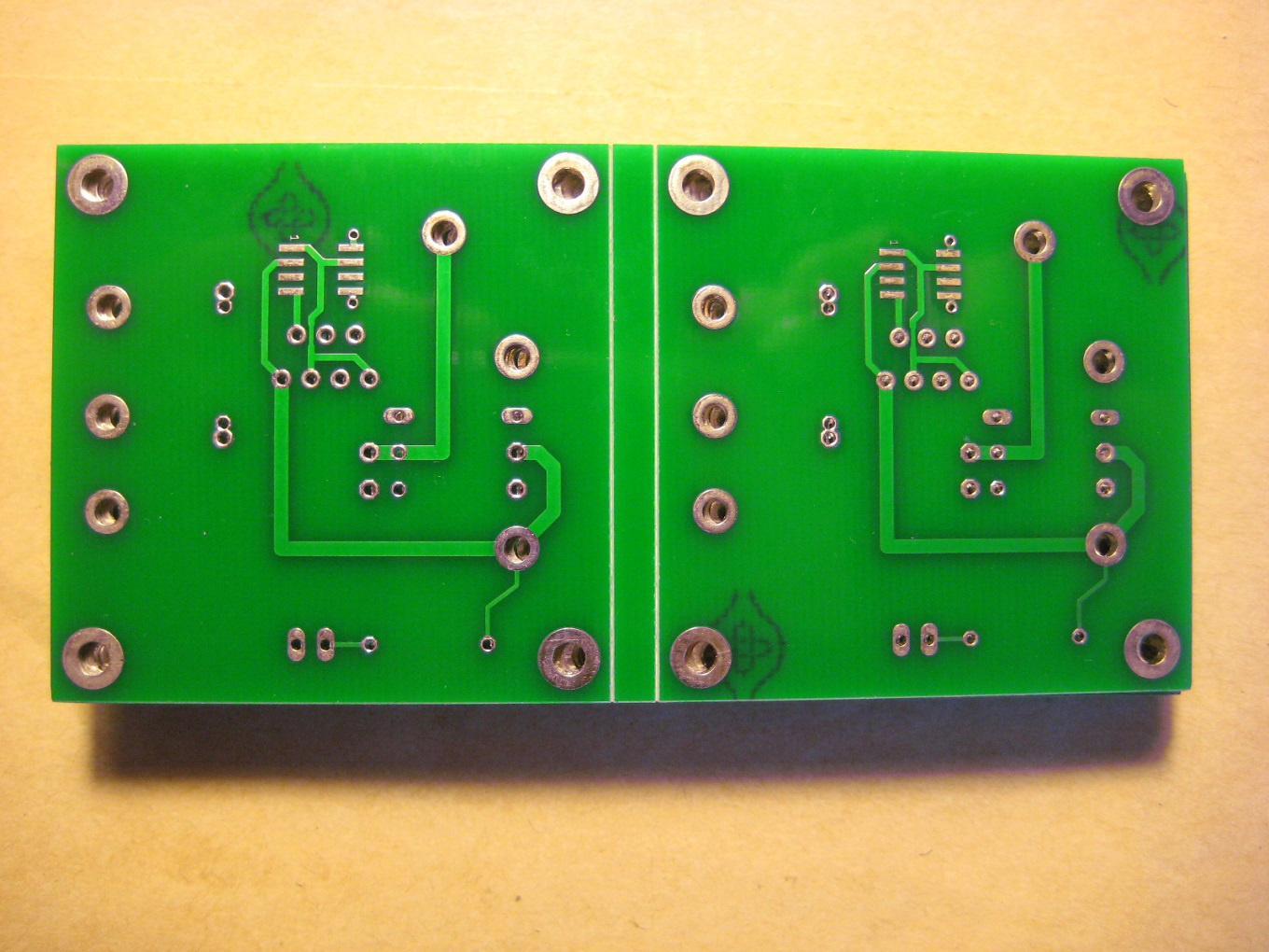

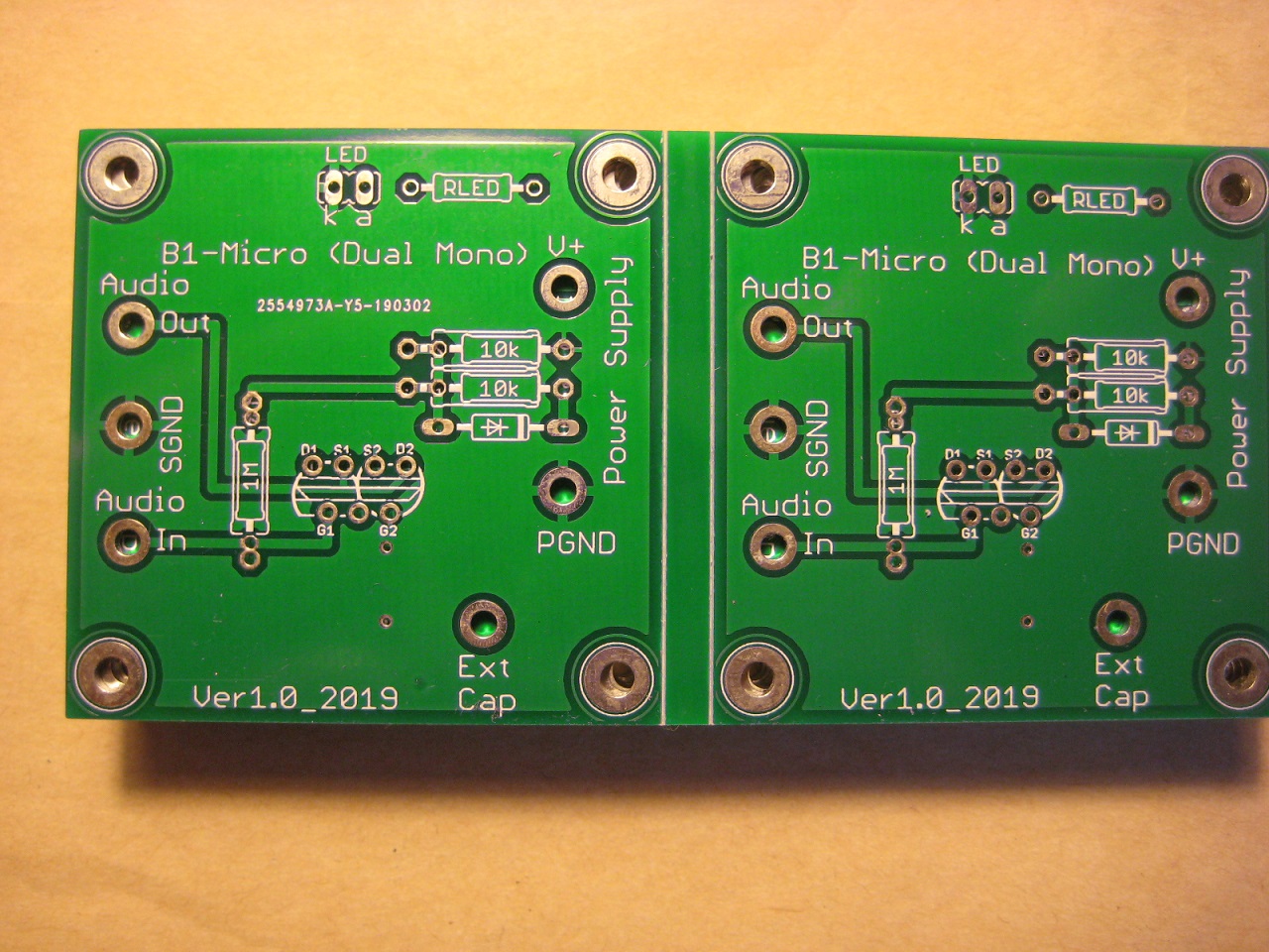

RE: Préamplificateur B1.NELSON PASS - accuphase - 10/06/2025
J'en ai fait une bonne douzaine , et de toute les versions possible ; et de loin la meilleur version ! dual mono en n'utilisant pas le circuit original et une autre version de l'alimentation que celle proposé par Pass . Photo d'un circuit qui peut prendre des 2SK170 , 2SK 389 (dual 170) LSK surface (côté inverse ) . le circuit ne tire que quelques mili , mais laisse toi pas prendre par la théorie avec le plus petit transfo qui fait le travail... et surtout pas de petit torrique.  E core split ( le primaire et secondaire sont cote à cote) ,R core , Hammond 229 48va ( moi c'est ça que j'utilise , X2 ) et pour avoir essayé plusieurs voltage ; autour de 24vdc (de 22 à 27) semble être l'optimum . Julien à dit dans un autre message que lui y va avec beaucoup moins que 10uF sur la sortie , j'aimerais bien savoir la différence qu'il a perçus en y allant avec moins que 10uF.

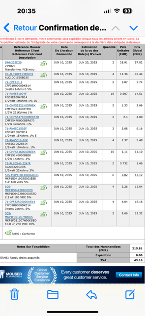

RE: Préamplificateur B1.NELSON PASS - 0110195656700 - 10/06/2025
Bonjour à vous.
Je viens de faire ma commande chez mouser ;
Comme conseillé par les intervenants plus haut,
Faire le projet en double mono.(quoique les masses se regroupent fatalement sur le PCB ampli.
Donc :
Achat de 2 transfos 229D20 48VA Hammond. (20V, ce qui donne ~28V, moins les tensions de seuil des diodes).
Achat de 4 capas 15000μF Kemet 35Volts 18000H.
Peut-être inutiles après conseils.
En ce qui concerne les résistances vishay Dale, j’ai fait dans le « derating », à savoir des 1/2W en lieu et place des 1/4W pour minimiser le bruit thermique.
4 résistances 2Ω 3W non bobinées, qui ne serviront peut-être pas.
6Capas 1μF Mkp10 wima, 2.capas sortie Mkp10 2,2μF , 2 capas 10μF Mkp10 pour sortie.
Ceci en fonction de vos conseils, car apparemment une valeur de 10μF « raboterait les aiguës ».
Ce qui me pose question, c’est l’alimentation.
Comme dit plus haut par l’un de vous, le fonctionnement serait optimum avec 24 Volts (ce qui m’a conduit à commander des capas 35V.
J’ai du régulateur LD1084.
Hors, un régulateur LM317 ou LD1084 n’apprécierait pas d’être chargé avec 2 capas 15000μF en sortie.
La solution proposée par Nelson Pass est prévue (sauf erreur de ma part, pour fonctionner sur batterie).
Si vous avez des solutions, un petit schéma d’alimentation à proposer, ça m’intéresse !
Bien à vous.
Photo commande compos chez la mouse.
Ça fait cher, soit, mais quand on attend un minima de qualité, il faut passer par là.
