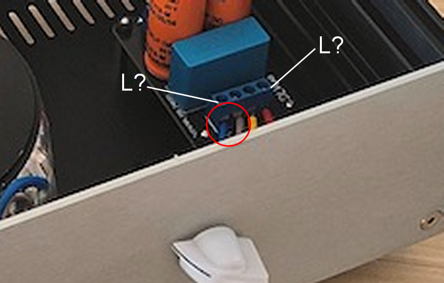

Bonjour chounim,
Petite interrogation vu que c'est une alim symétrique :
@ voir aussi en créant un point milieu pour le neutre avec deux résistances de 100Ohm en // des secondaires sur les 4 bornes
Vous le savez probablement mais coté transformateur Enedis le neutre est relié à la terre pour le ramener à 0volt, éviter une tension alternative flottante destructrice et l’accumulation de charges électriques dans les parties métalliques des appareils électriques.
Généralement un transformateur torique classique isole galvaniquement du secteur le neutre et la phase, les tensions des secondaires deviennent potentiellement flottantes si le point milieu n'est plus à 0v, et la masse de l'alimentation symétrique est ainsi flottante.
C'est pour ça qu'on la relie au boitier mais le boitier peu accumuler des charges électriques et les différents points de liaisons du GND ne sont pas souvent au même potentiel que la terre secteur, ce qui crée des courants parasites. Relier en 1 unique point n'apporte rarement d'amélioration car avec les différences de résistances des fils, on créer un pont diviseur de tensions.
Il vaut mieux relier le GND en sortie directement à la terre, et si besoin en série avec le GND en sortie d'alim.
Peut-être faire des essaies en ajoutant un fil de terre relié aux GND des fiche RCA de sortie (ou la pastille GND du circuit de Joël au plus proche de la sortie) et relié directement à la borne terre de la fiche femelle secteur du boitier alim.
Si ce n’est pas suffisant, GND sortie RCA->GND Sortie alim, puis GND sortie alim à la borne terre de la fiche ou en utilisant le boitier d'alim mais la conduction du boitier sera de toutes façons moins bonne qu'un fil de terre et puis ça risque de créer une adaptation d'impédance critique avec le fil précédent.
Autre piste à vérifier,
Le câble DC est assez long et suivant les propriétés capacitives des isolants plastiques, quelques PF suffisent pour amplifier ces problèmes d'accumulation de charges électriques.
Dans ce cas généralement le bruit apparait après quelques secondes à la mise sous tensions et peut-être atténué en touchant le câble DC. Le blindage n'aura d'effet que pour les parasites extérieurs
Avez-vous testé avec un câble plus court ? Comme le plus important est d’isoler le transformateur, voir même rallonger les secondaires pour placer l'alim symétrique à proximité immédiate du boitier prépré (vu qu'il ne semble pas y avoir la place dans ce boitier pour le module d'alim symétrique).
J'ai des doutes sur l'efficacité du dernier recours d'un filtre EMI, un filtre à supercondensateur en sortie d'alim serait peut-être plus efficace. Mais je ne trouve pas de module symétrique près à l'emploi et vu les prix de ces modules, ça sera moins couteux de faire une alim DIY avec 2x6 petits supercondensateur de 3v en série en sortie d'alimentation (voir à la place des condensateurs de filtrage ?)
