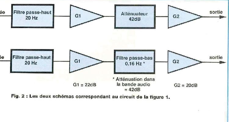

Voici donc le circuit et sa synoptique :
J’ai donc décidé de monter ce circuit sur une plaquette d’essai, et de l’écouter en le plaçant après le lecteur cd , comme le préconise l’auteur, en utilisant un atténuateur (le volume réglable du lecteur dans mon cas) afin de ne pas saturer l’étage d’entrée.

C’est exactement ce qu’il se passe. Les non-linéarités du 1er étage du circuit contiennent des signaux correspondant à la modulation du signal, à très basse fréquence. Ces signaux basses fréquences sont atténués lorsque l’interrupteur est fermé, et non atténués lorsqu’il est ouvert (position filtre) ce qui provoque une mauvaise sonorité immédiatement reconnaissable, et non mesurable avec les mesures de distorsion classiques.
Ce circuit qui exagère volontairement pour bien mettre en évidence ce phénomène, le démontre parfaitement, il suffit de le monter et d’écouter.

c'est tout à fait en lien avec ce que ce schéma de Gerard Perrot veut démontrer en exagérant le le phénomène.
J'y décrit comment la distorsion est générée et pourquoi on ne la voit pas sur régime stabilisé.
https://forums.melaudia.net/showthread.p...#pid228849
Pour moi, le filtre à 0.16Hz déplace constamment l'enveloppe du signal sur signal musical ce qui induit de la distorsion. Comme la mesure en régime stabilisé annule cette variation d'enveloppe, le distorsiomètre ne voit rien ! Pendant ce temps, les gentils objectivistes et leurs mesure de distorsion sur signal sinus stabilisé continuent d'hurler au vol !
