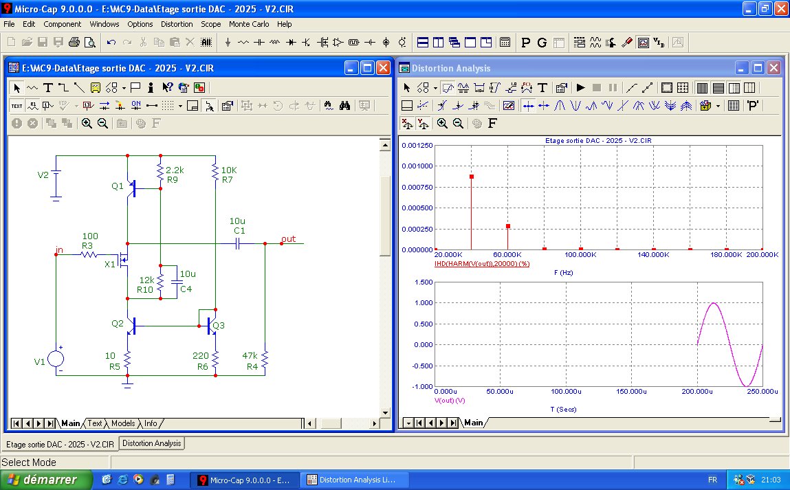

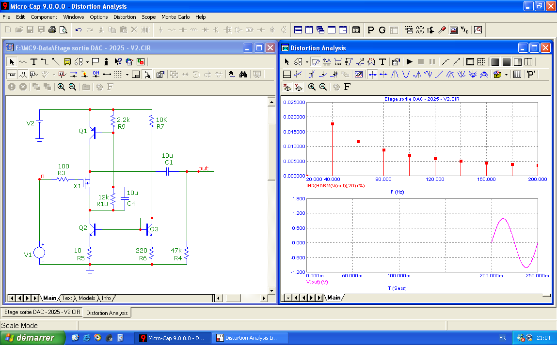

47K
Zc = 1 / (2 x Pi x Fr x C) est la réponse fréquentielle, pas la distorsion.
Exemple avec un étage de sortie à gain unitaire alimenté avec une seule tension et aux performances plutôt bonnes avant condo de sortie...
Mesure de disto à 1V/20KHz avec un condensateur de sortie de 10uF :
Mesure de disto à 1V/20Hz avec le même condo de sortie :
