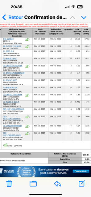

Bonjour à vous.
Je viens de faire ma commande chez mouser ;
Comme conseillé par les intervenants plus haut,
Faire le projet en double mono.(quoique les masses se regroupent fatalement sur le PCB ampli.
Donc :
Achat de 2 transfos 229D20 48VA Hammond. (20V, ce qui donne ~28V, moins les tensions de seuil des diodes).
Achat de 4 capas 15000μF Kemet 35Volts 18000H.
Peut-être inutiles après conseils.
En ce qui concerne les résistances vishay Dale, j’ai fait dans le « derating », à savoir des 1/2W en lieu et place des 1/4W pour minimiser le bruit thermique.
4 résistances 2Ω 3W non bobinées, qui ne serviront peut-être pas.
6Capas 1μF Mkp10 wima, 2.capas sortie Mkp10 2,2μF , 2 capas 10μF Mkp10 pour sortie.
Ceci en fonction de vos conseils, car apparemment une valeur de 10μF « raboterait les aiguës ».
Ce qui me pose question, c’est l’alimentation.
Comme dit plus haut par l’un de vous, le fonctionnement serait optimum avec 24 Volts (ce qui m’a conduit à commander des capas 35V.
J’ai du régulateur LD1084.
Hors, un régulateur LM317 ou LD1084 n’apprécierait pas d’être chargé avec 2 capas 15000μF en sortie.
La solution proposée par Nelson Pass est prévue (sauf erreur de ma part, pour fonctionner sur batterie).
Si vous avez des solutions, un petit schéma d’alimentation à proposer, ça m’intéresse !
Bien à vous.
#10
RE: Préamplificateur B1.NELSON PASS
Photo commande compos chez la mouse.
Ça fait cher, soit, mais quand on attend un minima de qualité, il faut passer par là.
