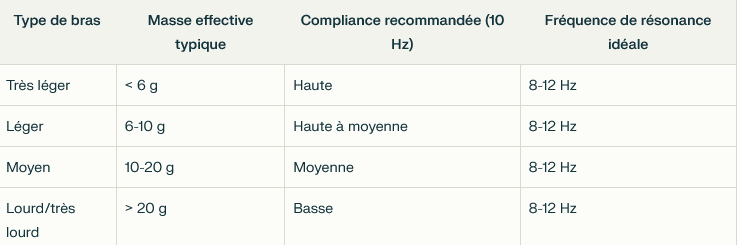

Lorsqu’il est indiqué en guise de conclusion dans un des "supers liens" donnés par RM8 ceci :
Citation :The tonearm should not dictate the cartridge you must use. Rather, A good tonearm will allow you to get the best performance from any cartridge you choose.
Je me pose vraiment des questions sur la connaissance de la mécanique des gars qui l'ont écrit :
Comprenez bien strictement le contraire, car il n’y a rien de plus faux.
Si par exemple vous possédez un SME III (5gr) ou un Hadcock GH228 (6,5gr) qui sont au demeurant de bons bras, ne leur associez pas une DL103, une Koetsu ou autre Ortofon SPU. Parce que ça ne le fera pas du tout. Par contre, associé à des cellules à compliance élevée (au hasard une AT -OC9XSL), ça le fera.
De même, si vous associez une Shure V15 IV (très connue et appréciée en son temps) à un FR66 ou autre Ortofon de 12’’, ça ne le fera pas non plus.
L’ensemble cellule-bras-platine-support forme un tout indivisible. Et n’importe quelle cellule ne va pas avec n’importe quel bras, ce n’est pas vrai, même si ce dernier est considéré comme haut de gamme.
Voici deux tableaux qui permettent de bien dégrossir le problème.
