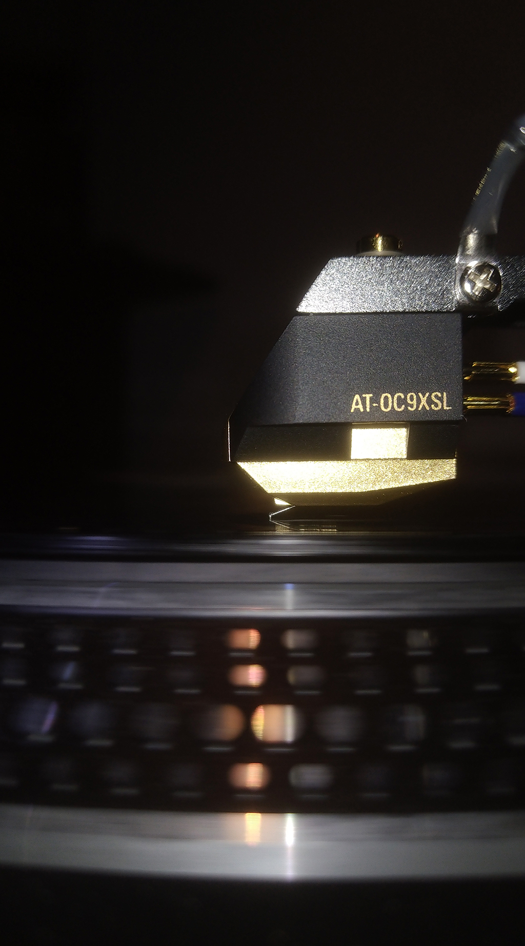

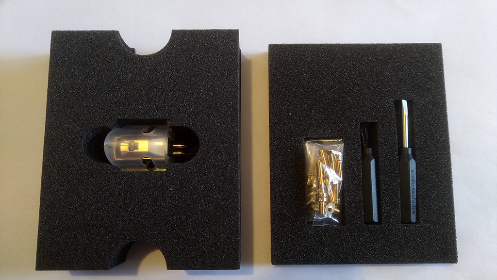

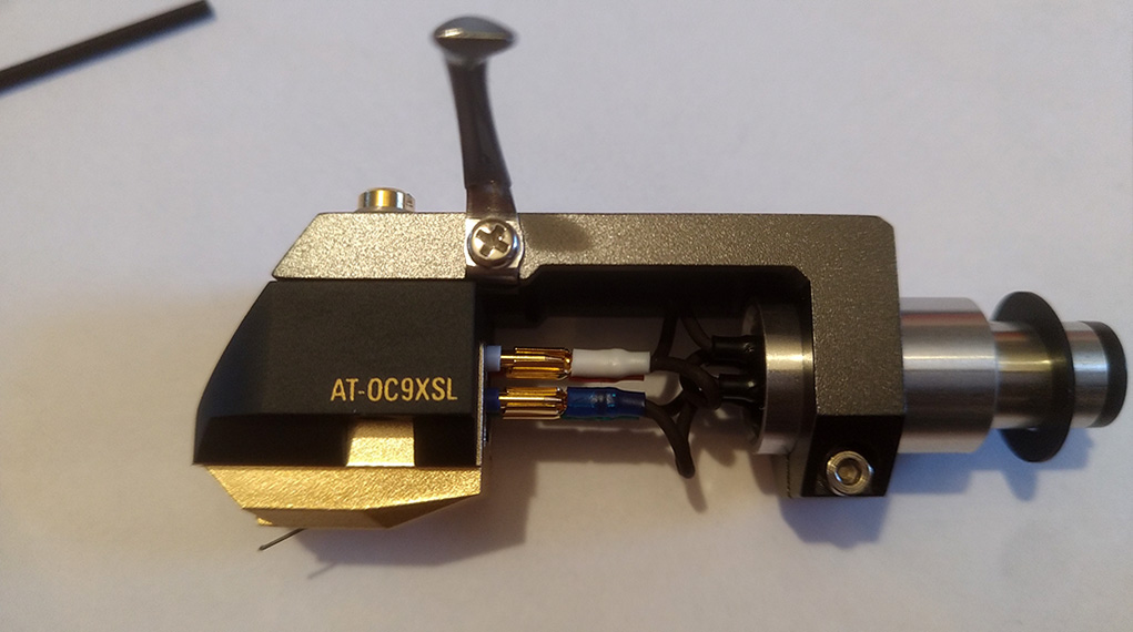

J'ai pu bénéficier par un proche (revenant du Japon) d'une offre exceptionnelle sur une AT-OC9XSL neuve ...
Le montage sur coquille Audio Technica AT-LH11H étant (en très gros) terminé, dégrossi, je suis passé à la période des essais.
Il y a un gros travail d'optimisation à faire avec cette cellule mais le son est déjà magnifique ...
En voici les premières images.

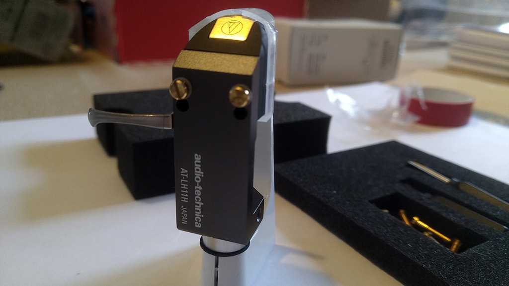

Au niveau mécanique, nous avons commencé par recaler la platine vinyle en elle-même, qui n'était pas parfaitement à niveau.
Puis le montage de la cellule sur la coquille AT, gabarit Technics.
A ce sujet, il existe (avec cette cellule précise) une autre méthode, alternative, de vérification du montage correct sur le gabarit
(identique avec la OC9XML et sans doutes les autres de la gamme) :
Les maths pour les nuls :
52 - (9.8+6.5) = 35,7 mm
Il suffit donc de régler le pied à coulisse numérique précisément sur 35.7
puis de le positionner à l'arrière du corps de cellule, afin de repérer l'arrivée en bout de connecteur coquille, joint inclus
Le joint de coquille AudioTechnica étant un néoprène proche des 0.49 mm d'épaisseur
(à 0.50 ça passe large, à 0.49 ça passe tout juste "en friction" et à 0.48 ça ne passe plus)
qui ne se s'écrase/ne se comprime pas au montage (serrage "force des doigts" modérée)

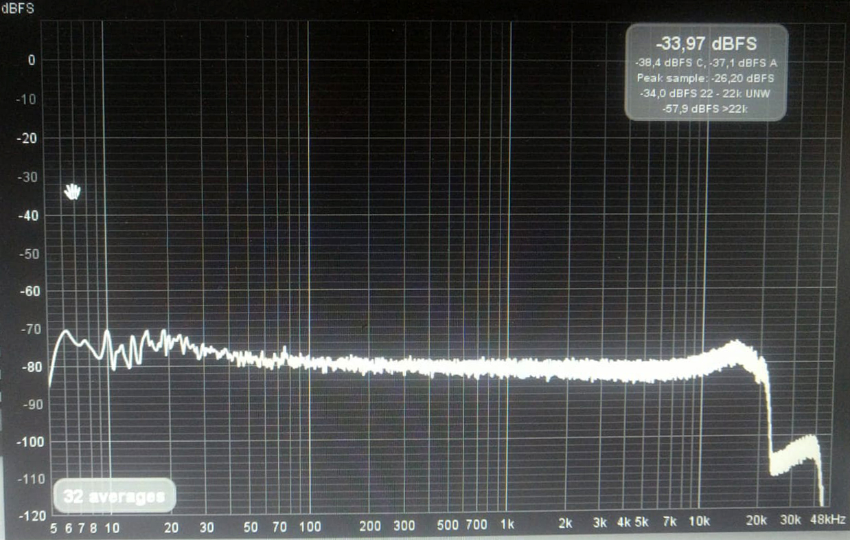

Pour les mesures, nous avons utilisé REW avec le tout nouveau ADC COSMOS ADC iso
(réglage par défaut 24/44.1 de mémoire) ainsi que plusieurs disques tests dont l'Ellipson, le Clearaudio ...
Et un autre où je dispose aussi d'une piste d'antiskating dédiée permettant d'apprécier sa force de correction
(hors prise en compte des forces de frottement dans le sillon bien sûr)

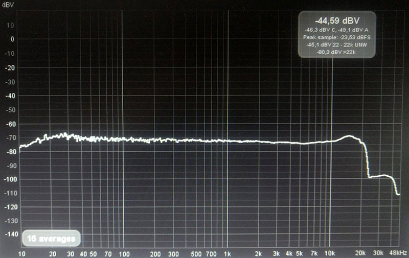

La résonance actuelle de l'ensemble bras-cellule semble être vers les 6 - 6.5 Hz.
Certes un peu bas, mais hors-bande à reproduire ce qui est un bon début, l'étage subsonic intégré au RIAA attelé
donnant une atténuation électrique de 3 dB à 20 Hz sur le signal comme prévu par le concepteur de l'électronique,
une fois la cellule prise en compte on est à -2 dB (ce qui veut dire que la réponse propre de la cellule remonte de 1dB vers 20 Hz)
et il n'y a pas de risque d'endommagement des HPs de grave.
Je vais tenter de remonter la fréquence de résonance obtenue en installant un poids additionnel.
Le profil de bruit sur bruit rose/bruit blanc renseignent déjà sur la réponse globale obtenue
Comme d'habitude, les mesures (rapides) sont uniquement utilisées à des fins de contrôle de bon fonctionnement, et ne priment pas sur l'écoute.

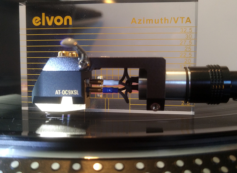

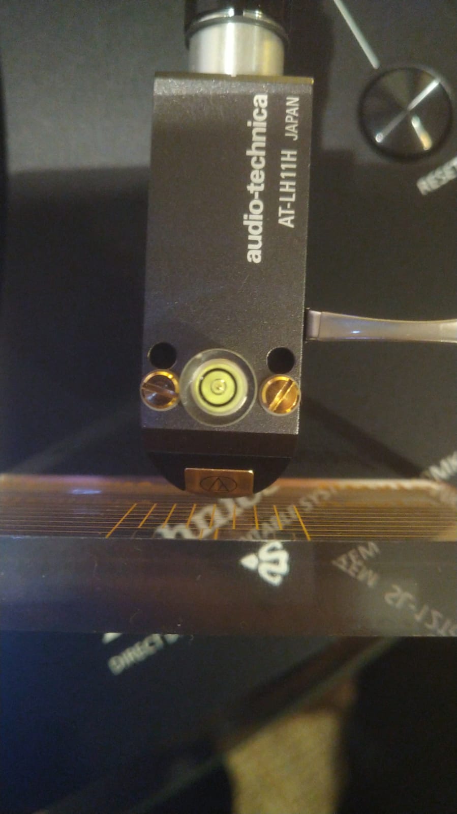

Nous sommes donc partis d'un VTA pas forcément idéal, que je suis tranquillement en train d'optimiser,
ayant reçu un tapis caoutchouc original Technics RGS0008 3.25mm à la place de la feutrine, c'est tout de suite plus simple pour les réglages ...
J'utilise l'outil ELVON Azimuth/VTA, disponible sans trop de frais (très précis avec un bon œil).
Avec ce modèle j'apprécie aussi la micro-bulle à bille de réglage livrée sans supplément de prix, 0.2 grammes, très précise,
qui se pose partout y compris sur le dessus de la coquille à l'aplomb du diamant, cela aide beaucoup à très bien voir les micro-déviations.

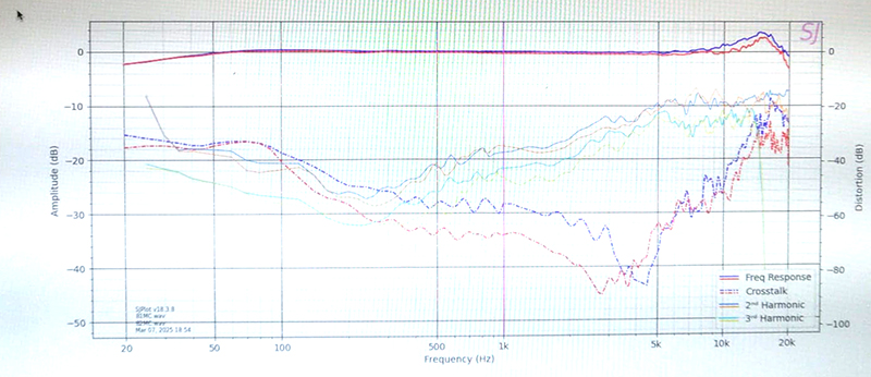

Utilisation du disque-test Clearaudio CA-TRS1007 et du script Python disponible sur Audio Science Review, sweep 20-20.000
(la réponse obtenue est celle combinée de cellule+RIAA)
(pris en cours de réglage VTA/azimut/antiskating)

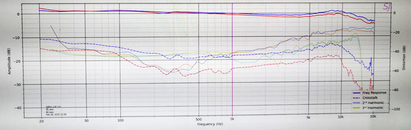

(Juste pour comparaison, réponse de la précédente cellule, la vénérable Ortofon MC3Turbo en entrée MM : )

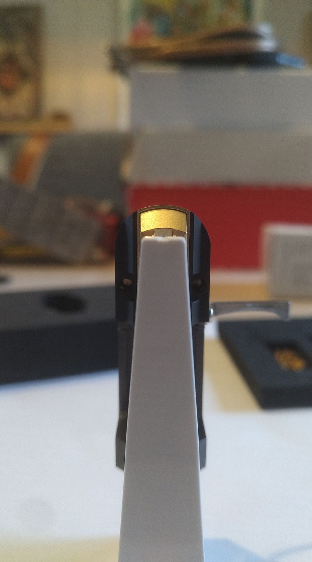

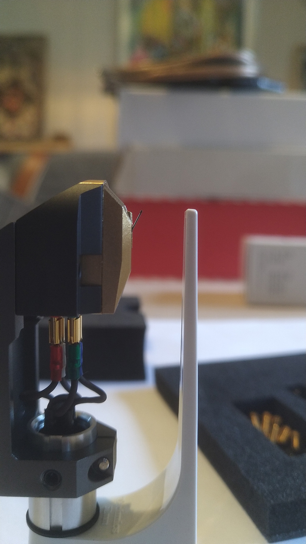

[Image: s-l400.jpg]
Par exemple, sur mon montage (malgré la mauvaise qualité de photo) c'est visible le bras est encore un poil haut,
le nez de la coquille "plonge" très légèrement (mais le réglage est fait sur un disque vinyle très fin ...) :
Sur les fora anglo-saxons, j'ai lu que les performances sonores optimales étaient obtenues au bout d'un temps de rodage mécanique d'une 50aine d'heures pour cette cellule.
crdt.

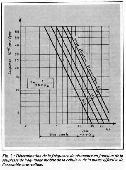

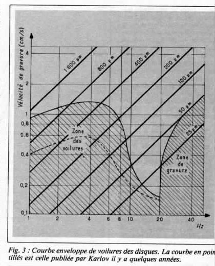

RE: Audio Technica AT-OC9XSL - 6336A - 19/03/2025
Citation :un gros travail d’optimisation à faire avec cette cellule
La 1ere chose à faire lors de l’optimisation d’une cellule est l’accord avec son bras.
Ce modèle a une compliance dynamique à 100Hz de 16x10-6 cm/dyne, donnée constructeur.
 A 10Hz, ce qui nous intéresse, cette compliance sera de l’ordre de 25x10-6 cm/dyne. On multiplie généralement par un facteur compris entre 1,6 et 1,8.
Donc pour une MC, c’est une cellule plutôt souple qui convient pour des bras de masse effective plutôt légers, moyens grand maximum.
Le bras technics a une masse effective de 12gr avec son porte-cellule d’origine donné pour 7,6gr. C'est une masse effective moyenne. En l’enlevant pour mettre le AT-LH11H, tu augmentes sa masse effective. Et c’est exactement ce qu’il ne faut pas faire avec une cellule souple.
Si tu conserves ton porte-cellule original, tu as 12gr + 7,6gr soit environ 20gr en ajoutant les vis et câbles. On se reporte sur le tableau ci-dessous, et on constate une fréquence de résonance de 7Hz, ce qui est déjà trop bas.
Avec le porte-cellule audio technica de 11gr, on ne connait plus la masse effective du bras. Il existe alors une méthode approchée très fiable :
On pèse l’ensemble porte-cellule + cellule montée, (tu dois dépasser les 19gr) on multiplie le tout par 1,3 soit 25gr, et on se reporte sur le tableau :
 Ce qui nous donne une résonance à un peu plus de 6Hz. Encore plus bas, et trop proche de la zone de voilure des disques, que voici :
Bref, cette cellule convient pour des bras de masse effective comprise entre 5gr et 10gr, afin d'avoir une résonance de 8Hz grand minimum, encore acceptable.
