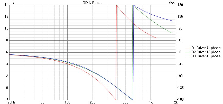

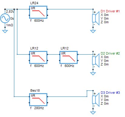

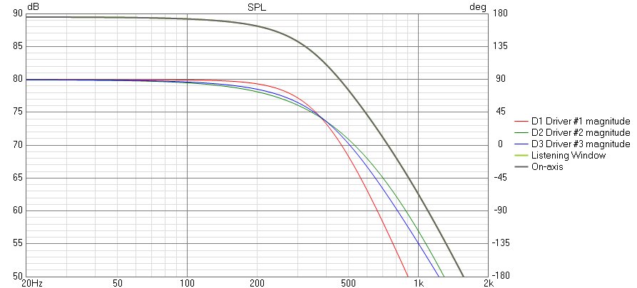

Petite simulation, deux LR2 en série d'une FC 600Hz offrirait une FC à -6dB aux environ de 383Hz
Mais la pente serait proche d'un Bessel d'ordre 3 fc 280Hz (à -3dB, environ 383Hz à -6dB) avec une courbe de phase différente après rotation de la phase des 90° :
Ici la FC du LR 4 à 383Hz :
Deux LR2 série à 600 Hz donnent un Zorglub 4 toujours à Fc 600 Hz ( et non un LR 4 à 383Hz )
du point de vue de la phase et des lointaines asymptotes mais avec -12dB à Fc.

Ouip, pour réaliser un LR4 avec 2 filtres identiques en série, c'est pour du BU2 qu'il faut opter
LR4 = BU2 au carré

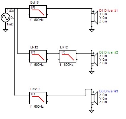

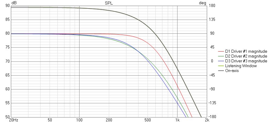

Oui, il ne s'agît que de simulations sur virtuixcad et en prenant compte un point ou l'atténuation atteint -6dB sans tenir compte d'une mise en phase à la fréquence de croisement (ici il n'y en a pas : un seul HP).
Je trouvais intéressant la courbe que virtuixcad simule pour les deux LR12dB en série, qui est plus proche de celle d'un 18dB/oct. C'est même la votre, que vous aviez posté l'année dernière qui m'a poussé à ces simulations.
Elles se corrèlent à celle que vous aviez posté à 500Hz, le passe haut LR2+LR2 atténue de -6dB à 750Hz mais la courbe montre bien une pente de 18dB et pas 24dB/octave. Seul le point à "-0dB" est identique au LR4
Avec la superposition des simulations virtuixcad, c'est même plutôt un 18dB Bessel (courbe bleu) qu'un But (courbe rouge) :
