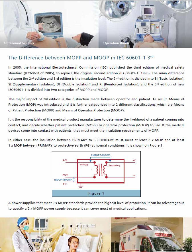

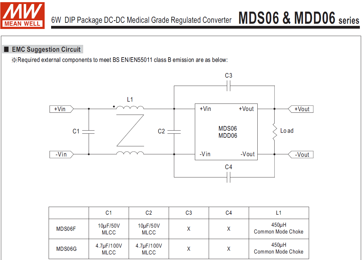

pour l'alim ce serait intéressant tester un module convertisseur DC-DC sorties +- 9 ou 12 ou 15V
avec un petit self mode commune et qq capa prévu pour le médical etc
pour exemple en +- 15V 0.2A https://www.mouser.fr/ProductDetail/MEAN...n6kw%3D%3D
plusiers versions :https://www.meanwell.com/webapp/product/...prod=MDS06

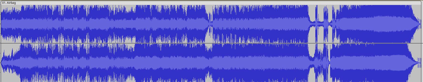

(18/12/2024-14:55:11)jacquese a écrit : J'ai balancé tous mes 33T depuis belle lurette pour me concentrer sur la demat.
Mais on m'a offert cette petite platine Project, d'où ce projet qui n'aurait jamais eu lieu sans ça.
J'ai en tout et pour tout quatre 33T que j'ai acquis dernièrement.
Parmi ceux-la, il y a deux Radiohead que j'adore ("KID A" et "OK Computer") et que je connais par cœur car je les écoutes depuis longtemps en démat, au casque comme sur enceintes.
Hier soir ca été un choc : un profondeur et une richesse pas entendu sur ces deux albums en démat, et un niveau de détail étonnant avec plein de choses dans les arrangements que je n'avais pas entendues en streaming HD. Et tout ça avec une platine à 300€ posé pour l'occase sur un meuble métallique à roulette qui est bancale, ce préampli-phono et des écouteurs à 5 euros et c'est mieux qu'avec mon streamer, mon DAC R2R et mon meilleur ampli casque. Alors oui, je me pose des questions...
Bonjour Jacques,
comme d'habitude très intéressant, courant constant et peu de variations de tension c'est un bon départ!
Comme l'a fait remarquer Raoul le risque de tomber sur la remasterisation d'un fou du dB est bien réel... La plage 1 de OK Computer est un bon exemple du massacre:
On peut effectivement se poser des questions sur la signification de HD, haute définition?  Mais ce n'est pas tout, reste le fait qu'une résolution de 13 bits devrait largement suffire puisque c'est déjà plus que savent faire les meilleurs machines analogiques professionnelles de studio alors que dans la pratique ce n'est pas le cas et de loin!
La perception auditive a encore bien des mystères...
joël

(19/12/2024-10:12:04)italia a écrit : pour l'alim ce serait intéressant tester un module convertisseur DC-DC sorties +- 9 ou 12 ou 15V
Bonjour Claudio,
Tu n'as pas peur du bruit dans cette application ?
Pierre

en principe ces modules sont homologuées pour applications médicales
isolation extreme, je ne croix pas que font du bruit se on suive les info application.
frequence decoupage 100Khz.....ca se filtre bien et le transfo est moulée résine polyester.

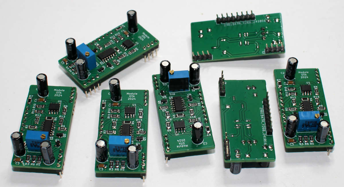

Sinon j'ai finis le montage des derniers OTA. 4 de chaque par canal...
