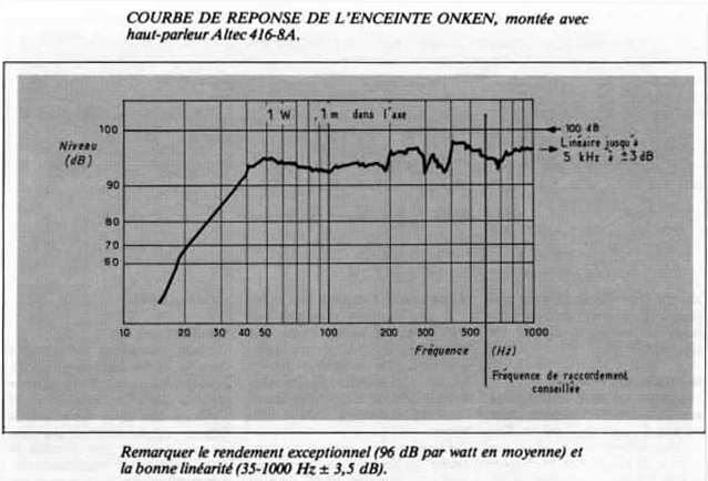

(14/12/2024-23:12:25)RM8Kinoshita a écrit : Encore un qui avait réussi la simulation ONKEN BR dans WINISD avec son HP, et l'optimisation de l'accord BR dans le monde réel en bouchant des évents : Tellement bien réussi la simulation !! obliger de boucher 4 évents sur 6 !!!???? ![]() N'en jetait plus !! ![]() Cela dit, ce n'est pas trop ce que dit JH https://onken.info/?page_id=316 Connais tu les conditions de mesures, le placement des placards, le TR de la pièce et sa taille ? Il faut sortir l'Onkornflex dehors pour la mesurer. ![]() ![]() Si le délai est à perte de vue, c'est du BR, si c'est une ligne, c'est dans les 10 ms . mon sub 18" clos dehors tournait à moins de 5 ms à 20 Hz ( -15 db) mais tu as que dalle sous 30 Hz............. +

(15/12/2024-14:53:43)RM8Kinoshita a écrit :(15/12/2024-02:43:31)boris a écrit :(14/12/2024-23:12:25)RM8Kinoshita a écrit : Encore un qui avait réussi la simulation ONKEN BR dans WINISD avec son HP, et l'optimisation de l'accord BR dans le monde réel en bouchant des évents : Tu fais bien de préciser "mesure sur un treillis" c'est une mesure en 4 Pi non 2 PI, tu rajoutes 4 à 5 db sur la courbe une ligne en 4 PI avec l'Audiom 15A (relatif aux T&S erronés) ![]() GD à 7 ms à 40 Hz courbe grise en 2 Pi et courbe rouge en 4 PI +

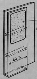

Un volume de charge de 330 litres et une soit-disant "ligne de transmission" de 40.5 cm de long, en pratique c'est un bass-reflex ... Et l'accord réalisé avec 6 évents de forme laminaire, cela répond à la définition de l'ONKEN ... Pas besoin de hornresp ni de théories fumeuses pour s'en convaincre, ... Soyons clairs, une LT c'est plutôt ça, en mode préhistoire : ![]() Ou encore ça, en plus "moderne" ... ![]() Citation :Une ligne de transmission place le HP au bout d'un long tunnel hautement amorti qui absorbe toute l'énergie indésirable des moyennes et hautes fréquences rayonnée par l'arrière du haut-parleur, mais permet aux fréquences les plus basses de sortir de la ligne en phase avec le rayonnement frontal de l'unité d'entraînement, améliorant considérablement ses performances dans les basses. La ligne de transmission est efficace sur une large bande passante d'environ deux octaves centrée sur la fréquence de résonance principale de la ligne, et sur cette région, elle contrôle le mouvement de l'unité d'entraînement, réduisant considérablement la distorsion et augmentant le niveau de sortie maximum possible. La fréquence de résonance de la ligne de transmission est définie par la longueur acoustique de la ligne et est la fréquence à laquelle un quart de longueur d'onde est égal à la longueur acoustique de la ligne de transmission. Source : https://pmc-speakers.com/technology/atl/ De mon point de vue ce mode de fonctionnement ne correspond pas à une ONKEN Par ailleurs, tu es incapable de prouver que la simulation bass-reflex dans WINISD est fausse : réalisée avec les 2 jeux de T&S (les soit-disant "mauvais" et les prétendument "bons"), le résultat de la simulation reste très proche ... et conforme à ce qu'on peut en attendre En LT sans absorbant la réponse SPL est très torturée ... tes simus hornresp le montrent bien, depuis des années, avec des réponses pleines de vilains pics ... à moins de bourrer le truc de laine et de perdre toute la prétendue magique efficacité miracle ... voir les simulations et mesures de vérification de KING à ce sujet, très représentatives je trouve : lui au moins s'est bougé les fesses ... http://www.quarter-wave.com/TLs/Introduction.pdf http://www.quarter-wave.com/TLs/Test_Line_Results.pdf Maintenant je te laisse rêver à tes simulations pas comprises, et à toi de jouer bien sûr et de nous produire la preuve que le caisson ONKEN est une LT ... avec calculs de ligne et mesures pratiques pour en rendre compte, bien sûr. Tu es bon menuisier, tu as certainement accès à un 416-8A ou un Focal 15A, à toi de construire une ONKEN et de produire la preuve que J. MAHUL, JMMLC et tous les membres du forum qui ont accordé leurs ONKEN sur la base de leurs travaux se sont trompés. .

(15/12/2024-21:16:49)RM8Kinoshita a écrit : Salut boris, cela s'appelle un synoptique ou schéma équivalent ![]() tu n'as pas 6 évents ! les planches latérales de l'Onken dans les résonateurs servent juste de renforts pour l'intégrité de l'enceinte. Attention à ne pas confondre une TL et une enceinte 1/4 d'onde @+

(15/12/2024-22:20:56)boris a écrit : tu n'as pas 6 évents ! les planches latérales de l'Onken dans les résonateurs servent juste de renforts pour l'intégrité de l'enceinte. Salut boris, il y a bien 6 évents individuels sur l'ONKEN, c'est comme ça qu'elle est prévue pour fonctionner au départ. Chaque évent mesure 50 x 283,3 x 405 mm (si on utilise des renforts de 50 x 25 x 405) Il est exact que les renforts, en plus de définir physiquement les 6 évents, servent à parfaire la rigidité de la structure Citation :Attention à ne pas confondre une TL et une enceinte 1/4 d'onde Pour l'instant, c'est toi qui confond toujours un BR avec une LT, ... tu vas continuer pendant encore 10 pages ? Tiens, question subsidiaire. Comment est donc dimensionnée/accordée la pseudo "ligne" LT que tu es le seul à voir dans l'ONKEN ? .
