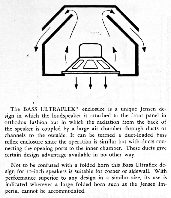

Pour corroborer toutes les bonnes affirmations précédentes, en pièce jointe le scan de l'article original JENSEN ULTRAFLEX.
Grâce à un camarade qui a été assez courtois pour me le transmettre. J'ai pensé que ça pourrait intéresser pas mal de monde.
En voici un extrait
Cette charge a été proposée au public en 1956, donc bien avant les exposés de Richard Small en 1973.
Dans le design original les "ducts" ne dépassent pas 20 cm de longueur.
Mis en rapport avec le grand volume interne disponible autour du HP, le design ne se qualifie définitivement pas pour une LT
Et c'est la même chose pour la ONKEN, avec ses plus de 330 litres de charge HP et des évents de 40.5 cm de longueur.
Au passage, sur cette dernière le ratio de la largeur/hauteur des évents conduit à un comportement quasi-laminaire de ces derniers, amenant un fort coef. de frottement de l'air, ce qui n'est pas un avantage pour l'efficacité du dispositif (à rajouter à la liste des inconvénients déjà cités par jmmlc).
Sur les LT il y a le problème de passe-bas dû à la charge (CC) et de grosses résonances. Si on souhaite malgré tout une certaine fidélité avec de réponse avec ce type de charge, il faut amortir fortement ces dernières avec de l'absorbant, résultat l'efficacité "miraculeuse"du dispositif est fortement diminuée, et au final on gagne juste 1dB en tout bas de bande par rapport à une charge close ... (info transmise par un autre membre très calé qui n'a pas souhaité s'exprimer publiquement sur ce fil).
Je me souviens aussi des caissons de grave pour 330M0 par J.C. Gaertner que j'ai utilisés pendant un certain temps, le volume était accordé par un évent assez long et d'assez grosse section rectangulaire, mais le HP gardait un bon volume de charge interne. Cela ne transforme pourtant pas ce BR en LT, je peux retrouver l'article pour le scanner et le partager, la conception y est bien détaillée, pas de doute sur le BR.

le volume d'air déplacé par le HP est trop faible pour que le BR fonctionne au vue de la taille des évents, c'est une TL ./
https://tpmpathome.univ-lille.fr/resonat...papier.pdf
Il faut comprendre de quoi on parle............
At +
#58
RE: Extirpé de : Le système de jeanlef. Dernières modifications en 2024
(14/12/2024-13:32:09)boris a écrit : le volume d'air déplacé par le HP est trop faible pour que le BR fonctionne au vue de la taille des évents, c'est une TL ./
ONKEN
Volume de charge du HP : 330 litres, ala loucha
Volume total des évents : 17.2 x 2 soit 34.4 litrons ...
Qu'est ce qui interdit de concevoir un BR particulier où le volume des évents est de 1/10 de celui de la charge du HP pour un accord satisfaisant ? Absolument rien.
