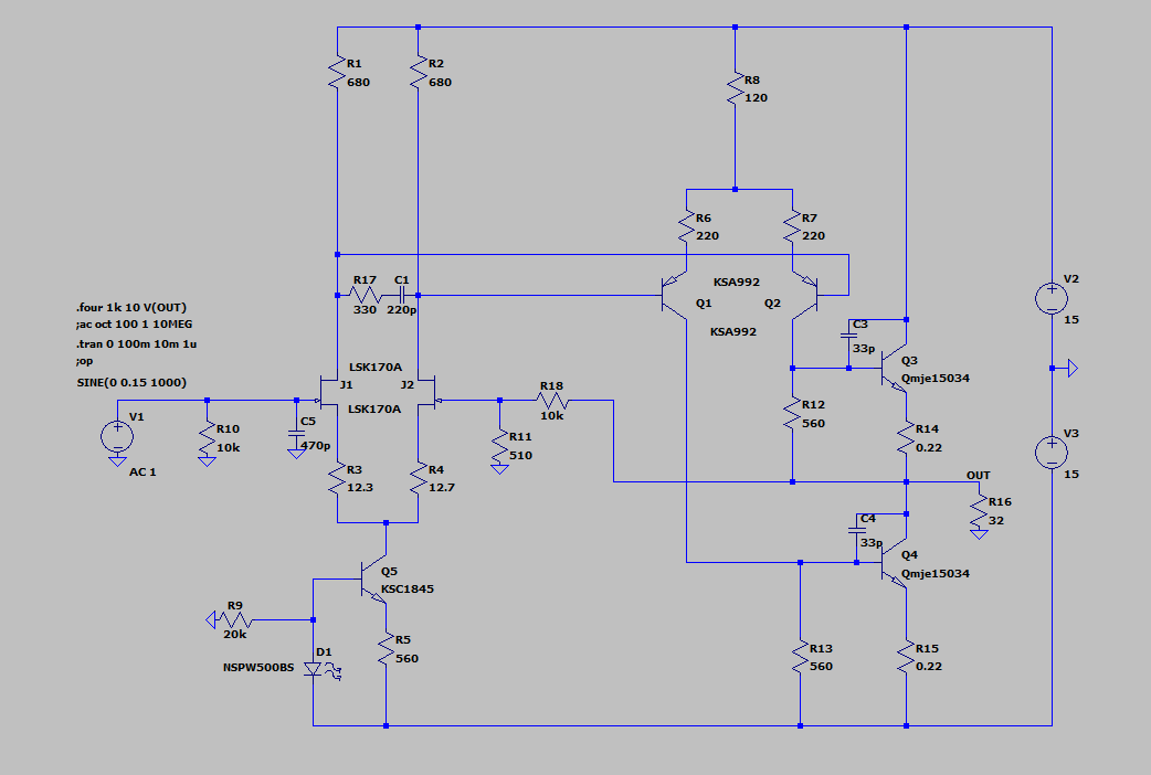

J'avais un peu de temps, je propose ce schéma dérivé du Kaneda avec des composants actuels.
En simulation, cet ampli fourni une puissance de 120mW sous 32r avec moins de 0,1% de THD. Offset ajustable proche de 0 avec un trimer 25 r en guise de résistances de sources des Jfet du différentiel.
J'ai un doute sur l'équilibre thermique des transistors de sortie (puisqu'ils ne sont pas compensés). Mosfet plus adaptés?
Une idée à re (dé) construire avec vos suggestions.
Cdt

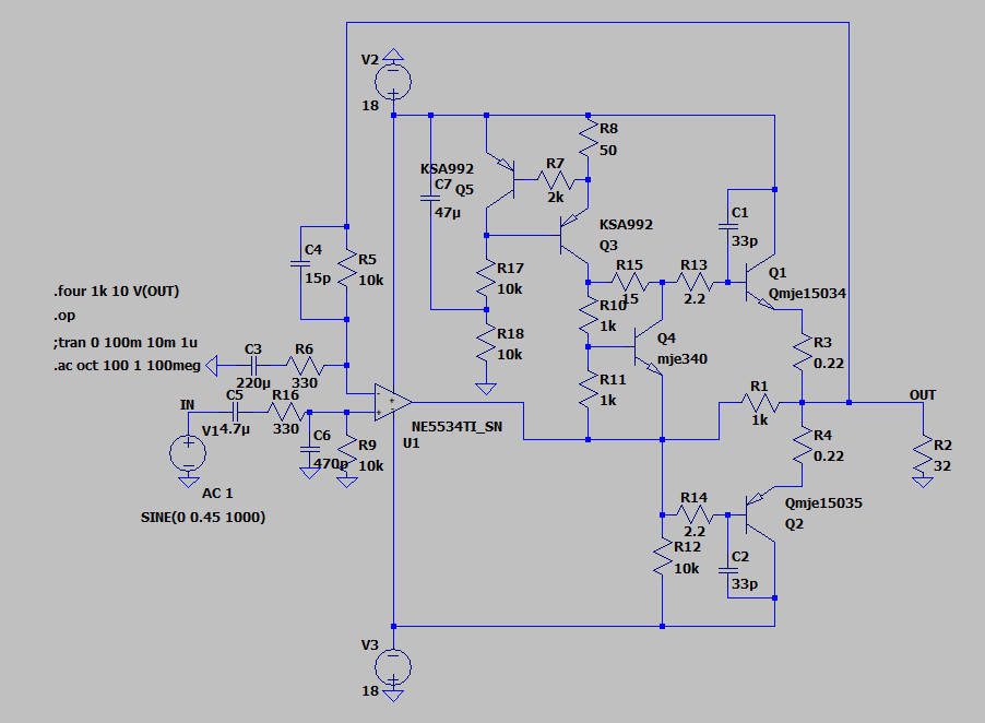

Et puisque j'y suis, je propose cette autre structure, radicalement différente. En effet, les faibles puissances en jeu (et donc rail d'alim) permettent d'imaginer une structure avec ampli op en entrée.
On bénéficie des avantages d'une distorsion extrêmement faible, même à puissance élevée. La dérive thermique des BJT de sortie est compensée, et le bias peut être réglable.
Dans cet exemple simulé, la THD est < 0,001% à 3W sous 32 Ohms.
Qu'en pensez vous?

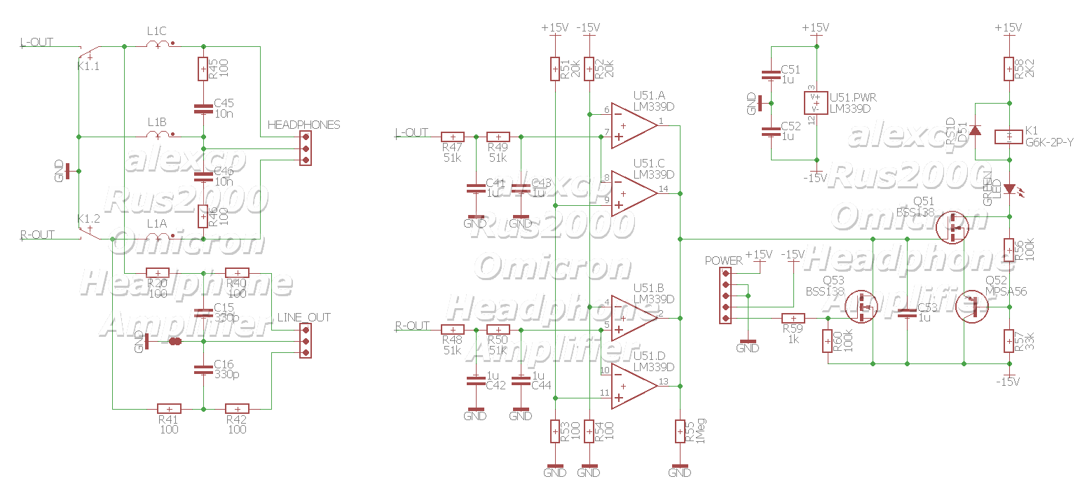

Puisqu'on est dans les structures d'amplis casques, ...
Omicron, a compact headphone amp with -140dB distortion
crdt.

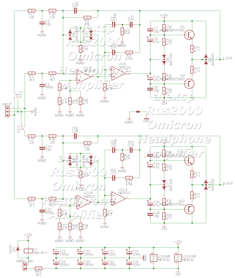

La structure AOP>push pull BJT n'est pas neuve, je n'ai rien inventé, elle a été mise en oeuvre de nombreuses fois, avec parfois des petites variations.
Ce schéma du Omicron en fait parti, avec des complexités inutiles à mon avis...
Cdt

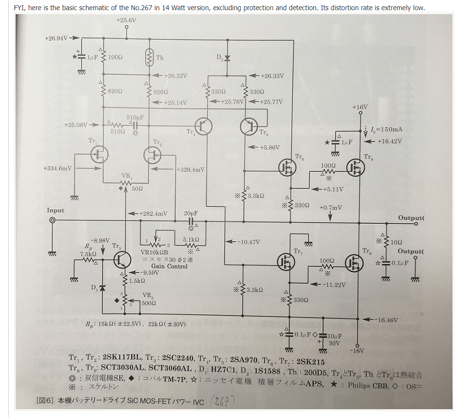

(09/11/2024-01:38:54)2539hal75 a écrit : Bonjour
Toujours dans mon trip ampli casque Jims Audio commercialise un PCB d'ampli casque Kaneda.
J'attends sa parts list pour me décider, savoir si les transistors sont trouvables.
Quelqu'un sait quel numéro porte ce montage ? Avez vous quelques renseignements complémentaires ?
Cdt.
https://jimsaudio.com/stereo-headphone-a...t-1-piece/
AleX
l'article qui correspond avec des fet de puissance,
https://plus.harenet.ne.jp/~kadoki/audio...etpwr.html

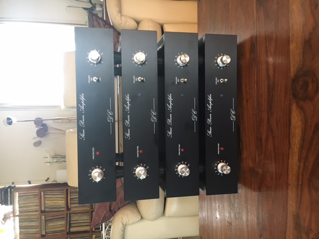

Le No.267 est l'ampli que j'utilise avec bonheur sur mon système, en triple exemplaire pour les trois voies supérieures. J'en ai fabriqué 4 identiques en 2020/2021, peu de temps après la sortie de l'article de fin 2019, et de A à Z exactement comme le demande le PR Kaneda, et c'est également moi qui ai fait la photo du schéma ci-dessus. (Voir filière Kit Kaneda)
Il ne faut pas oublier que cet ampli qui fait 14W est IVC, son impédance d'entrée étant quasi égale à zéro. Néanmoins, on peut tout à fait l'adapter dans un système classique.

Merci pour ces renseignements, 14w je ne sais pas si on peut encore considérer ça comme un ampli casque...
Compliments pour l'extrême fidélité de la réalisation, splendide !
