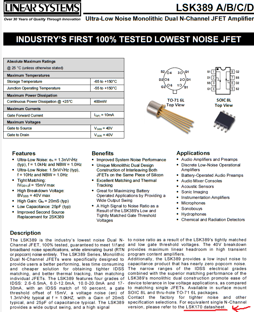

c'est assez simple et flexible avec les trimmers
des transistors mosfet equivalents peuvent s'adapter
dual 2SK389: https://www.mouser.fr/ProductDetail/Linear-Integrated-Systems/LSK389B-TO-71-6L-BK?qs=T%252BzbugeAwjjXq%252BSYjiacOg%3D%3D

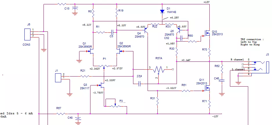

le schema:
RE: Ampli casque Kaneda - escartefigue33 - 09/11/2024
On reconnaît bien le schéma kaneda, quasiment toujours le même...

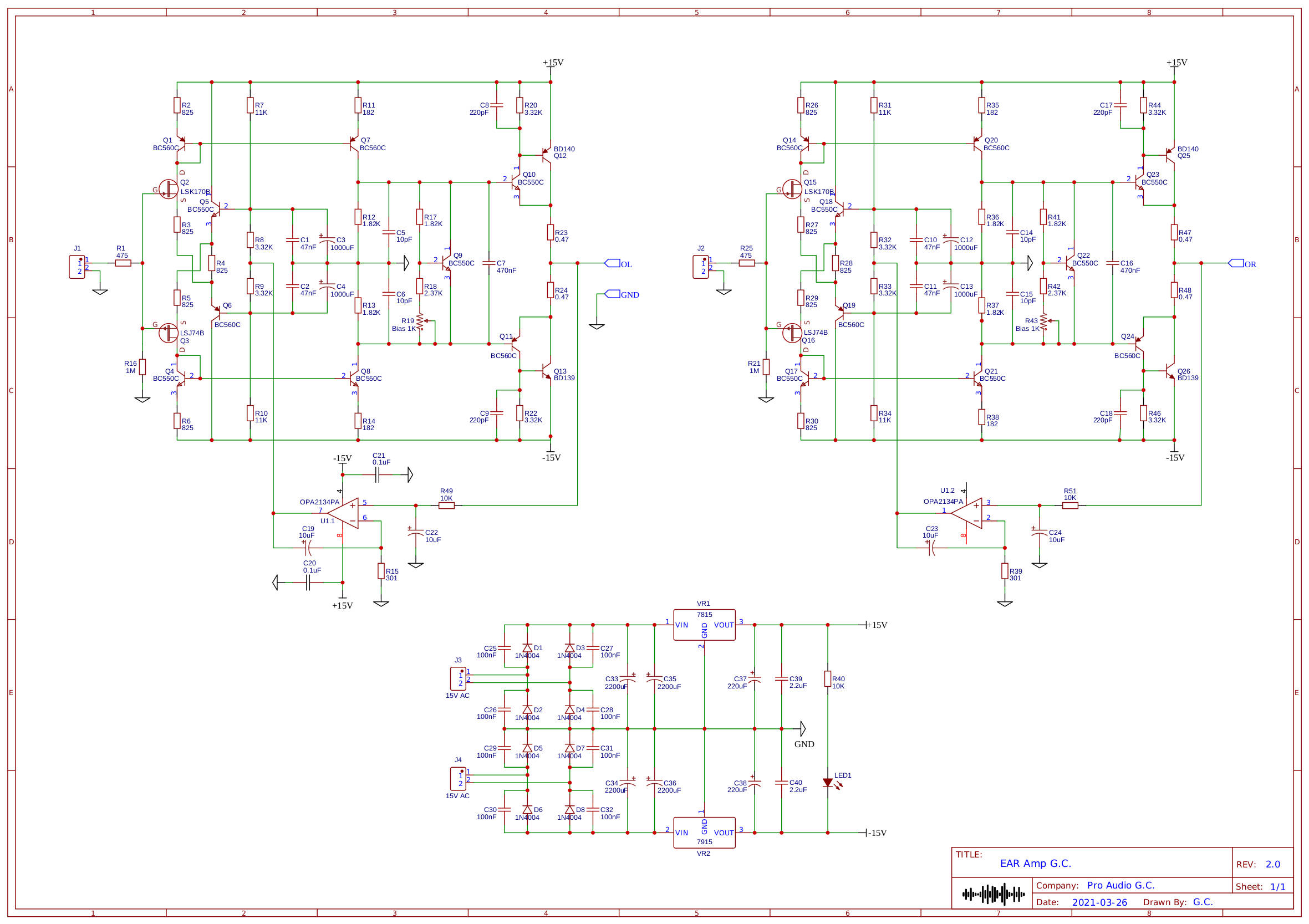

je préfère la simmétrie miroir claire et nette de John Curl
RE: Ampli casque Kaneda - RM8Kinoshita - 09/11/2024
(09/11/2024-21:26:35)italia a écrit :
(09/11/2024-19:26:54)escartefigue33 a écrit : On reconnaît bien le schéma kaneda, quasiment toujours le même...
Cdt,
Gérard
Ah oui, c'est quand même nettement mieux !!!

RE: Ampli casque Kaneda - gillesni - 09/11/2024
A titre personnel, je n'ai aucune préférence en matière de circuits. Pour moi, il y a ceux qui fonctionnent, et ceux qui fonctionnent moins bien. Quant à penser qu'on peut systématiquement mettre des équivalents, je demande à voir.
Ensuite, il faut tout de même savoir que Kaneda ne choisis pas ses transistors par facilité, ou parce qu'ils sont disponibles, ou encore parce qu'il en a l'habitude, mais simplement parce qu'il a expérimenté chacun d'eux pour des usages précis, et qu'il sait ce qu'ils sont capables de faire dans ces usages.
Je n'ai pas écouté le circuit présenté, et je ne sais pas ce qu'il vaut, mais enfin, sans connaitre les transistors proposés, ni les avoir testés, ni les avoir écoutés dans un montage ou dans un autre, je ne comprends pas comment on peut donner des avis aussi catégoriques?
Enfin, peu importe, chacun pense ce qu'il veut, et moi aussi.
RE: Ampli casque Kaneda - JM Plantefeve - 10/11/2024
(09/11/2024-22:05:36)RM8Kinoshita a écrit :
(09/11/2024-21:26:35)italia a écrit : je préfère la simmétrie miroir claire et nette de John Curl
On peut s'appuyer sur la symétrie immédiate visuellement flatteuse. Toutefois, en intégrant les disparités entre canal N et canal P, la structure Kaneda une fois correctement analysée et comprise est d'une symétrie "de fonctionnement" remarquable.

RE: Ampli casque Kaneda - 2539hal75 - 10/11/2024
Bonsoir
Merci à tous, spécialement à Claudio pour avoir déniché le shéma.
Vous confirmez ce que je pensais, la spécificité des shémas Kanéda et la pêche aux composants précis, sans compter le tri ultérieur des transistors pour sélectionner le tout aux petits oignons.
Parmis les shémas que j'avais sélectionné il y avait celui là plus classique dans la configuration et le choix des transistors, mais si vous en avez d'autres à me proposer je suis client.

RE: Ampli casque Kaneda - RM8Kinoshita - 10/11/2024
(09/11/2024-15:12:28)italia a écrit : c'est assez simple et flexible avec les trimmers
le schema:
Attention, les 2SK389 ou LSK389 ne sont pas équivalents au 2SK369, leur transconductance étant 2 fois moins élevée, ...

RE: Ampli casque Kaneda - italia - 11/11/2024
oui c'est équivalent a une paire de 2/LSK170
et avec les multi tours on approche l'Ideal souhaité
