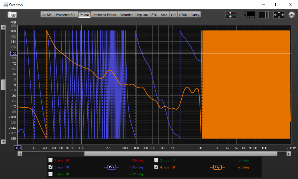

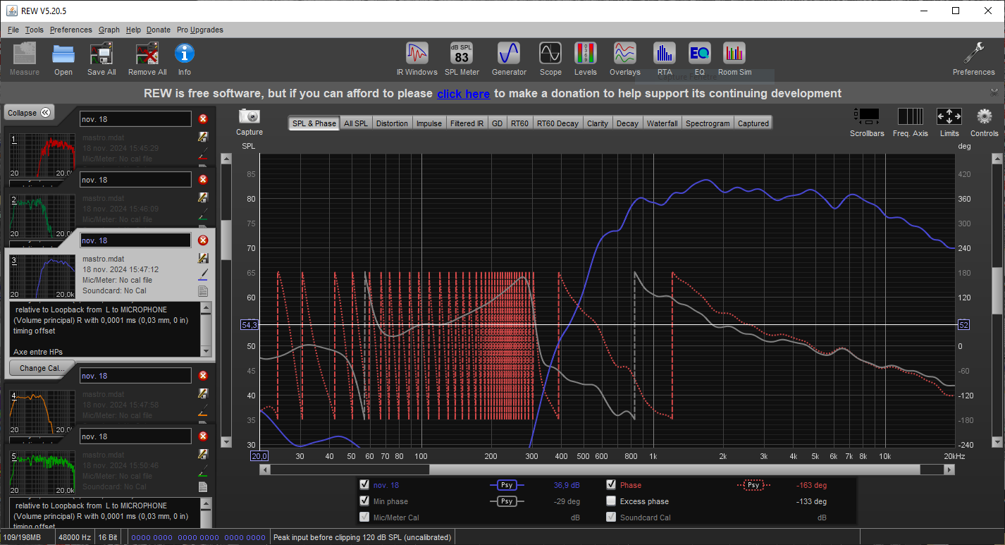

@ boris
calage medium filtré sur sa phase minimale en HF,
"IR Delay" fonctionne bien et retranche 2.9504 ms de temps de vol
Calage du grave en retirant le même temps de vol
Résultat de la mise en phase au raccord
C'est pas mal, mais le grave n'a pas un ordre suffisant pour des phases réellement synchrones, là t'es pile en phase vers 810, et pas assez entre 550 et 1k2 (comme il serait souhaitable)
Pas rattrapable en augmentant juste le délai, il faut un ordre sup, et probablement un peu de délai
D'où l'intérêt des mesures, ...  Angel

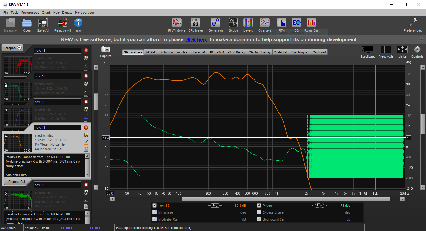

Avec un 46 cm, il ne faut pas rêver, en baffle plan qui plus est !! A écoute, on entend bien un flou, un manque de précision dans cette zone.
le pavillon n'est pas clean non plus, il y a un délai important de 1 Khz à 4 Khz, peut-être commencer par ça et revoir le temporel par la suite.
Couper plus haut avec un HP plus apte à monter serait préférable Wink

Merci François,
à 1 m ou 2 m, c'est pareil avec une plus mauvaise lecture à 2 m, c'est pour ça qu'elle n'y est pas.
Anaël a parfaitement résumé mes doutes ressentis à l'écoute.
Pour la limite, c'est un PAV 600 Hz ? et une compression 800 Hz, c'est déjà à la limite !!
je vais essayer avec un autre moteur bas de gamme qui descend plus bas et vous direz toi et Anaël si l'accord est meilleur.
