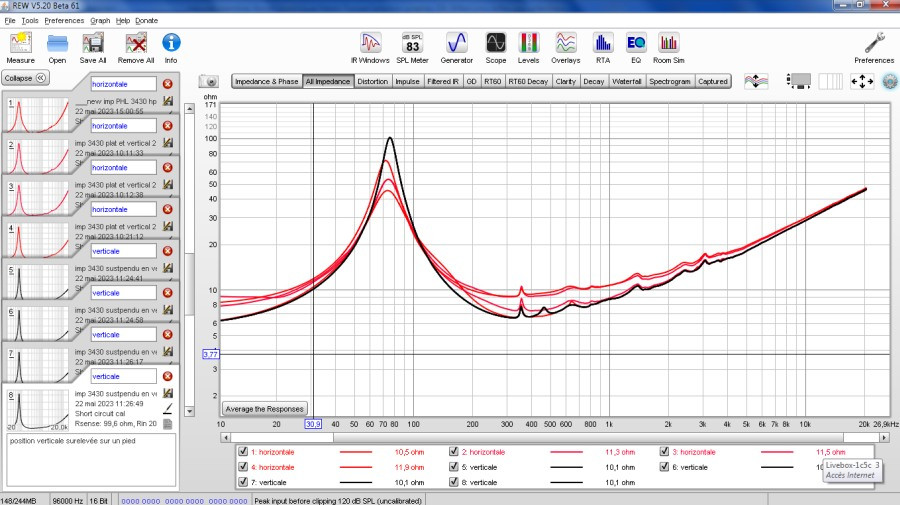

à mon avis , il n'a pas réalisé des comparatifs de plusieurs mesures de HP en position verticales et horizontales ...
mieux vaut tard que jamais , pour corriger son erreur qui date de plus de 10 ans ...
c'est pas que ca fonctionne pas à l'horizontal , c'est juste que c'est une méthode approximative , empirique ...
exemple de 8 mesures d'impedance sans charge additionelle (exemple d'un hp bas medium de 25cm, mais c'est pire avec des hp de grave de 38cm, ....), 4 courbes rouges avec le HP en position Horizontale et 4 courbes noires avec le HP en position verticale , seules les 4 courbes noires des mesures avec le HP en position verticale se supperposent correctement , et pas les 4 courbes rouges qui sont toutes differentes :
Je confirme
Les mesures en position verticale sont justes et superposables.
Avec des HPs à suspensions souples (genre les Cabasse 36 cm en général ) y'a pas photo, c'est plus flagrant.
Donc, avec les autres suspensions, il y a obligatoirement des différences.

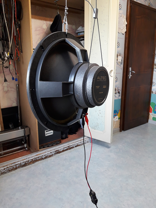

Pour mes mesures je les suspends.
.... Vous plaisantez là
avant même de chipoter sur la position il est bon de rappeler que la première chose a garantir est un support rigide inerte et stable (lourd), avec une bonne fixation.
Donc on ne mesure pas un haut parleur suspendu en souple ou posé a la one again a plat sur la moquette ou une table légère.

ce que tu écris est vraisemblablement faux , teste les deux positions sur un châssis lourd , tu constateras que le sommet du pic est plus bas en position horizontale , Archimede pourrait aussi te le confirmer :-)))

c'est quand meme dingue d'être aussi entêté que toi à nier la réalité qui se vérifie très simplement en pratique en quelques minutes , fais l'essai de 2 x 4 mesures avec un hp de grave de 38cm fixé très bien fixé sur un chassis lourd et partage tes mesures , tout simplement comme moi !!!

je propose une solution non mathématique ,à la portée de tout le monde qui permet de confirmer tres simplement , si un petit écart de mesure d'impédance est pertinent ou non c'est tout.
mes conditions de mesures étaient selon moi tres correctes , mais aussi celle de mon ami Jeff passionné de mathématiques qui utilise un chassis de mesure tres stable , sur lequel il a fait exactement le même constat que moi : la position de mesure horizontale n'est pas précise alors que la position verticale est très fiable avec une reproductibilité de mesure quasi parfaite.
si mes conditions de mesures et mes analyses sont contestées par quelqu'un , il devrait plutot commencer par faire le meme test avec son support de mesure , et partager ses résultats sur ce fil , plutôt que de contester dans le vide sans apporter le moindre argument qui pourrait éventuellement prouver que j'ai proposé des âneries ..
