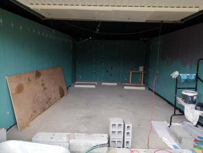

Deuxième partie, la construction de la salle proprement dite, l’élément essentiel d’un système (à mon avis).
Je vais poser ici bcp de photos mais je trouve plus simple de regarder que lire de long et ennuyeux pavés de texte.
Dans le sous sol existant, j’ai réquisitionné un garage qui contenait la chaufferie. Il a donc fallut délimiter l’espace, détruire la chaufferie, virer la vieille chaudière avec son énorme cuve à fuel.
Puis monter le mur arrière qui va séparer les salles d’écoute et technique.
Sur les murs, mise en place des guides qui vont supporter les parois suspendues de la salle. Ces parois en bois OSB 15mm ne seront donc pas parralelles, ni lisses, ni verticales. Elles ne toucheront non plus pas le plafond, pas le sol afin de s’affranchir des « effets d’angles ».
Entre les tasseaux viennent s’intercaler les plaques de laine de roche.
Les panneaux. sont montés en « ecaille » puis peint.
Enfin en fond de salle j’ai construit une bibliothèque afin de délimiter le volume d’écoute et créant une zone arrière de décompression. Cet espace mesure 1,2 m et évite les retours arrières de manière efficace. Les parpaings montés à l’horizontale, puis remplis de laine de roche sont finalement recouverts de polystyrène extrudé puis peints.
Vue de la zone d'écoute terminée.

Merci pour le "reportage" et bravo. J'ai deux questions si vous permettez:
- les écailles, sont-elles posées les unes sur les autres (donc "hermétiques") ou bien existe-t-il une ouverture afin de laisser circuler derrière ?
- comment avez-vous traité le sol ?
Merci.

Salut,
''la vache'' : quel (beau) boulot !!
Tu n'es pas tombé dans la ''piège du Placo'', c'est tout à fait bien conçu et accueillant.
Tu as aussi ajouté quelques absorbants au plafond ?
