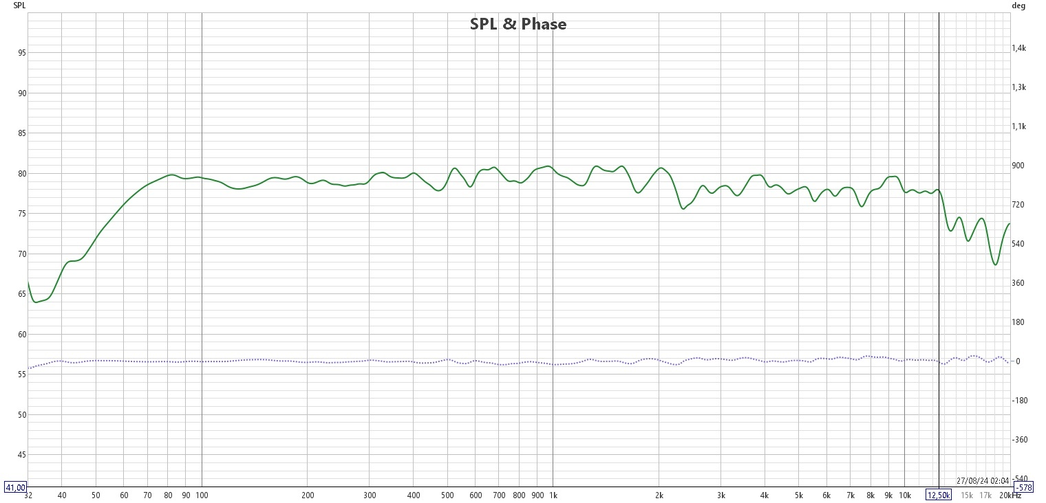

Pour refermer la parenthèse erronée sur le Zobel qui déforme la courbe acoustique du HP, je propose un document envoyé hier par un ami qui souhaite rester anonyme. On y voit un HP (de type LB) modélisé convenablement avec sa courbe SPL dans l'axe et sa courbe d’impédance électrique (relevés sans Zobel). Différents Zobels lui sont ensuite attribués, dont les valeurs varient. La courbe d'impédance varie, mais pas la courbe SPL. Enlever le Zobel ne change pas non plus la courbe SPL du HP. C'est très simple à faire comme test, avec 2 mesures, une Zobel branché en parallèle et pour l'autre juste débrancher l'un des bouts du Zobel, ... ou couper la liaison entre la résistance et le condensateur
