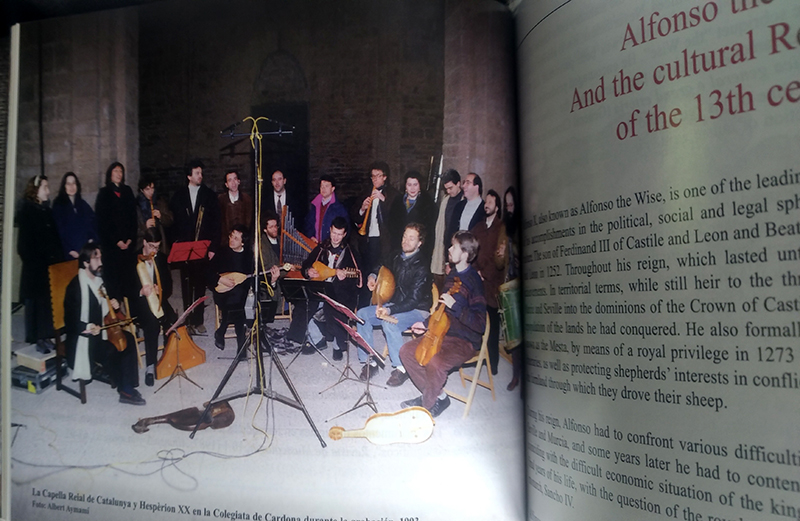

Un enregistrement exceptionnel de Nicolas Bartholomée, réalisé en 1993 avec un unique couple B&K :
L'équilibre de captation entre voix, instruments et réverbération est proche de la perfection, malgré les moyens "modestes" de captation mis en place.
Cela démontre l'immense maîtrise de la technique d'enregistrement par le preneur de son (j'ai une autre photo prise pendant cet enregistrement (réédité depuis en DSD, photo tirée du livret SACD),
les sources sonores se placent d'ailleurs à la reproduction de manière identique à celle de la prise de vue)

Salut RM8,
Si ton livret donne des précisions sur le placement des micros (hauteur, écartement, angle d'orientation, ...) ça m'intéresse de savoir.

Bonjour Raoul,
Ce sont les questions que je me posait à la vue de la photo.
A l'observation de la photo, je dirais un placement à un peu plus de 2 m de haut, 60 à 80 centimètres d'écartements, avec deux micros plutôt omni ( ou cardio), et le tout assez proche des sources.
Ca semblerait donc être un enregistrement en COUPLE A/B, et dans ce cas, je crois que l'angle des micros n'est vraiment critique. Les micros doivent être des omni, à mon avis recommandés avec cette distance d'enregistrement relativement proche. C'est une très bonne méthode pour le respect de la phase, grâce à l'éloignement relatif des micros entre eux.
Moi aussi, je suis preneur d'infos.

Hello raoul
Non, le livret ne donne pas plus d'indications
crdt.

Bien sûr ce sont des capsules omni (chez B&K à l'époque la série des 4000, 4006, voire 4009)
En cardio il n'y aurait pas cet équilibre entre sons directs et réverb pris de cette distance, ce serait beaucoup plus sec (dry)
Personnellement et d'après la photo je pencherais plutôt vers un ORTF "élargi", angle vers les 150° plutôt qu'un A/B (en A/B les micros sont placés de face, leurs corps bien parallèles)
https://www.sonovente.com/guides/differe...tereo.html
