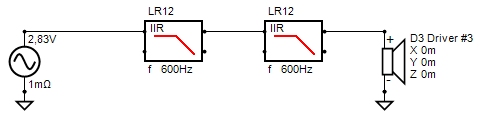

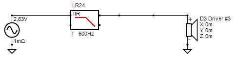

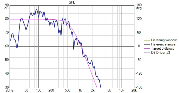

Dans ma simulation, je mets deux passe-bas LR2 en série avec un HP de graves puis je mets à la place des 2 LR2 un seul passe-bas LR4, les résultats sont différents, pourquoi ?
Deux LR 2 en série :
Un seul LR4 :

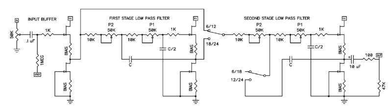

Je suppose que ça n'empêche pas d'utiliser un paase-bas (2xLR2 en série) et un passe haut (2xLR2 en série) et de faire le raccord à -6dB mais en simulation je dois utiliser un passe bas et un passe haut LR4 (?)
RE: Petit souci avec VituiixCAD
(12/06/2024-09:40:06)christian24 a écrit : Je suppose que ça n'empêche pas d'utiliser un paase-bas (2xLR2 en série) et un passe haut (2xLR2 en série) et de faire le raccord à -6dB mais en simulation je dois utiliser un passe bas et un passe haut LR4 (?)
[Image: filtru10.jpg]
Ok merci. Donc, sur ce schéma (Nelson Pass), avec les commutateurs en bonne position, les deux filtres sont en But2 et non des LR2 et au final j'ai bien un LR4
