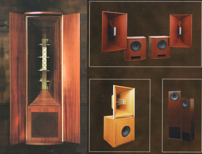

Bonjour les amis,
je ne sais pas où mettre Ici mes réflexions sur l'usage d'amplis différents pour le bas et le haut...Bi-ampli, filtres actifs/passifs minimalistes combinés pour gouter au "Pur Son"...
Je précise que j'ai une bonne connaissance électroacoustique (métrologique) des matériels dits "vintage" dont le "rendu sonore" est encore une source de réflexions aujourd'hui...
ps: en plus, la Bi-amplification permet de jouer sans trop d'acrobaties avec les filtrages à faible pente que je préfère pour leur "musicalité"...genre "pure and simple sounding"...
https://forums.melaudia.net/attachment.php?aid=2955 (et un reportage où Jean Hiraga avait bien aimé ce qui sortait "musicalement" des Soria S5...  )
Jean-Yves

T'as un ou plusieurs raccords acoustiques, les amplis ont plutôt intérêt à être identiques et leurs atténuations/niveaux en entrée réglés nickel rapport aux sensibilités différentes des transducteurs pour ne pas trop avoir de disparité de dégradé harmonique du tout sommé du grave à l'aigu, sinon, ça n'a absolument aucune chance de sonner homogène.
Si on souhaite ce dernier qualificatif à l'écoute, gros totor sur le grave/petit tube sur le medium c'est une configuration très souvent conseillée mais bien évidemment à tort, à éviter absolument. Il faut la même technologie d'amplification pour une fusion optimale entre les voies, voilà c'est tellement bébête que ça en tombe sous le sens. Qui puisse te donner une uniformité du grave à l'aigu sans les cachoteries sonores habituelles. Sinon on tombe sur les sempiternels "grave bien sec, medium très chaleureux et "analogique", un aigu bien précis" qui sonne hi-fi, bref le mélange de la carpe, du lapin et du ... pinson  !

Hello RM8,
content de te retrouver quoique cette charge contre les amplis de techno différentes soit de mauvais aloi, surtout quand il est soutenu par des "réglages pointus"...
Sache que l'évolution en cours de mes enceintes "Prima" bi-amplifiées met en œuvre: un sélecteur, un potard, un filtrage L-C, deux potards pour équilibrer les niveaux de sortie vers deux K209 GF...passif sans corrections fréquentielle ni temporelle, genre hérétique à bruler...là, je ressens le besoin d'y mettre "à la feuille" qqs composants annexes
