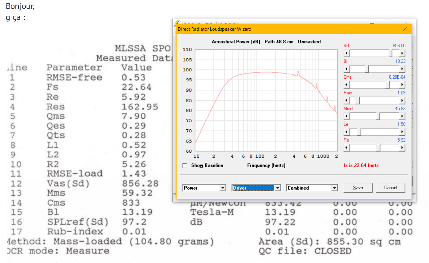

(08/05/2024-08:17:35)Greg Lagarrigue a écrit : Bonjour,
g ça :
qui donne ça :
Ah !!! là les T&S sont sérieux, je valide ce HP dans une charge de 280 L quel soit bass reflex ou line transmission comme une Onken.
ferait-il mieux qu'un Altec ?
Cdt.
