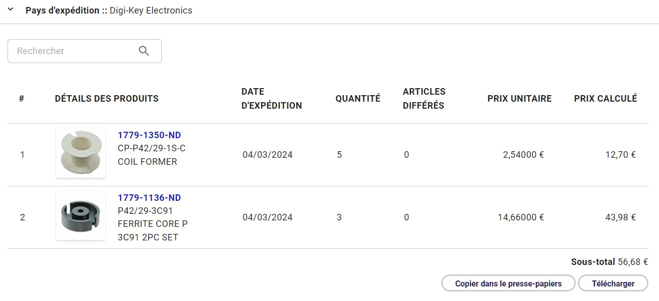

Je laisse JY répondre pour sa part, mais je peux témoigner de mon expérience:
Origine
Il y a environ deux ans, je voulais essayer la filtrage passif avant amplification.
J'avais demandé à une personne connue pour cela si elle pouvait fabriquer des selfs pour des valeurs particulières. Elle m'a répondu que c'est très artisanal, et pour des résultats un peu aléatoires et non garantis.
Je me suis donc lancé et ai contacté deux fournisseurs de ferrites: Mouser er Digikey.
Le premier vend en effet des ferrites, mais ne fournit pas les bobines nécessaires pour la fabrication des enroulements, et ne donne pas de renseignements sur des fournisseurs de bobines.
Le deuxième fournit les deux sans difficulté. J'utilise des demi pots de ferrite comme ceux montrés ci-dessous, qui sont assemblés deux à deux par un boulon en laiton ou en acier.
Réalisation
Comme je l'ai indiqué dans le descriptif de mon système en 2023, le medium aigu est filtré en passe haut par un Linkwitz-Riley à 24dB par octave.
J'ai essayé trois filtres à 200, 250 et 300Hz qui nécessitent chacun deux selfs dont la valeur va de 0,22 à 17 henris (deux selfs en série pour les grosses valeurs).
Le bobinage est réalisé avec du fil émaillé de 0,3mm fourni au début par E44 puis maintenant par Go Tronics.
La fabrication ne présente pas de difficulté majeure.
La loi fondamentale stipule que la valeur de la self est proportionnelle au carré du nombre de spires de la bobine, ce qui se vérifie de façon assez précise, même si la qualité des enroulements n'est pas parfaite.
Prendre garde néanmoins aux deux aspects ci-dessous:
- la valeur de la self varie un peu (plusieurs pourcents) selon la force de serrage du boulon et selon un décentrage de ce dernier (serrage non homogène des deux demi pots?)
- elle varie aussi selon l'état de surface des plans de contact: par exemple, de petites taches blanches ou jaunes, provenant probablement de micro-limailles d'aluminium ou de laiton peuvent rendre la valeur de la self instable et non reproductible.
Un simple grattage annule ces inconvénients.
Bien à vous

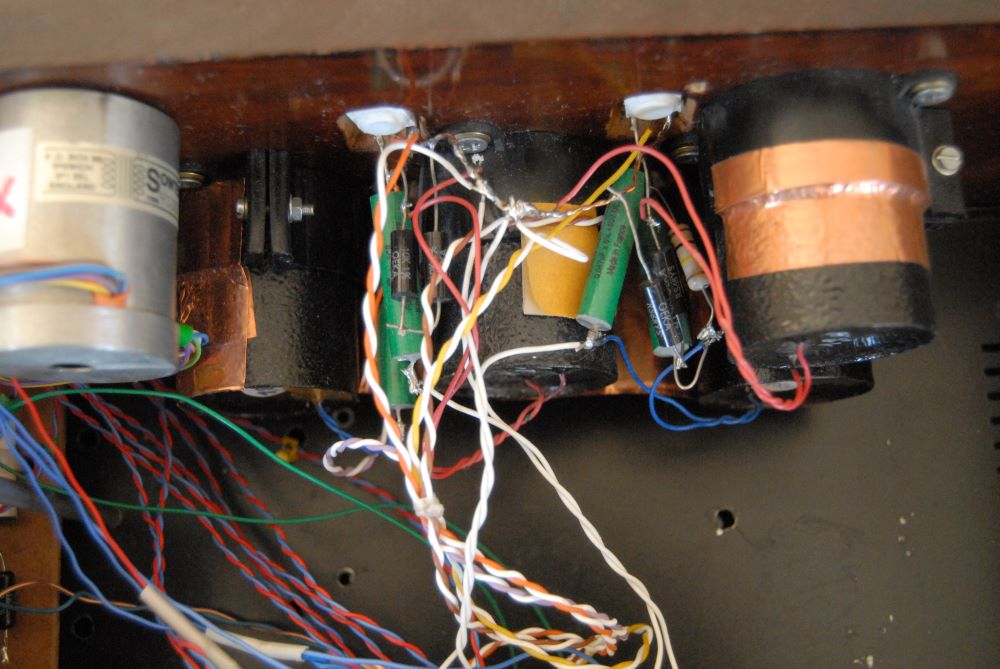

Les selfs dont je dispose pour mes filtres de biamp passive avant les amplis utilisent la même technologie.
Pour du 800 Hz 12 dB/ octave Linkwitz Riley.

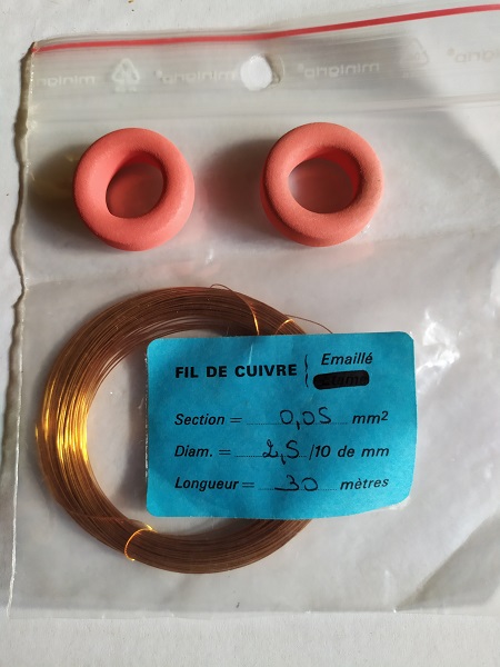

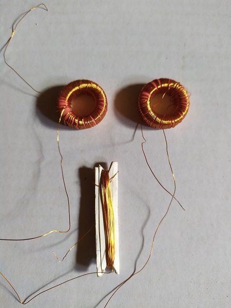

On peut aussi se bobiner des selfs à la façon de celles que vendait la MDA à l'époque, avec des tores de ferrite qu'on trouve assez facilement dans différentes tailles et du fil de cuivre émaillé.
[attachment=41577][attachment=41578]
En fonction de l’échelle de valeur qu'on souhaite il faut choisir la bonne taille d'anneau.
Bien qu'assez transparent, ce type de filtre passif avant amplification ne convient pas à tous les systèmes et n'est pas si facile que ça à mettre correctement au point.

Bonsoir Jean-Yves et Bonsoir a tous.
Super et merci ,ce choix de filtrage et pour moi est la Rolce pour la multi, et tes dires me réconfortent dans mon choix, car on est pas souvent sûr de nos options ,vu qu'il faut du temps ,même beaucoup de temps pour juger!!.
Ce filtrage dans le boitier préampli est installé par Mr Walter il y a presque 25ans maintenant ,donc selfs MDA!.
ont suivis après 5 filtres actifs dont 2 numériques ,un est un bss 366 modifié (selfs en sorties au lieu d'aop) , et fabrication d'un autre passif après amplification.
Tout ce beau monde n'a pu égaler ou simplement approcher la transparence du LCR.
Le retour joyeux au LCR après l'achat de ces filtres a chaque fois, m'a fait comprendre que je dois m'arrêter là, et profiter de notre installation ,il y a tellement de belles choses a écouter.
Le notre est calé vers 600hz en 12db lr;, ses condos ont été remplacés par plus ht de gamme grâce a Mr Mafrand.
Seul reproche: pas de blindage ,obliger d'éloigner certains appareils, des boitiers mumetal de cette taille sont difficile a trouver, Jean-Michel m'a indiqué un site ,mais malheureusement plus dispos.
