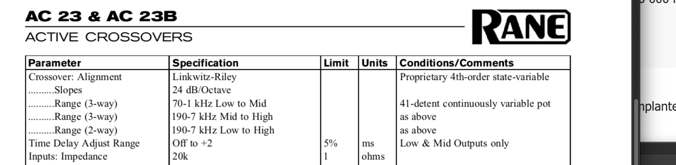

Rane AC23 / +2ms en filtrage analogique...
j'ai les schémas si intéressés...

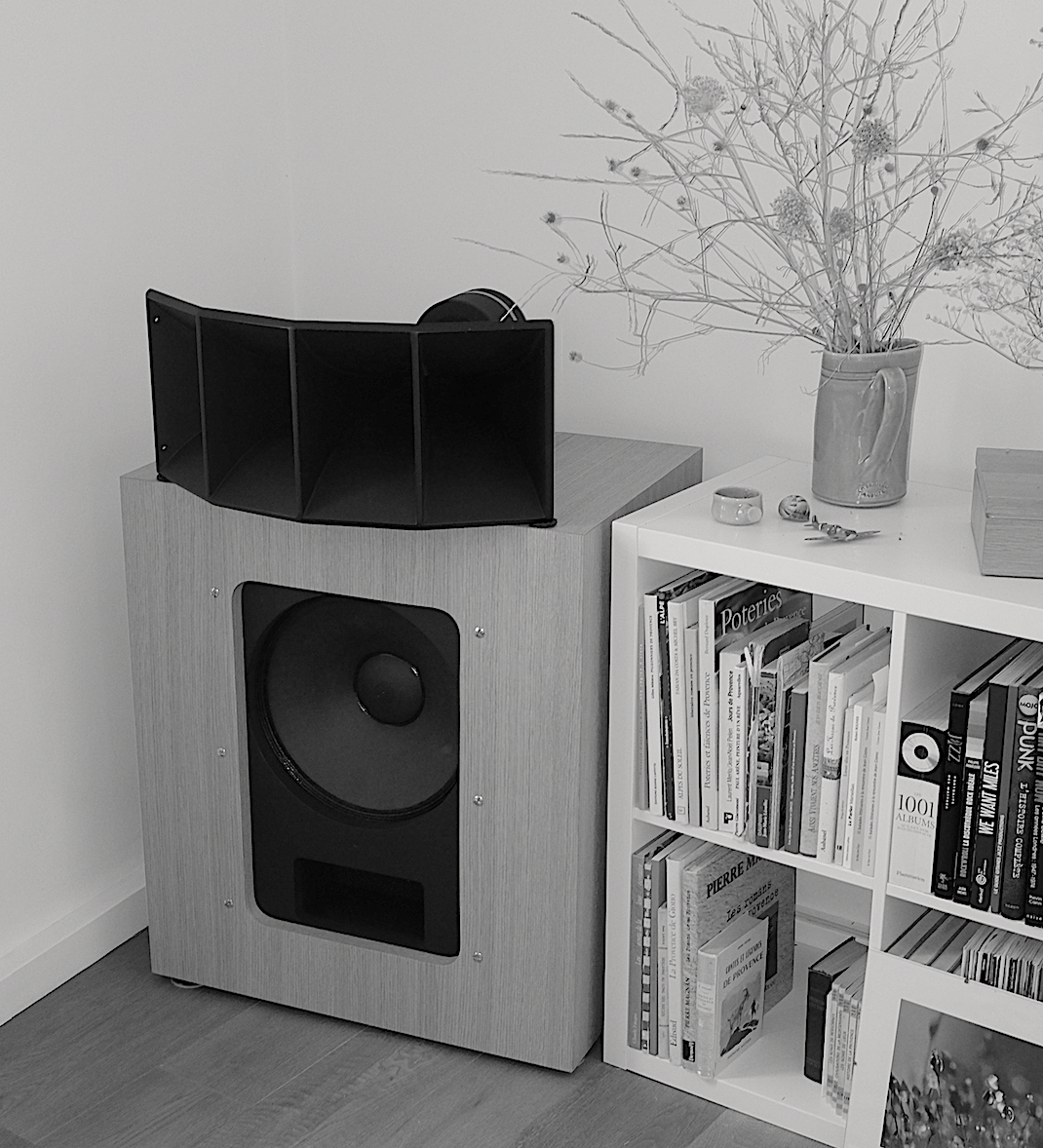

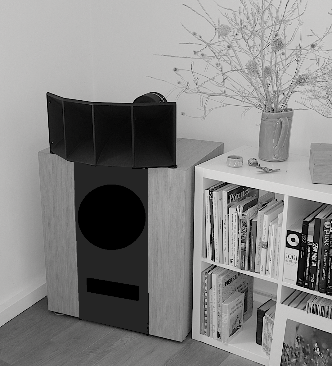

Une vue de ce que seront mes nouvelles enceintes de grave quand elles seront terminées
A plus
