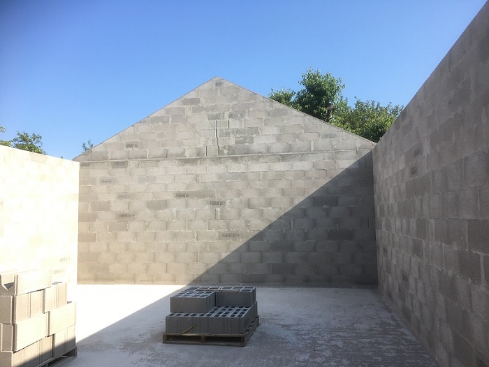

Avant pose toiture
Pierre

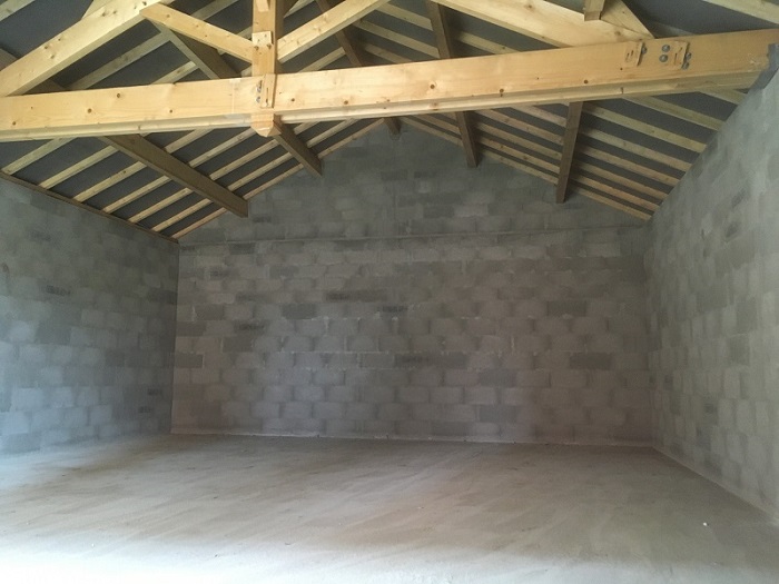

RE: Nouveau projet...
Pierre

Hé, hé, ça commence à prendre tournure  Smile
Pierre

Bonjour Pierre,
c'est superbe comme finition et comme choix des matériaux.
Tu as fait un bon choix pour la charpente.
Maintenant les solutions que tu adopteras ne ne seront que bénéfique car elles seront quasiment toutes meilleures qu'une finition classique de toute habitation actuelle.
Très beau volume.
